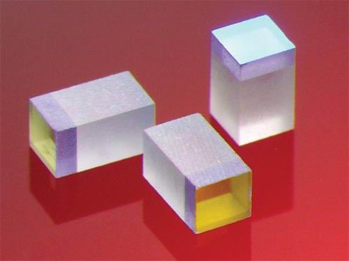

Sziasztok! Segítséget szeretnék kérni tőletek, hogy kitől, vagy hol tudnék itthon kis hazánkban 1 db KTP YaG kristályt beszerezni. Az infra meghajtó a tulajdonomban van. Csak a kristály híányzik.ktp
Olyan,hogy KTP Yag,nincs.(a Yag lézer egyébként sem megvalósitható otthoni körülmények között,még a dpss Nd:Yag sem)
Neked GLM kristály kell,legalábbis a képen az van,amit itthon nem árulnak.Semmi egyéb lézer kristályt nem árulnak.Az EU-ból nem fogod tudni megfizetni(egy havi fizetés az ára)a kinaitól meg gondolom nem akarsz venni. Továbbá szükséged lesz OC és kollimáló lencsékre(ez összesen 3 darab lencse)
Tisztelt Epyn!
Köszönöm megtisztelő válaszod, annak ellenére, hogy a teóriáid hibásak. A „GLM kristály” Mint olyan nem létezik!!! „GLM” (Green Laser Modul) Viszont igen. Ami nem másból áll, mint egy sárgaréz armatúra, ami a kristály mechanikai rögzíthetőségét, illetve hűtését hivatott megvalósítani. Tehát a „GLM” Modul azért modul mert több darabból áll, ami a YVO4 kristály, és a réz armatúra. ![]() Nem szándékoztam távol keletről vásárolni. Németországból komolyabb KTP Yag kristályt 47euró-ért olcsón be tudnék szerezni, csak a szállítási határidő a problémám. Ezért Próbálok valakit keresni akinek esetleg ez a fiókjában lapulna, szakzsargonnal „Tegnapra kéne”. „Az EU-ból nem fogod tudni megfizetni(egy havi fizetés az ára)” Ezt tisztelettel vitatnám,és valahol sértésnek is vettem. Maradok tisztelettel: György
Én sem tudok KTP YAG kristályról. A YAG az csak egy hordozóanyag, KTP-vel, ami egy különálló kristály meg nem lehet szennyezni egy másikat. Kombinált kristály létezik, de akkor az Nd:YAG és KTP. De a YAG hatásfoka sokkal rosszabb, mint az Nd:YVO4-é, csak nagy teljesítménynél szokás használni, mekkora teljesítményű az infrád hozzá?
A GLM a glued,tehát ragasztott,vagy szendvics elrendezésre utal.(optikailag megfelelő ragasztóval egyesitett 2-3 atm % Nd:YOV4 és a KTiOP4.Ez van beragasztva abba a sárgaréz foglalatba.Tehát létezik....Vegyél egy zöld pointert abban is az lesz.Meg is van a kérdésedre a válasz.
Lehetséges hogy a GLM bizonyos szempontból hibás elnevezés,de ha a kinai igy nevezte nem sokat tehetek ellene. A KTP az egy frekvencia kétszerező lézer kristály, a Yag szintén egyfajta kristály(szintetikus drágakő.forrás:wiki ),erről részletekben én nem tudok belemenni. A kettő együtt különálló optikai egység.KTP-hez meg inkább használnak vanadátot (Nd:YOV4)kisebb vagy Nd:Yag-ot (tehát nem Yag-ot)nagy teljesitményeken 808nm-es bázis optikai gerjesztéssel a zöld 532nm-es lézerfényhez. Kisebb elemeket lehetséges hogy ki lehetne fizetni zsebből,de amik után én érdeklődtem,azok a jelenlegi fizetésemből alig vagy semmiképpen nem jönnének ki.(magyar)Átlag fizetésem van.Vagyis kérem elnézésed,magamhoz mérve állitottam lentebb amit.

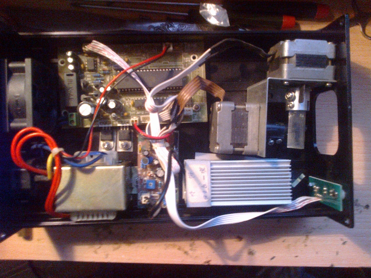

Sziasztok! volna nekem egy Big Tang T001 lézerem zöld szép mintákat vet csak sajnos elromlott a lézer nem kapcsol be.A ventilátor megy a tükrök is csak a zöld lézer nem indul. Először halványka volt de utánna már semmi. Kérlek segítsetek mi lehet a probléma hol keressem a hibát? Köszönöm!
Mellékelek egy képet így néz ki ja és a lézer halványan ha belenézek pirosan világít. A hozzászólás módosítva: Jan 29, 2013
Soha többet ne nézz bele egyetlen lézersugárforrásba se szemből,se máshogy!
A szemeddel,látásoddal játszol! A zöld lézered alapja az infra 808nm-es dióda élete végéhez ért. Áram alatt még sugárzik,de már nem eléggé.Ezért láttad a parázsló halvány pirosat. Ismétlem:többet ne nézz bele.Még halottként is veszélyes a szemedre nézve,pláne ha tévedek és nem is halott,csak valami más hiba miatt nem kapott áramot.Akkor a szemed azonnal szétéghet,ha bekapcsol. Idézet: „ha belenézek pirosan világít” ![]() Szerintem a holnapi napra tervezz be egy látogatást a szemészetre. A hozzászólás módosítva: Jan 29, 2013
Értettem nem nézek! Hát ha rá van dugva a lézer 1.8V-ot mérek ha nincs akkor 3.7 V-ot amúgy. 30mWos lézer lenne ez elvileg tudok bele ilyen diódát rendelni én?

Köszi a linket, de ahogy szét szedtem ebben nem ilyen dióda van. hanem kocka alakú.
C-mount 500mW-os lehet akkor.Kisebb teljesitményben nem csinálnak nyitott 808nm-esből.
Akkor azt itthon nem fogod megvenni,az tuti.Csak külföldről. Ebay-en keresgélj. kulcsszavak 808nm laser diode ; c-mount ; 500mW |
