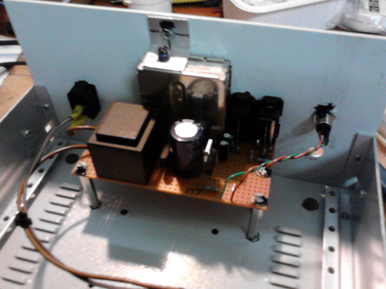

Körülbelül egy éve írogattam, és elég sok tanácsot kaptam eme muzeális TV készülék felújításához, nos építettem hozzá egy modulátort, hogy lehessen rákötni bármilyen jelforrást, most pedig szeretném beállítgatni. Röviden a kezdetekről: - Sorkimenő primer zárlat, majd csere - Videovégfok tranzisztor hiba, ez is csere, BF178 és AF136 (AF139 lett beépítve) - PCL85 és ECH84 csőfoglalat cseréje - Elég sok kondenzátor, és ellenállás cseréje, kapacitásvesztés és nyúlás miatt - Csatlakozók, potméterek, hullámváltó tisztítása Jelenleg így üzemel: http://oriasmail.citromail.hu/dl/?tid=32d885ec66b0c35735cc417abdcdb7459 A főbb hibák: 1. A kép nincs középen, és a teteje függőlegesen nyúlott, vízszintesen nyomott, görbült, ami a kontraszt potenciométer tekerésekor elmozdul, méginkább torzul 2. Képtartalomtól függően a hangban erőteljes zavar van, brumm, berregés 3. Az AGC folyamatosan 2,9V, tehát valami nem működik ebben a körben, nem szabályoz, vétel nélkül csak vízszintes csíkok vannak, nincsenek hangyák, illetve a hangban is csak alig hallható a fehér zaj. Ezekre a problémákra szeretnék megoldást találni, szakirodalmam van, a típushoz tartozó javítási segédlet is meg van már átnéztem többször az idevonatkozó fejezeteket, és semmi . Módosítások: DY86 helyett TV18 szelén, és a szinkronhíd V40C2 helyett 2db 1N4148. A képkimenő továbbra is zizeg minimálisan, de azért hallhatóan, az egyik szakkönyvben a torzult képre a kimenő primer tekercsét gyanúsítja menetzárlatosnak. Még egy dolog, a bekapcsolási brumm kioltás áramkörében, ahonnan az AF202 kapja a tápfeszültséget +7-es ponton a +12V helyett +23V körül lehet mérni, az egyenirányító rész jó, a sorkimenőről 18V~ jön oda! Azt szeretném még megtudni, hogy a manapság kapható tranzisztorok közül ,melyek jöhetnek szóba helyettesítőnek? Előre is köszönöm a hozzászólásokat, segítséget! Szép Napot, Üdvözlettel! Balázs A hozzászólás módosítva: Feb 3, 2013

Régi VHS modulátorát használtam, tápegység kellet hozzá, egy pofás kis doboz, csatlakozók, stb... és már megy is a DVD meg akármi.
Köszi megpróbálok összehozni valami hasonlót.
Ja értem igen, akkor ez a modulátor viszont UHF-en és CCIR normában megy nem? Az én gyűjteményem legnagyobb részéhez mindenképpen VHF OIRT kell. Igaz van is HT gyártmányú ilyen modulátorom, kapcsolható a VHF sávok bármelyikére, csak gondoltam hátha van valami sokkal kissebb reprodukálható megoldás. Szépen megcsináltad amúgy!

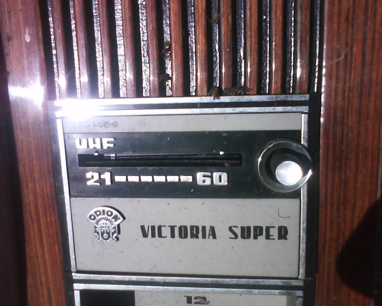

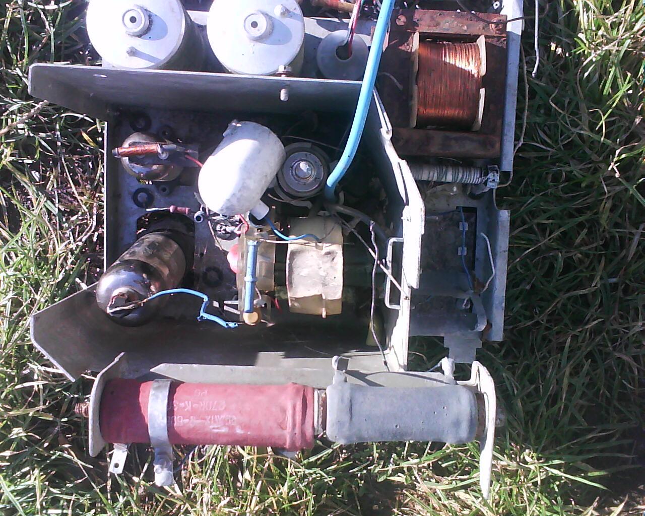

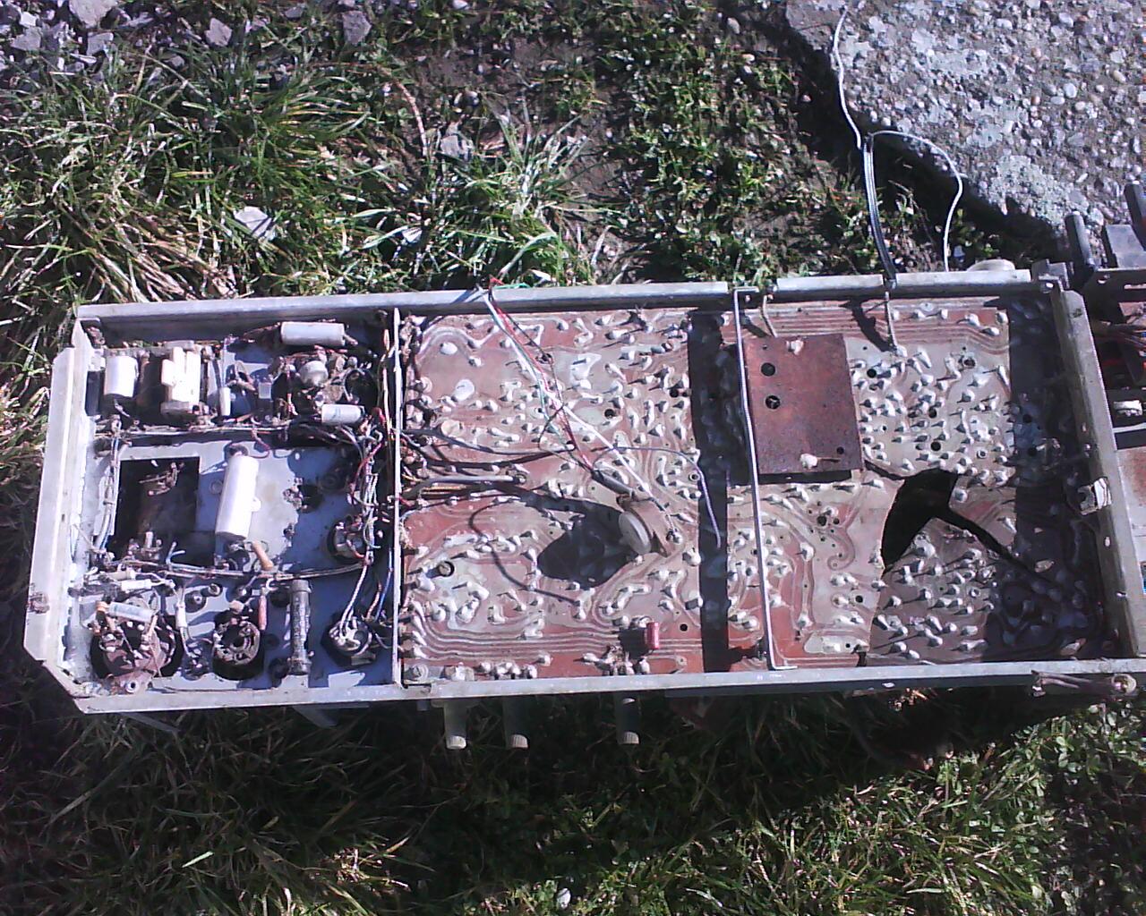

A kérdéses ellenállás xxx Ohm és a rajzon megnézed azon beírva 2 db (x) látható Római szám így 20 Wattos . Képek , erről a sassziról van szó ?
Még pár kép , hátlapon (burkolat) pót biztosíték , UHF átalakító . Konkrét dolgokban is tudok segíteni . Közben megtaláltam a rajzot 180 Ohm 20 Watt R 708 és 706 , R 709 fél Watt , R701 5.1 Ohm és 6 Watt . A 7xx alkatrészek tápegység része .
Hüha.. az UHF mechanika.. de sokáig keresgéltem én ilyet.. persze a világban nem volt már ilyesmi senkinek. Most én is megnéztem és valóban 180ohm/20W Ez a készülék sajnos nagyon viharvert.. De sok minden sok alkatrész hasznosítható.. akár még a sorkimenő is.. persze előtte ki kell szárítani.. radiátoron,vagy (nem vicc) kihülőfélben lévő sütőben!

Igen a panel évekig diófa alatt téglakupacon volt a lakása . Van egész készülékem fotó már fent van . Portóval a UHF tunert Illetve Kérdezőnek a panelt elküldhetem ! Nincs fölösleges pénzem . 1 Cső örök vadászmező , pár hét és megnézem a teljes készüléket .
