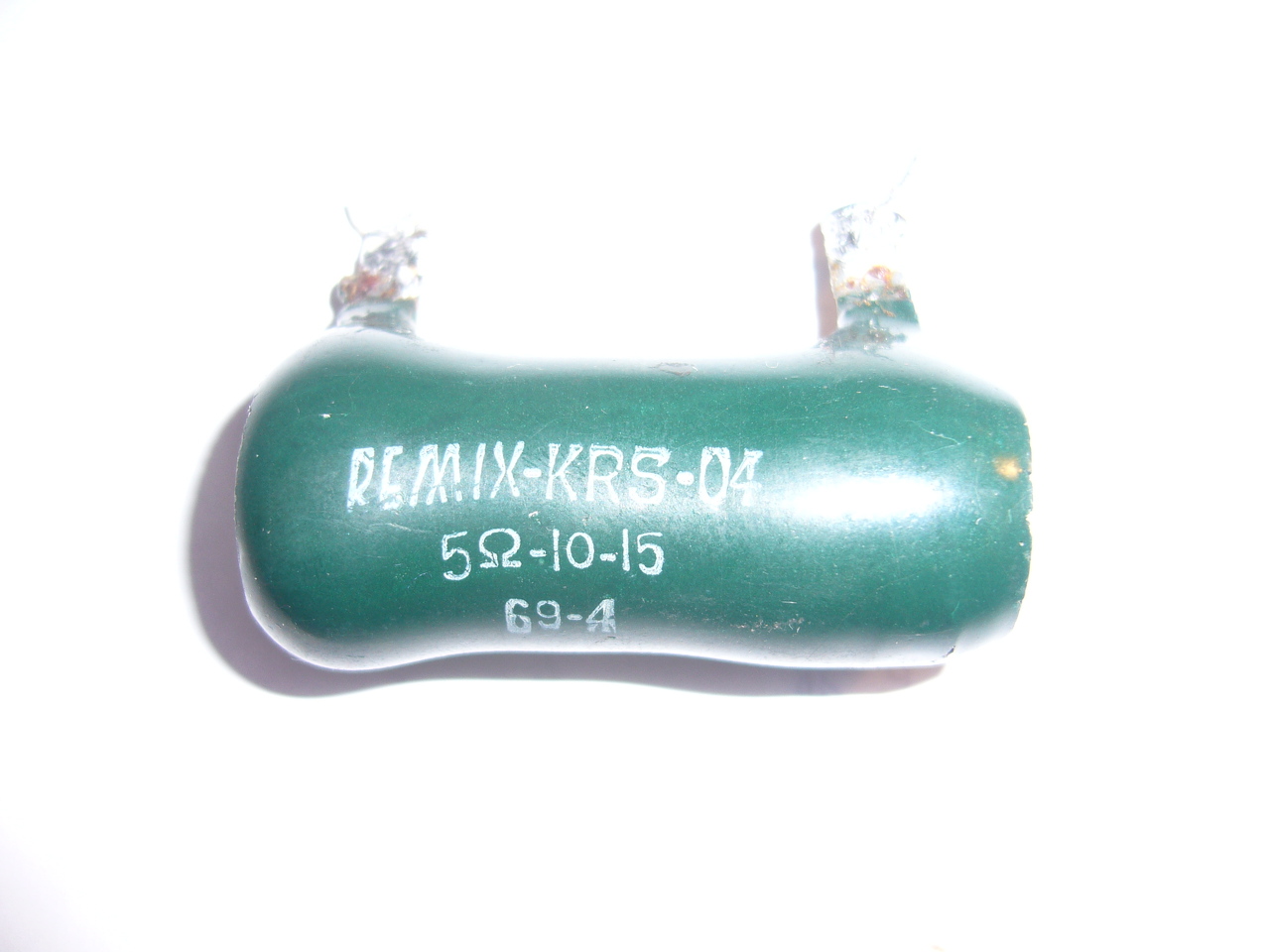

Megtaláltam a szakadt fűtőköri ellenállást. Valószínű, nem eredeti, mert 150 Ohomos, és sorba kötöttek vele egy 68 Ohmos ellenállást. Zöld, és a következő van ráírva: REMIX KRS-33 150 Ohm. A teljesítménye hány W-os? A rajzon 150 Ohm szerepel, de ha összeadjuk ezeket az utólag beépített ellenállásokat, akkor 218-at kapunk. Ha cserélem, rajz szerinti értékűt, vagy a jelenlegi értékűt (218) tegyem be? Talán logikusabb a jelenlegi, mert 220V helyett 230V van a hálózaton, bár gyakran lemegy 220 alá is.
Szia! A méretéből is lehet következtetni.. ha jó nagy,üreges kerámiatesttel,és vagy cementellenállás (zöld zománccal.) Én bizony 30W-os kivitelre gondolnék. A teljesítmény értéket megfigyelheted a fényképemen is.. pl: 5 ohm -10%- 15W... Az alsó két szám a gyártás év/hó..

Hülyeséget írtam.. a 33-as azonosító szám nem teljesítményt jelöl.. Szóval 15-20W-os kiviteleket keress valahonnan.. amúgy elektronikai szaküzletben nem hiszem hogy lenne,de meg kell kérdezni.

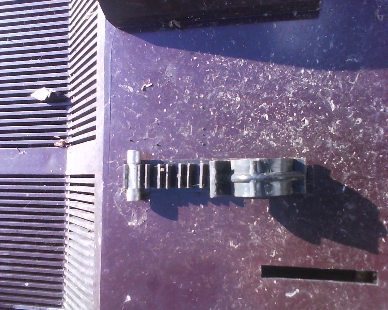

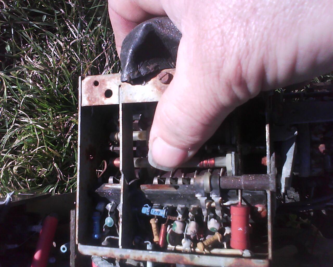

A kérdéses ellenállás xxx Ohm és a rajzon megnézed azon beírva 2 db (x) látható Római szám így 20 Wattos . Képek , erről a sassziról van szó ?
Még pár kép , hátlapon (burkolat) pót biztosíték , UHF átalakító . Konkrét dolgokban is tudok segíteni . Közben megtaláltam a rajzot 180 Ohm 20 Watt R 708 és 706 , R 709 fél Watt , R701 5.1 Ohm és 6 Watt . A 7xx alkatrészek tápegység része .
Hüha.. az UHF mechanika.. de sokáig keresgéltem én ilyet.. persze a világban nem volt már ilyesmi senkinek. Most én is megnéztem és valóban 180ohm/20W

Igen a panel évekig diófa alatt téglakupacon volt a lakása . Van egész készülékem fotó már fent van . Portóval a UHF tunert Illetve Kérdezőnek a panelt elküldhetem ! Nincs fölösleges pénzem . 1 Cső örök vadászmező , pár hét és megnézem a teljes készüléket .
