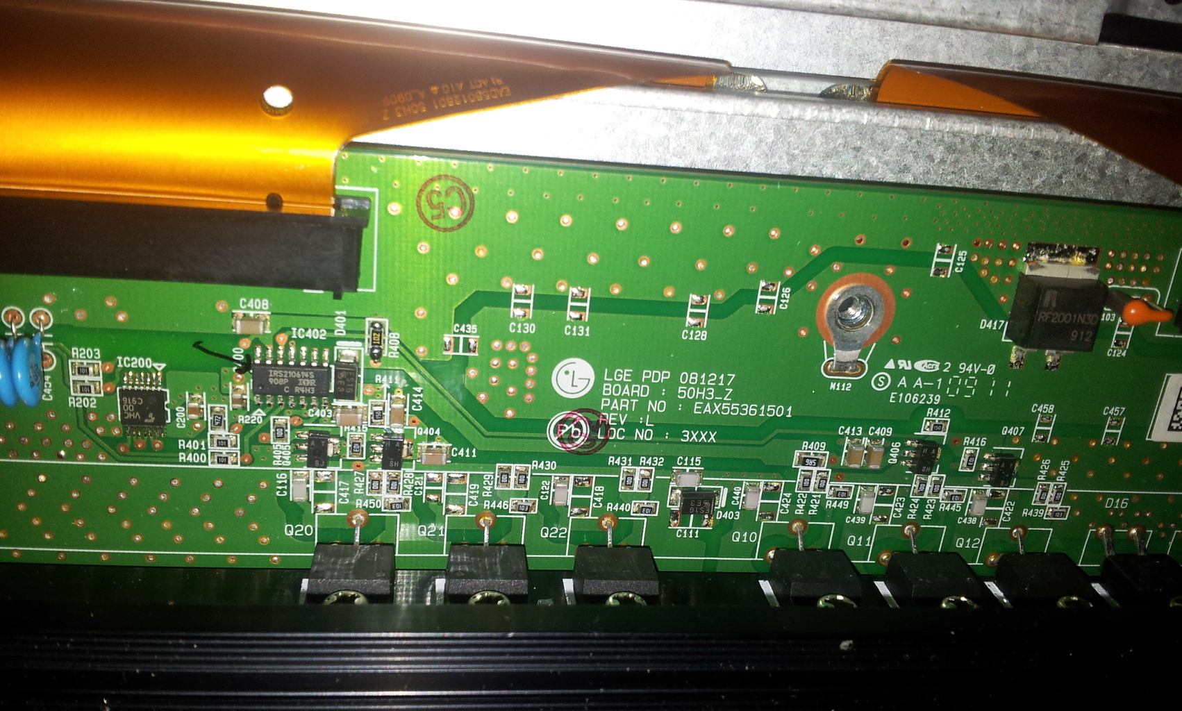

(#) bubuc17 hozzászólása Feb 9, 2013 /
Elromlott 50ps8000 típusú plazma tv mel akadtam el.
A y inverter panelon volt 3 rossz fet és pár ellenállás.
Feteket csak hasonlókra tudtam cserélni.
Így már majdnem hibátlanul működik de kb 5perc használat után piros foltos lesz a kép majd egyre pirosabb.
Mi lehet ez?
(#) kocici17 válasza bubuc17 hozzászólására (») Feb 9, 2013 /
Az Y-sus- ban az összes tranyót lecseréld egyformára, mert el húz,. A kondikat amik vannak az Y-sus-on szépen cseréld le lehetőleg mindet, ha nem akarsz 2x dolgozni vele.Vigyázz a feszültségekre.
Egyébként a fet-ek 300v 75A esek benne, tehát nem lehet akármit odarakni.
Úgy első kifutásra ennyi. Ird ide az Y-sus számát, hogy okosabb legyek.

(#) bubuc17 válasza kocici17 hozzászólására (») Feb 9, 2013 /
Köszönöm a segítséget.
Attól ijedtem meg ne kijelző hiba legyen.
Nem tudom biztosra hogy y panelnak hívják e , hátólról nézve a jobb felső sarokban van és a 3 vastag szalagkábel megy bele.
Amit cseréltem: STP20NF20 cseréltem rjp30e2 re és még egy FDP51N25 cseréltem egy 20A esre. Ez volt itthon.
Mostmár teljesen elvörösödik kis használat után.
Csatoltam a képeket a panelről.
A kisebb bordán lévő 3db félvezetőt cseréltem, + ellenállások és kondi.
Nem nem ez nem kijelző hiba, hanem y-sus hiba, Gondolom samsung-ról van szó, de technikailag mindegy. Ez Y-sus hiba, ...van egy szám sz Y-sus-on azt add már meg, mert több fajtát is használtak, és könyebb elövakarnom a rajzát.
Ok tegyük el holnapra, addigra kiszedem a rajzát, és holnap, mondjuk 3 után ugyanitt találkozunk, és segítek. a 200v-os fetek gyengék lesznek, mert 190v-215v közötti az üzemi fesz. Holnapra leírom, hogy milyen fet, és honnan. Ne nagyon gyílkold addig, és leírom a kondikat is akiket cserélni máris.
Igy már megvan az azonosító... LG 50 es

(#) kadarist válasza bubuc17 hozzászólására (») Feb 9, 2013 /
Amit javítottál az a Z-sustain board és ha nem sikerül teljesen kijavítanod, akkor kaphatsz viszonylag olcsón felújítottat: Bővebben: Link

(#) kocici17 válasza kadarist hozzászólására (») Feb 10, 2013 /
Ez bizony z-sus bord...ezt most benéztem. De a félvezetőkkel, és a kondikkal való megállapítás erre is igaz.
