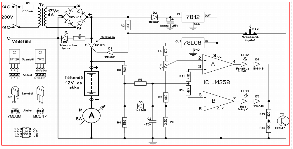

(#) szili83 hozzászólása Feb 10, 2013 /
Megépítettem a mellékletben szereplő akksi töltőt. (megepitett.pdf)
Ez az akksitöltő_jó.pdf átmunkálása, kicsit tuningolt.
De sajnos nem működik. Ahogy rárakom az akksira a hiba LED világít.
A trafó amit csináltam sec. oldalon AC eff.: 19.6V lett.
Mi okozhatja a hibát?
(#) szili83 válasza szili83 hozzászólására (») Feb 10, 2013 /
Illetve az akksira is 17-17.2V-ot tölt.
Az ok, hogy magasabb a fesz, de ez okozhatja, hogy pirosan világít a LED, aminek nem kellene?
(#) reddot válasza szili83 hozzászólására (») Feb 10, 2013 1 /
Ha megnézed a rajzon, a LED1 alá ez van írva: Bekapcsolva (piros)
Mi a baj?
(#) szili83 válasza reddot hozzászólására (») Feb 10, 2013 /
Bocs, akkor rosszul fogalmaztam...
A LED2 világít, azaz a feltöltve LED, pedig nincs feltöltve az akksi.
Az okozhatja, hogy a trafó nem 17V-os?(19.6V), és a töltés is gondolom ezért szál el, mivel 17-17.2V-ot tölt. Tehát ha letekerek belőle 2.6V-nyi tekercset, akkor 14.6V lesz,m tehát elvileg az lesz a jó.
(#) proli007 válasza szili83 hozzászólására (») Feb 10, 2013 /
Köze nincs a működésnek, a trafó feszültségéhez, mindössze annyi, hogy mivel itt a töltőáramot csak a trafó és egyéb veszteségek korlátozzák, maximum leég a trafó. Esetleg próbára/végleg teszel egy kis értékű ellenállást/izzót a tirisztor katód és az aksi közé. Ha kis kapacitású, vagy vacak aksival próbálkoztál ne csodálkozz, hogy feltöltöttnek nézi.
Amúgy hogyan állítottad be?
üdv!
(#) szili83 válasza proli007 hozzászólására (») Feb 10, 2013 /
A kocsimból vettem ki, 44Ah-s akksi volt. A potméterre sem reagált. Arra gondoltam azért nézte feltöltöttnek, mert nagy a töltőfeszültség.
Először ki kel kapcsolni a tirisztort, rátenni egy labortápot, és megnézni mekkora feszültségen mit csinál. Avagy beállítani. Ha nem működik helyesen mérni. Aztán az aksi. Valahogy ez a jó sorrend.
(#) Mekk_Elek hozzászólása Feb 10, 2013 /
A töltendő akkut bekötve mérd meg, hogy mekkora a feszültség az LM358 3-as lábán. Ezután kikötheted az akkuk. Újabb mérés: mekkora a feszültség az LM358 2-es lábán a poti min. és max. állásában. Írd meg a három feszültség értéket. Ezek alapján van esély a hiba behatárolására.

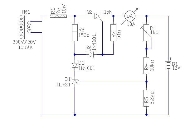

(#) Sprintlayout hozzászólása Feb 28, 2013 /
Megépítettem a mellékelt kapcsolást a megadott értékű alkatrészekkel és a trimerrel 14,6 V alá nem tudom állítani. Segítséget kérnék hogy mit kell megváltoztatni a kívánatos 14,2 V eléréséhez, mert a 14,6 V szerintem már sok, nem szeretném az aksikat felforralni.
(#) proli007 válasza Sprintlayout hozzászólására (») Feb 28, 2013 /
Elvileg 13,8V lenne a minimum, 15V a maximum. Vagy nem megfelelőek az alkatrészek, vagy nem is szabályoz. De az is lehet, nem jól méred, nem aksival. De az R4-et csökkented 9,1kohmra, akkor 12,8..14V-ig szabályozna. Hangsúlyozom elvileg, mert én ezt kiszámoltam és megrajzoltam. De ki nem próbáltam..

(#) Sprintlayout válasza proli007 hozzászólására (») Feb 28, 2013 /
Szia! Nagyon köszönöm a gyors választ. Az alkatrész értékeket mértem, egyeznek, de a tirisztor tipusa nem, az BT151-es. Igaz viszont, hogy az akku amivel próbáltam az egy levitézlett darab ami hamar feltöltődik és nagyon hamar lemerül. Az R1 gondolom az áramkorlát miatt van, tehát az nem befolyásol semmit. (Mármint a beállításnál) Megpróbálom a TL431-et cserélni lehet az gyengélkedik.
Azért olvass vissza, mert mintha lettek volna tapasztalatok ezzel kapcsolatban. Valamint próbáld meg szűrni az R5-el párhuzamosan. Mert ha az aksi visszaesik, és a tirisztor begyújt, akkor már hiába zárja le a TL a tirisztort, a félperiódus már lefut. Aztán a feszültség ismét leesik, és kezdődik elölről. De ez csak spekuláció. A TL-t könnyű kipróbálni. A Gate-t és a katódot összezárod, és egy 1kohm-on keresztül villanyt adsz rá. 2,5V ra kell beállni a katód-anód feszültségnek. Tirisztor meg mindegy, ha ki tudja nyitni az R2 már jó is.

(#) Sprintlayout válasza proli007 hozzászólására (») Márc 1, 2013 /
Kicseréltem a TL431-et, de sajnos nem változott semmi. Lelkes amatőrként a hibakeresésben gyenge vagyok ezért inkább megépítettem a mellékelt kapcsolást (hamarabb mint a hibát megtaláltam volna). És csodák csodájára ez már kifogástalanul teszi a dolgát, és korrekt módon állítható. Egyedül a nyomógomb szerepével nem vagyok még tisztában, kell az egyáltalán oda? Még egyszer nagyon köszönöm a segítséget.

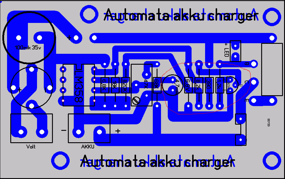

(#) deak francis válasza Sprintlayout hozzászólására (») Márc 1, 2013 /
Szia.Meg szeretném csinálni én is ezt a kapcsolást.Ha megkérlek elküldőd nekem a nyák rajzot?Köszönöm.
Üdv.Ferencz
(#) deak francis válasza deak francis hozzászólására (») Márc 1, 2013 /
Az R5 milyen értékű?
(#) Sprintlayout válasza deak francis hozzászólására (») Márc 1, 2013 /
Szia! Parancsolj, CNC-re készült de gondolom vasalással is használható lesz, csak macerásabb elkészíteni. CNC-vel fúrással együtt 17 perc alatt elkészült. (Az R5 100K)

(#) Sprintlayout válasza proli007 hozzászólására (») Márc 2, 2013 /
A tisztesség úgy kívánja hogy nem csak akkor írok mikor segítségre van szükségem. Szóval nem hagyott nyugodni a TL431-es kapcsolás hibája ezért szántam rá még egy kis időt, és a helitrimmer cseréjével megoldódott a probléma. Most már dolgozik ahogy kell, állítani is korrektül lehet. Ezek szerint sikerült selejtet vásárolnom... Tanulságképpen írom le az esetet, másokkal is történhet hasonló.

(#) proli007 válasza Sprintlayout hozzászólására (») Márc 2, 2013 /
Köszi! Akkor még is működik ez kb. ahogy kiszámoltam. Azért választottam a potit ilyen kis értékűre, mert nemszeretem, ha indokolatlanul túl nagy tartományban lehet állítani valamit.
