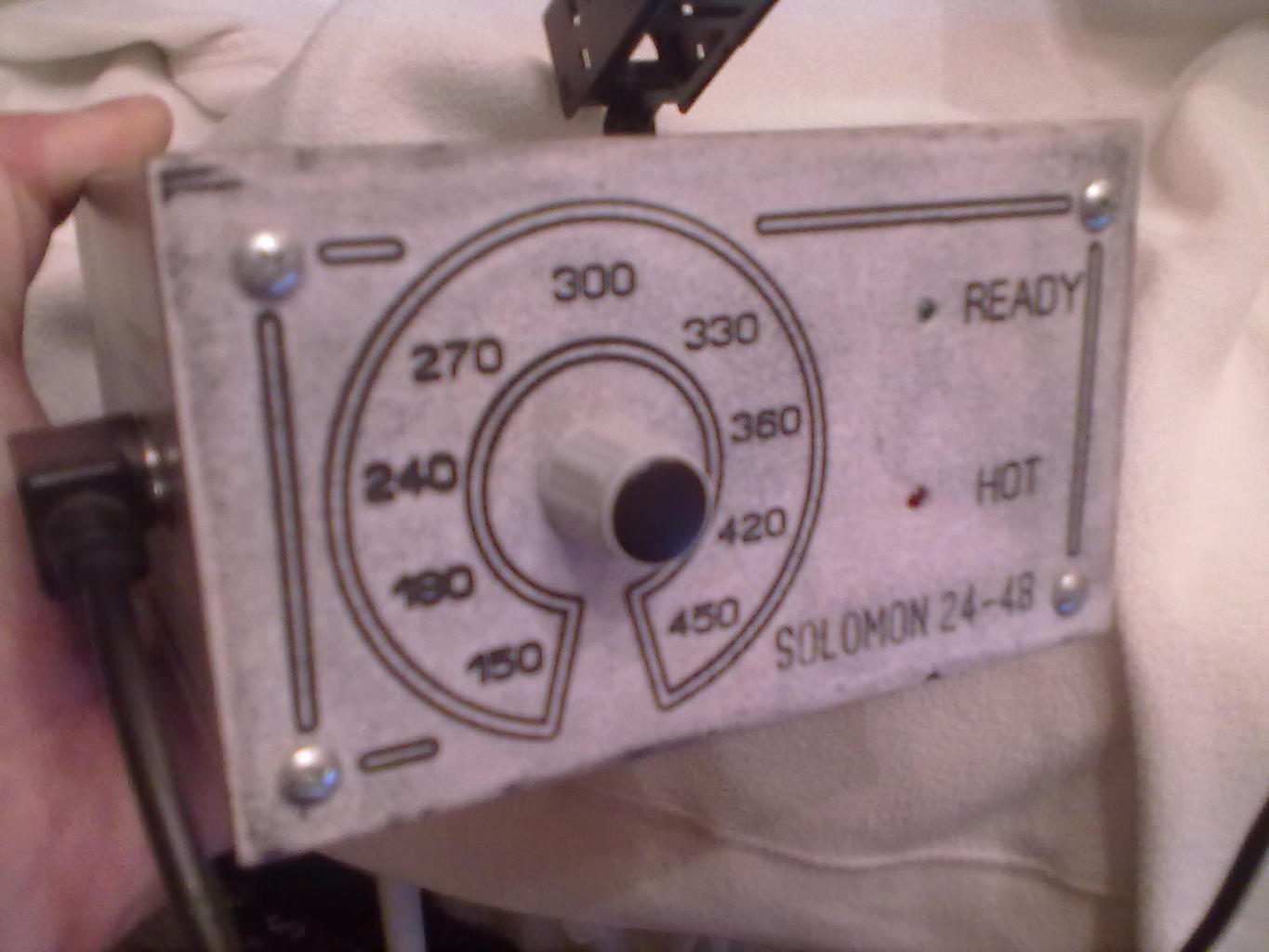

Elkészült a forrasztóállomásom. Eredetileg digitális hőfokkijelzést is akartam hozzá, de valamiért nem akarta az igazságot... volt a fiókban egy 7107 alapú DVM, azt terveztem beépíteni, de kb. fél perc üzem után eltűnt róla minden kijelzés és a 7805 igen melegedni kezdett... Valahol azt olvastam, hogy a Solomon pákában K tipusú hőelem van, ezért a hőfokkalibrálást a neten található millivolt táblázat alapján végeztem. Egy kiszolgált ATX táp dobozába építettem be. Az előlap azért lett fából, mert eredetileg opálos plexiből akartam, de az első fúrásnál megrepedt és ugyanazzal a mozdulattal bevágtam a sarokba... azóta is ott van. A pákatartó fixen rá van csavarozva a dobozra, ezért elég stabil.
Tetszik a megoldas hogy pc tap dobozaba szerelted az elektronikat .A 3. kepen levo nyilas lattan ez jutott az eszembe...
