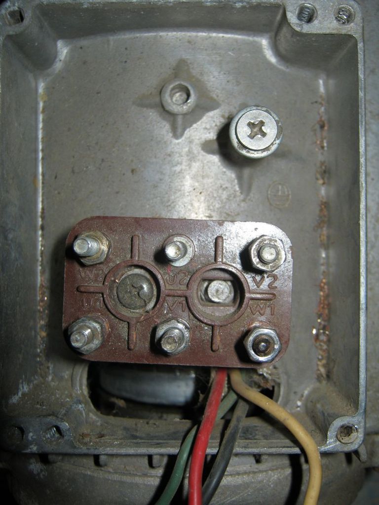

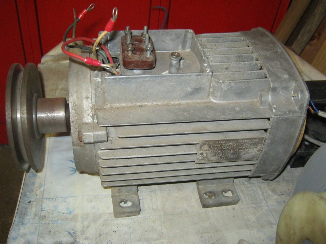

A képeken szereplő villanymotort szeretném 230V-ról működtetni! Egy gyalugépet hajtana! sajnos nincs három fázis a házban). A motor (szovjet-orosz?) gyártmányú, 2,5 KW-os, 2800-at pörög, azt viszont nem látom az adattáblán egyértelműen, hogy 380/220-as ,vagy csak 220-as.? Próbáltam mindenféle bekötést, de nem bírja kipörgetni a gyalutengelyt! (30cm-es 3 késes gyalutengely). Régen egy fűnyírón működött.Valószínűleg a bekötéseknél rontok el valamit! Van rajta egy kondi alapból, ám arról csak annyit olvastam le,hogy magyar típus (sztem nem is a gyárija (mivel a motor orosz), az a kék izé sem tudom mi rajta, mintha le lenne festve), szóval ha kell hozzá indító, vagy üzemi kondi akkor kérlek azok nagyságát és bekötését is írjátok le, aztán majd beszerzem hozzá! Azt sem értem miért jön ki 4 vezeték a tekercstől (segédtekercs kivezetés?)? egyébként a zöld vezeték egy picit vékonyabb mint a többi. ha lehet szájbarágósan írjátok le. válaszotokat előre is köszönöm! A hozzászólás módosítva: Feb 17, 2013
Ha jól láttam az adattáblán odaírták: 1~ 50Hz, tehát jogos a 4 vég. 2-2 vég egy-egy tekercs, fő,-és segédfázis. A kisebb ellenállású a főfázis. A már (előbb, többször) belinkelt rajz szerint bekötöd és mehet. Az a kék "izé" is kondenzátor, ergo indító és üzemi kondija is van. Korábban már benn van a bekötési rajz a témában, lapozz vissza! Amúgy elég érdekes vegyes nyelvű(feliratú) a táblája, rajzold le mi van ráírva, mert nem jól látható több adata.

köszi. sajnos ettől jobban élőben sem lehet olvasni az adattáblát. pontosan melyik bekötési rajzra gondoltál, mert több is van. írtad, hogy üzemi és indító kondi is kell neki, de ezen csak egy darab van, az a kék kondi (az "izét" egyébként nem a magára a kondira értettem, hanem a kék festékanyagra, ami a kondin van). ha jól értettem, akkor ez nem is egy háromfázisú motor? (tehát nem 380/220-as?), hanem egyfázisú? bocsi, ha kicsit primitív a kérdés. üdv

1ϕ ~50Hz 2,5 kW valami cirlill betűk, utána 87 % CTATOP Δ cos φ 0.73 nem látszik, utána 220 V 6,9 A 2825 min IP 44 valami cirill betűk, utána 183-74 ennyi Idézet: „1ϕ ~50Hz 2,5 kW” Ennyit arról, hogy kedves kolléga szerint 1,5 kW fölött nem... ![]() Ez eredetileg is egyfázisú motor. A kék kondi szemre legfeljebb 10 µF-os fázisjavító vagy mosógépmotor kondinak néz ki. Ehhez a teljesítményhez kell legalább 63-80 µF 450 V-os állandó kondi és a nehéz gyaluhenger megpörgetéséhez 120-160µF-os indítókondi. Nem árt indítórelére bízni, mert ha megtorpan a gyalu, kapkodhatsz az indítógombhoz, míg le nem ég a motor.
igen, édesapám is azt mondta, hogy szerinte is mosógépes kondi.
az üzemi és indítókondival együtt a bekötést el tudod magyarázni?

Számomra két érdekesség van az adattáblán. 1. Az van odaírva: sztator (állórész): delta (igaz, talán lehet úgy kötve, de miért érdekes ez egy rövidrezárt forgórésznél? Olyan, amilyen, úgyse igen lehet/kell rajta változtatni) 2. A másik az orosz csoda? 220V, 6,9A Ez kb. 1,5kW (rossz ide ez a dimenzió), hogy lesz ebből 2.5kW, mint motorteljesítmény?? Egy 2,5kW-os motor kb. 15A áramfelvételű... Üdv: StMiklos
A másodikra az a megfejtés, hogy a 6,9A-hez nem a 220V tartozik, hanem a 380V, csak az a felirat lekopott, "nem látszik".
A téma képei oldalakat tanulmányozd, a 11., 16. oldalakon van a bekötés (ami nem 3~ú motort ábrázol). Az indító kondi párhuzamos az üzemivel, de csak az indítás idejére (felpörgésig) van bekapcsolva. Találsz ugyanott táblázatokat is a kondi-méretezésre.
