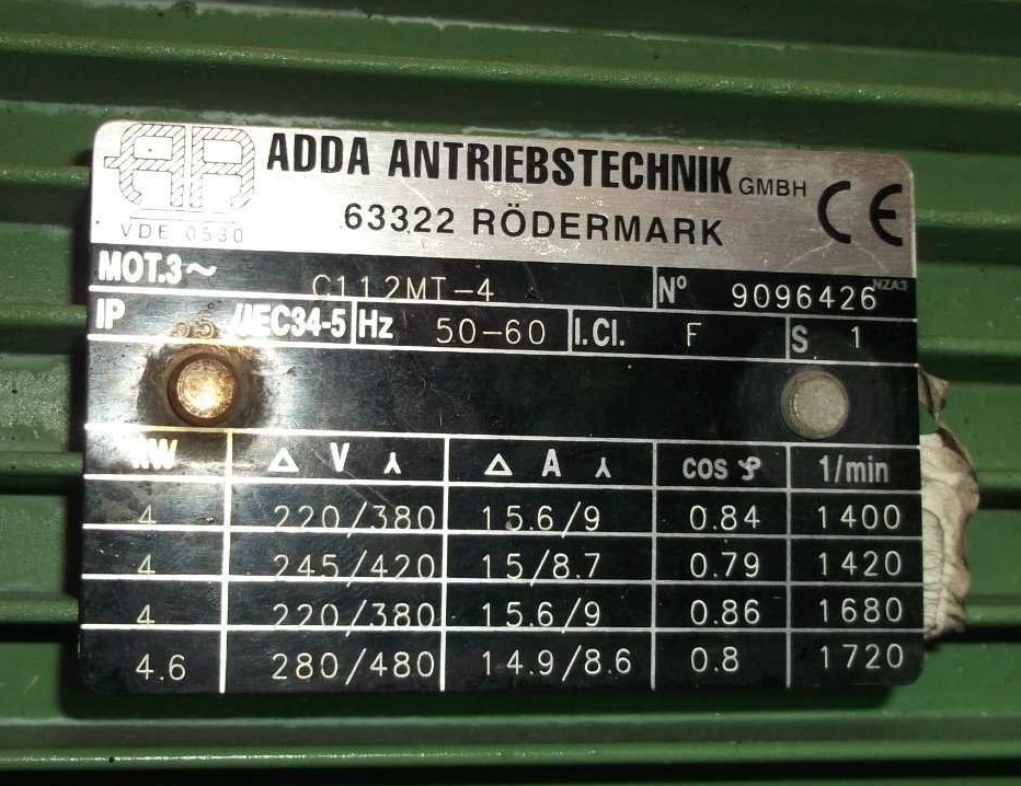

Tisztelt Hozzáértők!
Elnézést ha hülyeséget kérdeznék!Elképzelhető hogy a következő adattáblájú motor 220 V-on is tudja a 4 KW-ot, csak nagyobb áramerősséggel.Egy kúpos rönkhasítót szeretnék vele működtetni,elég volna ez a teljesítmény szerintetek.Közvetlenül a tengelyre rakjam a kúpot vagy ékszíjjal hajtsam meg?Köszönöm a segítséget: A hozzászólás módosítva: Feb 18, 2013
Három fázisú 220V esetén természetesen 4kW-os a motor. Ilyen feszültséget frekvenciaváltóval állíthatsz elő a legkönnyebben. Ha kondenzátoros indítást alkalmazol, akkor teljesítményvesztés lép fel, meg nem lesz olyan dinamikatartaléka a motornak.
Ekkora teljesítményt már nem lehet 220 V-n működtetni. Természetesen egy fázis 220 V -nál.
Elméletileg lehet, csak az egyfázisú hálózat a gyakorlatban valószínűleg nem fogja bírni.
Köszönöm a válaszokat.Mekkora a legnagyobb teljesítményű tisztán 220V-os motor amivel találkoztatok,ez a teljesítmény szerintetek elég-e arra amire használni szeretném.Köszi
A netten kereshetsz egyfázisú villanymotorra.
Egy olyan kérdésem lenne hogy egy 380 delta tekercselésű motort amit elvileg csillag deltába tudok elindítani lehet csak csillagban használni? Nem kéne nagy teljesítmény csak az lenne e a kérdés hogy nem-e lehet baja ha csak csillagba van használva. A feladat elvégzéséhez elég lenne akár egy 500 Wattos motor is csak a robusztus csapágyazás miatt kellene ez nagy motor ami amúgy 7,5 kW-os.
Nem lesz baja, ha tartósan csillagba kötve használod, de tényleg terheld túl, mert csak kb. egyharmad teljesítményt nyújt ebben a beállításban.
Köszi a választ amúgy még egy tizede teljesítmény is elég lenne.

Ma már az ingyenesen kérhető 1f háztartási csatlakozás 32 A. Az pedig megfelelő frekvenciaváltóval (lágyindítás) vígan tudja a 4 kW-t.
Én nem a frekvenciaváltósra írtam, hanem a kondenzátoros megoldásra, mert ott aztán lenne indítóáram!

Idézet: „Egy olyan kérdésem lenne hogy egy 380 delta tekercselésű motort amit elvileg csillag deltába tudok elindítani lehet csak csillagban használni?” Lehet. 660V-os 3 fázisú színuszos 50-60Hz frekvenciájú váltakozó áramról. |
