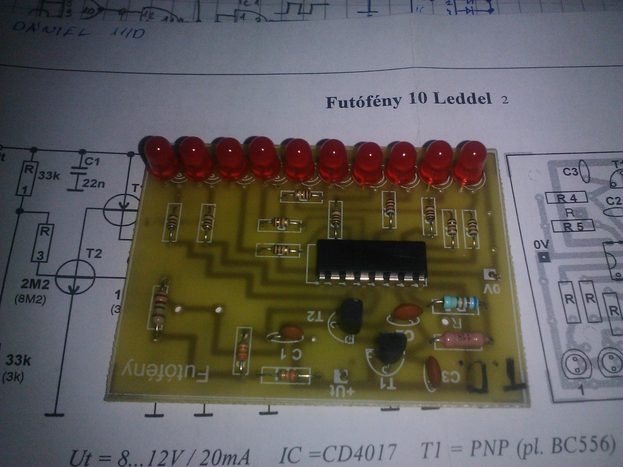

Az első iskolában készített panel. 2 hét múlva várható a következő forrasztási gyakorlat óra. Szeretném ha valaki véleményezné.
Ezt a cikk-cakkos vonalvezetést felejts el. Létezett régen ilyen sarkos megközelítés, de akkor sem, és most sem követendő. Kicsit belefirkáltam, de számos egyéb helyen is lehetett volna még.

Mi a baj a sorkos vonalvezetéssel? Szerintem tökéletes lett. Persze tudom hogy nagyfeszültségű berendezésnél nem ajánlott az ilyen típusú vonalvezetés az ívek miatt. De egy futófénynél szerintem teljesen mindegy. Persze ha nincs igazam javítsatok ki.

Ahogy kérted: nincs igazad.
Meg kell találni két pont összekötésének értelmes módját, ami biztosan nem a cikk-cakk vagy egyéb bonyolult vonalvezetés. A hozzászólás módosítva: Feb 20, 2013

Idézet: „Mi a baj a sorkos vonalvezetéssel?” Az vele a legnagyobb baj, mint az utcán köpködéssel: megszokja a delikvens, aztán akkor is csinálja, amikor nem kéne. A "rendes" vonalvezetés konkrétan semmivel nem kerül többe, mint a sarkos, tehát csak előnye van. Innentől kezdve ez egy értelmetlen szokás, amire nem jó rászokni, mert majd sikerül egyszer ráfázni.
