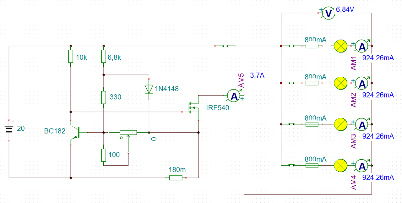

A kérdésem hogy az első képen lévő disszipatív áramgenerátor működőképes e. Skory oldalán találtam meg az eredetit, amit egy kicsit megváltoztatta Tinában (biztosíték, 4db párhuzamos ág). Elméletileg egy stroboszkóp akar majd lenni valamikor, ez most még csak az elmélkedés. Most jelenleg az égők 11wattra vannak számolva, és a véglegesben valószínűleg 10wattos power ledek lesznek. A biztosítékokat arra az esetre tettem be, ha az egyik led megadná magát, akkor a többinek ne legyen baja (1 Ampernél már leolvad, ha minden igaz, a 10 Wattos led amit néztem meg 1050mA-t bír max.) Azért választottam ezt, mert ez egyszerű, igaz hűteni kell, és gondolom ennek mindegy hogy van e a végén éppen led vagy nincs. Az első kérdés amit már fentebb írtam, működőképes e. A másik pedig hogy kell e valamelyik ellenállásnál figyelni a terhelhetőségre.
Egy áramgenerátor - egy ág.
Vagy sorba tudod kötni a LED-jeidet, vagy minden ághoz külön áramgenerátor kell.
És ha sorba kötöm, hány voltos táp kéne hozzá?
Megnézed az egyes LED-eket, hogy hány Volt kell nekik, és összeadod őket. Rászámolsz pluszban mondjuk 1.5-2 Voltot, hogy tudjon szabályozni az áramkör, és kb. ennyi.
Hát ha 10voltal számolom darabját akkor az 55Voltos toroidok pl a HQnál jók lehetnek, gondolom akkor elég az 1amperes ebből.
Valamit meg kéne változtatni ekkora fesz különbségnél, az eredeti kapcsolás 20Voltig van csak jelezve. Az IRF alatti ellenállást, tudom hogy meg kell, azt a tinában meg is tudok nézni, mikor jó, de a többinél érdekelne hogy maradhatnak e az értékek.
Az a kapcsolás változtatás nélkül nem jó ~15-18V felett. Kell egy ~12-15V-os Zener dióda a T2 kollektora és emittere közé, hogy a magasabb tápfeszültség elllenére se tudjon megemelkedni ott a feszültség, mert kinyírja a FET-et. Ezen felül az R3-at és az R4-et meg kell növelni annyira, hogy az áramok kb. hasonlóak maradjanak. A FET-re hűtőborda fog kelleni. Attól függően, hogy mennyire kis tartalékkal sikerül belőni a LED-ek feszültségének összegéhez a tápot, attól függően kisebb vagy nagyobb borda kell.
Megnéztem tinában amiket mondtál, nem tudom hogy melyik áramokra gondoltál, ezért a képen be van téve 3 db árammérő, és megpróbáltam közelíteni őket. Zenernek egy 15V-ost tettem be, nem írtad milyen irányban kell, de csak ebben az irányban világítanak az égők.
Bal oldat a képen az eredeti értékek, de csak 2 égővel, mert 20V kevés az 1 amperhez. Jobb oldalt pedig 40Voltra változtatva. Ez így már jó lenne elviekben? Persze nem 40V lesz majd, de ha ez jó akkor már tudom számolni ha változik. Másik kérdés, ehhez ügye elég egy olyan táp ami trafóból – egyenirányítóból - meg valamekkora kondiból áll, nem kell stabilizálni vagy ilyesmi? |
