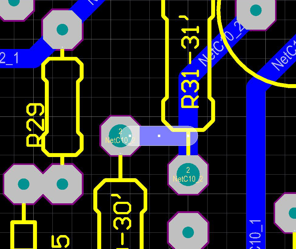

Megint rumli van, és kellene egy kis segítség. Készítek egy panelt, (quad405 ( még csak itt tartok)). Az lenne a bajom, hogy ha rakosgatom az alkatrészeket a PCB-ben azok nem viszik magukkal a kötéseket. Szeretném kérdezni, hogy be lehet-e állítani, hogy ha megfogok egy alkatrészt kkor húzza magával a hozzá tartozó kötést, vagy ha nem, akkor meg lehet-e jeleníteni a képen levő "hibát" valahogy, vagy van-e valami jelentősége, hogy nem pontosan kapcsolódik. Üdv, és köszönöm!
Ahhoz, hogy alkatrészmozgatás közben a program tartsa a bekötést 2 dolog kell: 1. A DXP > Preferences > PCB Editor >General részen a Comp Drag opciót Connected Track-re kell állítani. ld. kép 2. Az alkatrészeket az Edit > Move > Drag paranccsal mozgasd. Ha gyorsbillentyűt akarsz adni a parancsnak, akkor kattints a menübejegyzésre CTRL lenyomása közben. Igazából ez is csak kisebb módosításokhoz használható, mivel csak az érintett huzalok utolsó szakaszát módosítja. A padeket egy szkript segítségével tudod ellenőrizni, hogy pontosan a közepére vannak-e kötve a huzalok. A szkriptet itt találod: http://altium-designer-addons.googlecode.com/files/IsPadCenterConne....3.zip A hozzászólás módosítva: Feb 28, 2013

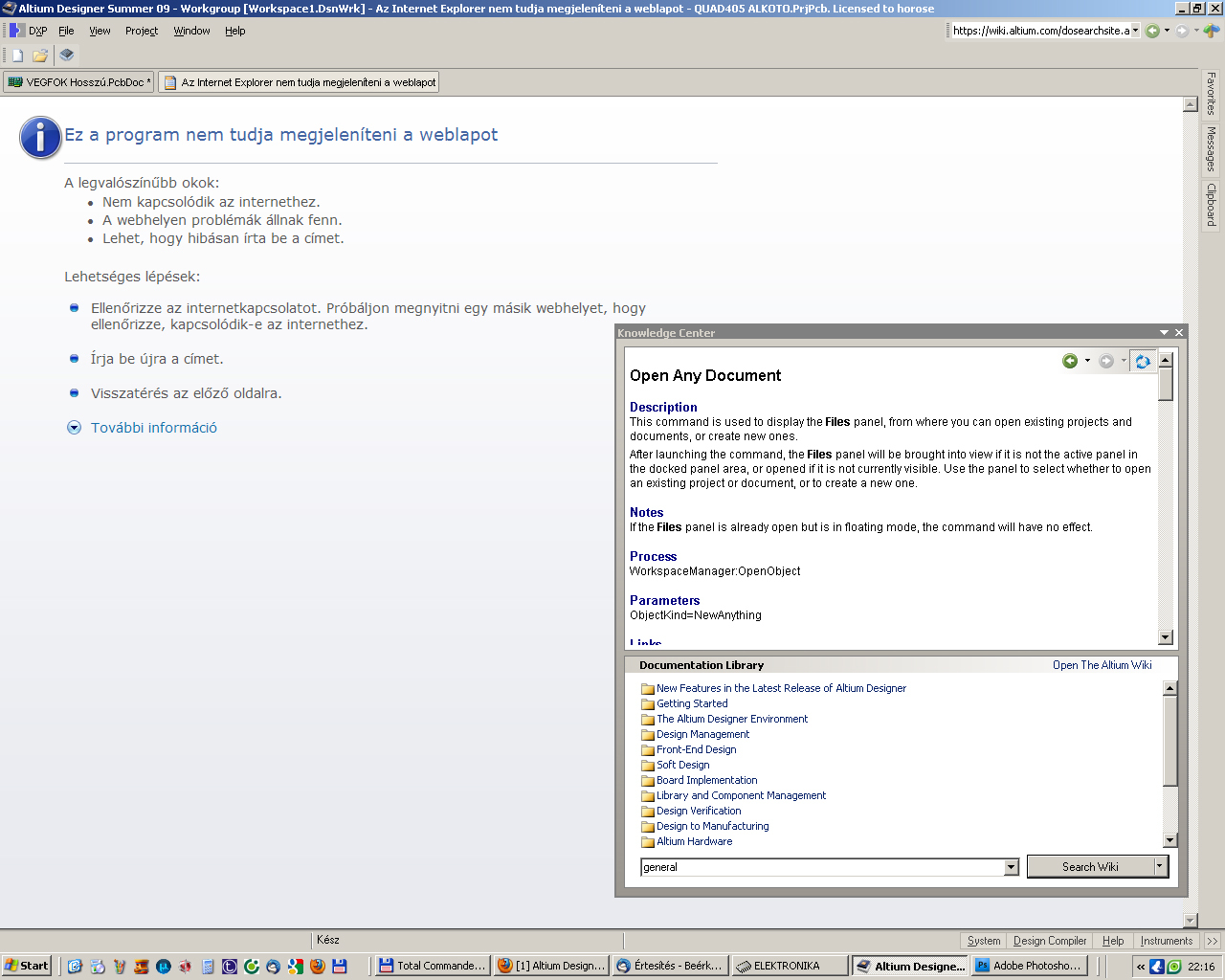

Sajnos a mozgatás nem működik, nekem egy kicsit más a general ablak de valószínű nem az a baj, hanem valamit rosszul csinálok. A szkriptet letöltöttem, de nem tudom hogyan kell futtatni. Jó lenne ha tudnál segíteni. Még azt szeretném kédezni, hogy be lehet-e állítani valahogy a Firefoxot böngészőnek, mert nálam az internet expoler valamiért nem hajlandó működni ha eindítom a helpet. Előre is köszönöm

A szkriptet úgy tudod elindítani, ha először megnyitod a szkript projektet (PrjScr) és mellé azt a doksit is, amin futtatni szeretnéd. Majd a PCB Editor-ból, vagy az SCH Editor-ból a DXP > Run Script paranccsal kiválasztod a futtatandó szkriptet.
Természetesen ezek után van lehetőség arra is, hogy egy gombot kitéve az egyik eszköztárra csak rá kelljen kattintani. De szkriptek teszteléséhez tökéletes a fent leírt módszer. A DXP > Preferences-ben kell megadni, hogy külső böngészőt nyisson a program a linkekhez (ld. képen). Üdv!
