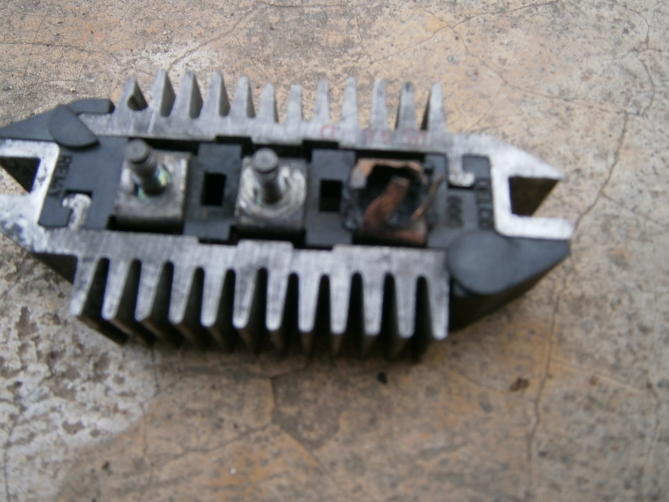

Lefüstölt a generátoromban a diódaív. Azt szeretném kérdezni, hogy hogy mi válthatta ki? Tudtommal nem terheltem túl a generátort, nem kötöttem rá semmit. Csináltam fotót róla. Valami szaki árulja már el legyen szíves hogy lehet ezeket az alkatrészeket külön külön letesztelni. Kíváncsi vagyok mit vitt még magával. Legjobban a feszültségszabályzó és az álló tekercs tesztelése érdekelne. Előrere is köszönöm! *Törölve! Látsz a válaszablakban lehetőséget arra, hogy a képet betedd a felületre? Tallózd be a képeket. A hozzászólás módosítva: Feb 28, 2013

Van egy eset tudtommal amikor le lehet füstóltetni a diódákat . Ha leinditózód az aksit és már alig mozog , ilyenkór jön a nagy ötlet hogy ugrasszuk be egy másik aksival , egy inditókábel segitségével , és a nagy igyekezetben forditott polaritással kerűl a kábel a ledöglött aksira , ilyenkór az összes dióda nyitó irányba kapja a feszkót , és a pár száz ampert is egy rövid időre , és a diódák már készen is vannak. vagy melegedés miatt a müanyag szigetelés a kivezetésnél elolvad és testre záródik a kimenet .

bocsi tegnap melóztam aztán csak most vettem észre, hogy a bejegyzésemet áthelyezték és ráadásul kép nélkül. Feltöltöttem 3 képet, hogy lássátok mi is történt. Azóta vettem egy zsír új diódaívet, de nem merem még beszerelni még meg nem győződök róla, hogy a többi alkatrész hibátlan.

az állórész is meg van égve??? Mintha a szigetelés látszana lepattogni , akkor pedig már nem kell mérni semmit. Van -e égett szaga ???
nincs égett szaga, csak a csatlakozásnál van lepattogva a lakk gondolom a nagy hő miatt ami a dióda leégésénél keletkezett. Akkor tudsz segíteni kimérni a tekercset?
