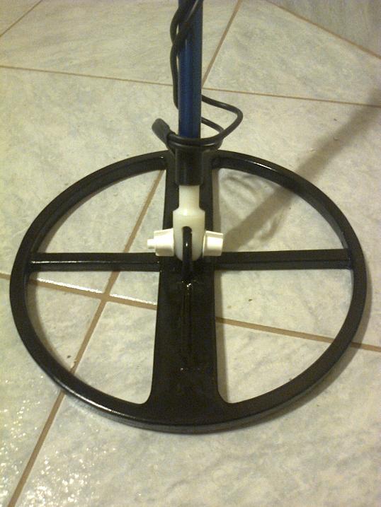

Bár még nincs teljesen kész, azért már körvonalazódik milyen is lesz!
Mateatek által készített, üvegszálllal erősített fej, és az itthon össze állított könyökmankós-rakós pecabot kombi... aksikat reményeim szerint holnap veszek! És ha az idő is engedi terep, próba. U.i-: Ez a gép mateatek nélkül nem jöhetett volna létre!
Nagyon jó! A kiegyensúlyozáson kell majd javítani. Az Akkukat hová teszed? Azért alakult ki az a klasszikus forma, hogy az akku a könyök alá kerül, mert akkor egyensúlyba kerül a szerkezet. Az a jó kereső, aminek olyan súlyozása, hogyha megfogod a markolatot, a kívánt szögben áll a szár. Akár az egész dobozt is teheted a könyököd alá, a keresőt nem tekergeti az ember folyton, csak az első hetekben. A fej két fülel az igazi, az én fejemnek is két füle van....meg két szeme

Csináltam két füllel is fejet. Annál is, a fülben üvegszálas gyanta van, tehát jó erős és egybe van a fej anyagával. Mikor beteszi a kliens a két fül közé a szárat, ami kotyog közötte 1 -2 millimétert és meghúzza a csavart, az marhára megfeszíti a füleket, a fül meg a fejet. Látnod kéne, hogy mit rajzolt olyankor a szkópra.
Akkor valamit módosítani kell a mechanikáján. Amíg nem jössz rá, tegyél gumialátétet a nyél és fül közé, az teljesen gyári dolog, nem is kell annyira meghúzni akkor a csavart.
A fül ott van, ahol a fej a legérzékenyebb. Szemmel nem látható elmozdulás, deformálás is duplájára, akár sokszorosára növelheti a gondosan belőtt ofszet feszültséget. Nem akarok két fület, mert az esetleges állandóan meglévő anyagfeszültség deformálhatja a fejet.
Egy ilyen fej arra is érzékeny, ha egy fémdarabot fél méterrel távolabb lengetsz, hát még a mechanikára. A monó fülű fejben egy hibával kevesebb van. Nem akarok esetleges hibalehetőséget beletenni.
Te látod, de az egy fül semmivel sem deformálja kevésbé a fejet, sőt. nem tudom mennyi egy fej, fél kiló? Ezt lobogtatod egy kis fülön, sokkal jobban deformálódik, mint ha kettőn lobogtatod szerintem. Egyébként nekem mutattak egy olyan műgyantát egyszer, egy olyan 4mm-körüli 3-4 cm-es lapkát nem tudtam kézben deformálni, miközben nem merült el a vízben, olyan súlya volt, mint a puhafának. nem volt benne semmi erősítés, üvegszál, vagy ilyesmi. itt volt
A lebegtetés nem deformálja. Csak az, hogyha a két fület a csavarral összefeszíted erősen.
Amúgy, lehet, hogy a fényképeken nem látszik, de így, egy füllel is frankón lehet rögzíteni a fejet.

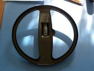

Találtam pár képet, ez is egy megoldás lehet, ha a fület kiönti valami merev gyantával, az egy önálló U alakot fog alkotni
A hozzászólás módosítva: Feb 28, 2013
Folytatás
Bezzeg azt nem teszed szóvá, hogy ezek a fejek nincsenek oldalra kimerevítve és ezáltal nagyon érzékenyek az ütődésre.
Idézet: „A fej két fülel az igazi, az én fejemnek is két füle van....” A fej egy nyelvvel az igazi, az én fejemben is egy nyelv van....
Ezek nem az én fejeim, csak találtam őket és gondoltam ötletnek iderakom, hátha valakinek eszébe jut....pl akár az, hogy nincsenek kimerevítve és ezért nem szabad utánnozni... bár azért nézd csak, ideteszek egyet, ami szintén nincs kimerevítve és állítólag elég jó. A 45cm-es, amit most próbálgatok, szintén nincs merevítve, ha nem is vagyok megelégedve vele, de nem jelez be ütődésre.

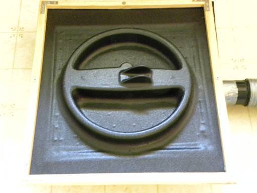

Ha már a fejekről van szó , én is leírnám , hogy tervezem az enyémet. Surf-ról van szó. 9mm vastag vízálló falap (plató anyagnak is nevezik) oldalába horony esztergálva , ide szorosan bele lehet tekerni a vezetéket. A közepét kikönnyíteném , mint az előző képeken, és 2 komponensű ragasztóval lezárnám. Szerintem elég stabilnak kell így lennie, de a véleményeteket is meghallgatom. Az üvegszálas műgyantával nem szívesen foglalkoznék , ezért gondoltam erre.
Az ötlet jó lehet, de vezetéket a horonyba valamiféle anyaggal ragasszad bele. Lehet lakk, vagy hasonló. Az árnyékolást is oldjad meg.

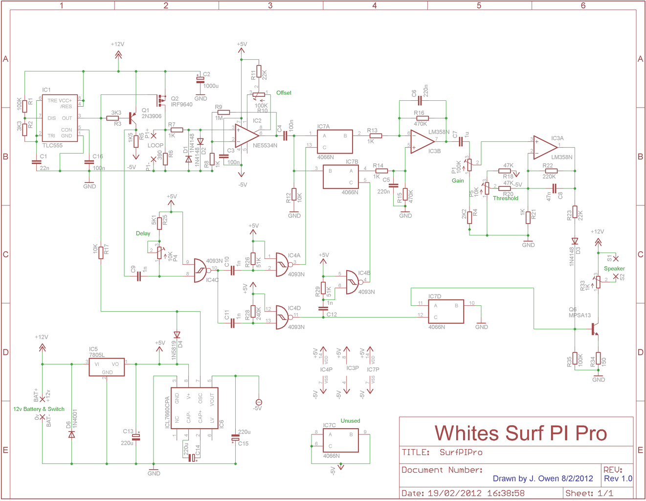

Első keresőmet építem, egy Surf-ot, (Whites féle) és az IC-kel akadtak gondjaim, nem tudom mindet beszerezni. Annyira nem értek hozzá, valaki aki otthon van a témában tudna segíteni? 1. NE5534N - csak NE5534 van, gondolom ez nem gond (bár nemtudom az N mit jelent a végén) 2. TLC555 - csak TLC555CD van, illetve jó ide a sima NE555 vagy SA555N? 3. LM358N - csak LM358 (N nélkül), vagy LM358DT? 4. 4093N - csak 4093 STM van, ez jó? 5. 7805L - van 7805 TO220 és 7805-STM. Ha jól veszem ki csak áramerősségben van különbség. 6. ICL7660CPA - van 7660 simán, 7660S vagy ICL7662CBA (ez smd), 7660 SCBA, 7660 ACBA 7660 SIBA. 7. 4066N - van 4066 simán. Ezekből ki lehet hozni? Bocsi, hogy ennyit problémázok, de szlovákiából vagyok és ezeket találtam csak. És még egy kérdés: A potik hány Wattosak legyenek? Előre is köszönöm a segítséget!
Mindegyik IC-nél megfelel a a helyettesítés. Az 555-ös IC-nél igyekezzél a CMOS-t beszerezni, azaz a TLC-t. A 7805-nél jó a TO220 is, de a nyák miatt inkább keresnék L-t.
A potik nagyon kis áramon mennek, ezért bármilyen megfelel, ha a nyákba, illetve a dobozba elfér.

A vezetéket természetesen beragasztom, de az árnyékolást fejtsd már ki légyszi bővebben , hogy mivel , hogyan ? Ahogy végigolvastam, valaki ennél a Surf-nál leárnyékolta a fejet, és nem vett észre különbséget , így én ezzel nem is akartam foglalkozni , de most elbizonytalanodtam.
