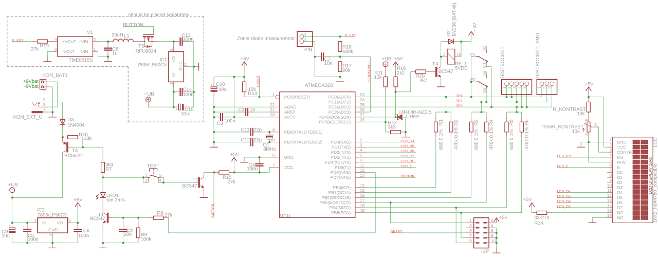

Ha bárkinek is érdekes lenne, most dobta fel valaki a microkontroller.net-re. Zener mérés és bemeneti lábak védelme. Igaz, mindkét megoldást "rágják" már egy ideje.
Bocsi,de melyik eaglevel lehet megnyitni a sch-t,mert nekem az 5.7 Invalid datafajl hibát jelez és nem nyissa.
