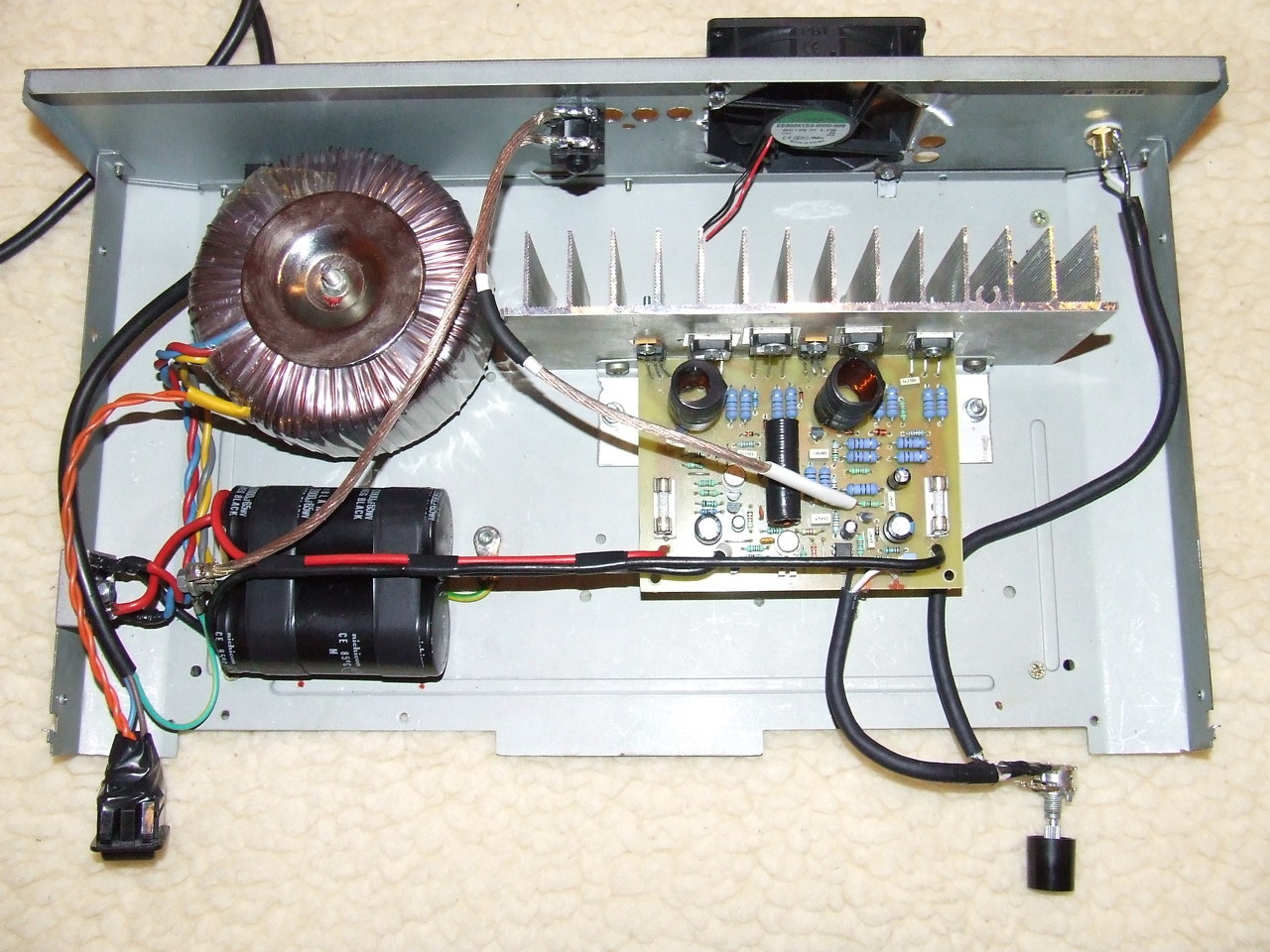

(#) mcsubika hozzászólása Márc 4, 2013 /
Jó, hogy befejeztem a mono quadot. Már az új gazditól jött vissza, mert kezdtem volna az én sztereóm hűtését építeni mire kiderült, hogy a meglévő dobozomba nem fog beférni a 2 panel egymás mellé, pedig csak 1,5 cm kellett volna Na mindegy, szerencsémre a cimborám elég rugalmas, így csak teleportálnom kell a szerkezetét egy másik dobozba.
Gondoltam megosztok pár képet, ezzel is gazdagítva a a topikot.
