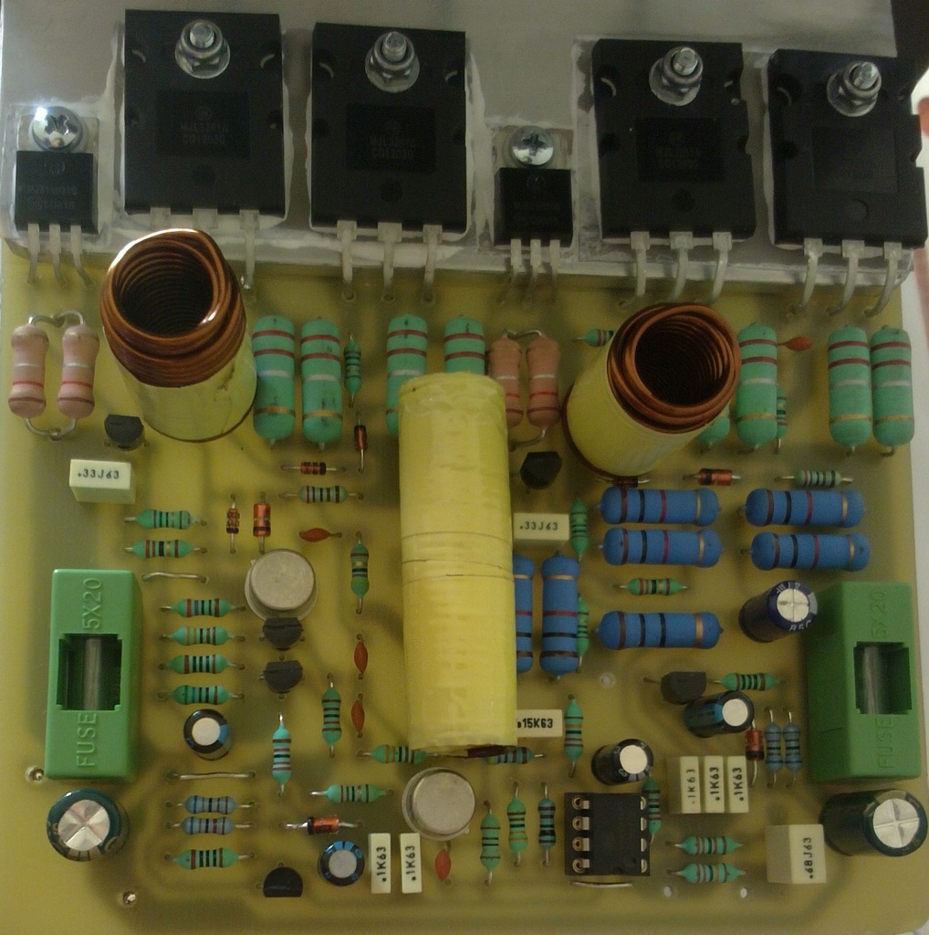

Készülő félben lévő Quad 405 erősítő panelomon hibakeresésben szeretnék segítséget kérni. A panel élesztése sajnos nem sikerült. Az élesztés a trafó primer körében lévő 60W-os izzóval történt. De sajnos az izzó nem aludt el, folyamatosan világított. Többszöri próbálkozás után is folyamatosan világít az izzó, ha tápot adok a panelra. (Izzó nélkül nem adtam tápot a panelnak). Diódavizsgálóval végigmértem a panelban lévő diódákat és tranzisztorokat. Ami hibát tapasztaltam: -D1 (ZPD 15) diódanyitó nem mérhető. -T11 (BC 337) tranzisztoron Bázis-Collektor láb között zárlat mérhető. Segítségeteket szeretném kérni, hogy mi lehet a hiba forrása. A két alkatrészen milyen oknál fogva mérhető hibás érték? Kapcsolási rajzot illetve képeket a panelról mellékelek. Előre is köszi a segítséget.
Kapcsolási rajz, illetve a forrasztási oldalról kép a mellékletben.
Szia! D1 zenernek diódaként is működni kéne, gondolom D2-t is mérted és az rendben volt.
A T11 bázisán és kollektorán is egy-egy 100µF - testre menő - kondi van. Ha a helyén méred - a szakadásvizsgáló becsippanhat, de ha 0 ohm-ot mérsz akkor sajnos cserélni kell a tranzisztort. Lehet a kiforrasztott tranzisztor helyén is a zárlat, ha a panel gonoszul átvezet. Az izzós előtét alkalmazásával meddig kúszik fel a +/- tápfeszültség? A kimeneti egyenfeszültség hogy alakul?
Érdemben én csak annyit tudok a gondodhoz hozzátenni, hogy alkatrészeket csak kiforrasztott formában lehet hitelesen mérni! A paneled forrasztási oldalát rendkívüli alapossággal nézd át zárlat stb. dolgokra figyelve. Az alkatrészeket is nézd át, hogy véletlenül nem tettél-e be fordítva illetve rossz helyre dolgokat (ellenállásokat hamar össze lehet cserélni, tranzisztorok lábait felcserélni stb.) Lesznek itt nálam okosabbak is, ők mélyebben bele tudnak majd nézni! Üdv!

D1-et, T11-et, C15-t, C23-at és C24-et kiforrasztottam és kiforrasztva mind jónak mérhető. C24, C23 C15, illetve T11 Bázis-Collektor helyén a panelon zárlat mérhtő. Mára ennyi, holnap folytatom a hibakeresést.

A panelon a zárlat okát megtaláltam 2 összeért vezetősáv okozta. Ezt a hibát orvosoltam, és megszűnt a zárat. Ezután az élesztés során rendben el is aludt az izzó. Kivettem az izzót a primer körből és adtam a panelra bemeneti jelet. Szólt is az erősítő, de halkan és túlzottan melegedett (Egyébként a hangja nagyon szép volt). Konkrétan R30 és R31 a 4db 1 kΩ-os teljesítmény ellenállások közel 100 Celsius fokra felmelegedtek. Majd rá pár pillanatra C26 darabokra szétrobbant. Azonnal lekapcsoltam a tápot. Utánna méregetve T12 zárlatos lett. Ezután kicseréltem a szétrobbant C26 kondenzátort és a zárlatos T12 tranzisztort újakra. Majd következett újra az izzós élesztés. Az izzó felvillant, majd szép lassan elkezdett elaludni, de halványan pislákolt, nem aludt el teljesen. Majd így pislákoló izzóval a primer körben elkezdtem méregetni a panelon. A tápfeszültség +- 44,6 V-ra megy fel. A kimeneti DC feszültség tápföldhöz képest 42,5V, jelföldhöz képest 10,3V. Továbbá végigtapogattam melegedés szempontjából az alkatrészeket. R30 és R31 a 4db 1 kohmos teljesítmény ellenállások pillanatok alatt tűz forróak lesznek ha ráadom a tápot. Jól el is égettem az újamat. Segítségedet szeretném kérni, hogy szerinted milyen írányba folytassam a hiba feltárását? ![]() A hozzászólás módosítva: Márc 5, 2013

Ezzel én is hasonlóképp jártam. Panelzárlat után felrobbant a c26, majd a T12 tranzisztor cseréjénél vettem észre, hogy legalábbis én az alkatrészlista felírásánál T12, és T11-re mindkettőnek BC337-et vettem, és raktam be. Aztán a cserék után nekem indult. Az R30,31 természetesen melegszik, én nem mértem hány fokra, de az ujjam nekem is égeti. Ezért is forrasztjuk be úgy, hogy kb 1 centire van a nyáklap síkjától.
Szia! A tápföld és a jelföld közötti ekkora különbség több mint aggasztó, R2-nek (2,2ohm) nézz utána!
Az 1k-s ellenállások azért izzanak, mert a kimenet a pozitív tápon van, azaz el van billenve az erősítő. Az általad feltárt panelzárlat következtében az IC megengedhetetlenül magas pozitív tápot kapott, melytől halálát lelte. Ez árthatott meg T12-nek is. Javaslom a műveleti erősítő cseréjét. A primerköri izzó meghagyása mellett a 4A biztosítékok helyére tégy 60-100 ohm hideg-ellenállású 230V 60-100W izzókat, lehetőleg egyformát, mert egyelőre elég nagy a baj. Az első feladat a kimeneten a 0VDC elérése.
Az Ic-re én is gondoltam. Probálgam is a dolgot már: Ic nélkül nem világít a primerköri izzó, illetve nincs egyenfeszültség a kimeneten. Másik Ic-vel halványan pislákolt az izzó. Holnap R2-t megnézem, illetve iktatok izzót a biztosíték helyére, illetve kicserélem az Ic-t egy újra.
