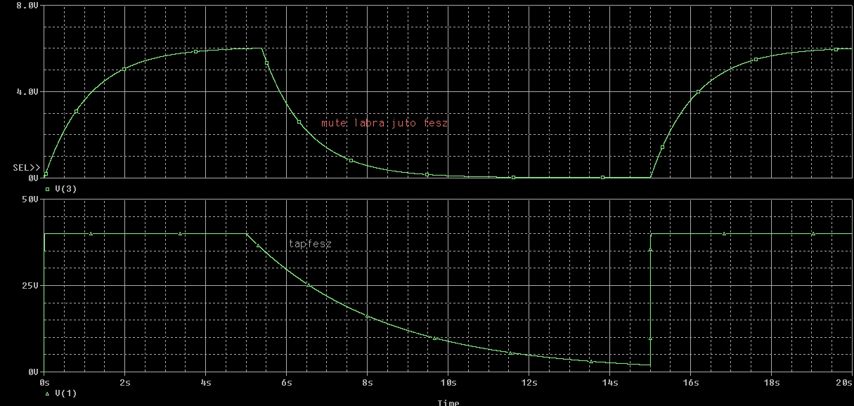

Sziasztok. Én éppen most építettem meg az LM1036-omat, amiröl 2 db TDA7294 megy. Tudom.. a kritikusok rögtön megszólnak majd ezért az összeállításért de most nem ez a lényeg... Az erősítőbe nem terveztem koppanásgátlót, mivel -és ez be is bizonyosodott- a 7294 rendelkezik ilyennel... Eddig nem is volt semmi baj, mig csak a végfokot próbálgattam natúrban. Most, hogy van az előfok is, minden ki és bekapcsoláskor egy hatalmasat lök a membránon. Lehetséges hogy nF nagyságrendűre kellene cserélni azokat a 10 mikros kondikat a kimeneten? Mondjuk a TDA-k bemenetén 220nF van... Valakinek volt ehez hasonló tapasztalata?

(#) szilva válasza Zupp87 hozzászólására (») Nov 3, 2007 /
Szerintem az van, hogy az előfok egy tápfeszről megy, és amíg annak a kimenetén a kondi feltöltődik bekapcsoláskor, addig rántja meg a hangszórót.
Szerintem el lehetne tüntetni a koppanást, ha a bekapcsolás úgy történne, hogy a TDA standby és mute funkciói aktívak, és csak 1-2 másodperc múlva, amikor már elmúlt a bekapcsolási tranziens engedélyezed a végfokot ezekkel a jelekkel.
(#) Zupp87 válasza szilva hozzászólására (») Nov 3, 2007 /
Köszi szilva, én is pont erre gondoltam, tudomásom szerint is ált az egy tápfeszes dolgok szoktak koppanni... Azonban a jövő hétig most leállt a munka... miközben azt méricskéltem, mi a fenét lehetne tenni h mégse koppanjon, bakiztam, és összezártam valamit az LM317 stabilizátor részben, megkapta a +40Vot a szerencsétlen, és az 1036 szépen elfüstölt Ez van, ha kapkod az ember Nade sebaj.. tanulópénz- mondta faterom. Csak kérdés: a JM Intruderben fogok e kapni Miskolcon LM1036ost? Mivel ezt az sosben rendeltem, és ugye ott 5000 a minimum... na majd hétfőn kiderül. Köszi egyébként a tippet.. én már reléket működtető monostabilon gondolkodtam.. de ez igy egyszerűbb lesz remélem Lehet hogy elég egy egyszerű , nagy időállandójú integráló tag a MUTE-ra...
(#) Zupp87 válasza Zupp87 hozzászólására (») Nov 3, 2007 /
Közben megnéztem a TDA adatlapját: a MUTE belakcsoláshoz tartozó max. feszültség 1,5, a kikapcsolásához tartozó min. feszültség 3,5V... szóval jó lesz szerintem az az RC integrátor a MUTE-ra. Annakidején a 74192-es számlálómat is ugyanígy reseteltem bekapcsoláskor, csak annál TTL jelszintek voltak.
(#) Zupp87 válasza Zupp87 hozzászólására (») Nov 7, 2007 /
Nos.. megszületett a TDA mute bemenetét felhasználó koppanásgátlóm, bár nem lett olyan egyszerű, mint ahogy azt én hittem... a 10000 mikrosok lassu kisülése miatt a bekapcsolási késleltetés még csakcsak ment volna... viszont kikapcsoláskor igyis ugyis koppan. Tehát az előfok tápjáról (a +40Vra egy LM317, 13V-ra beállítva) meghajtottam egy TL071-est, komparátorként beállítva. Az osztókat úgy állítottam be, hogy amikor kikapcsolom a trafót, és elkezd csökkenni a kondi töltöttsége, ezzel együtt feszültsége 35V alá csökken, a komparátor billen. A plusz tápfeszt figyeli. A le és felfutást a kimenetén lévő módosított integrátor késlelteti. Az előbbi hozzászólásomban megadott TDA mute szinteket figyelembe véve: bekapcs után 1s-mal engedélyezi a kimenetet (addigra tapasztalatom szerint rég koppant), kikapcs után pedig 1,5s múlva mutézik... A kapcsrajz első részében a tápáramkört szimuláltam egy impulzus-generátorral.. a 10000 mikrós kondit kisütő ellenállást a 2 TDA IC max. nyugalmi áramára, 2x60mA-re méreteztem. A kapcsrajzon a 3. számú vezeték jelzi a kimenetet.. most már este van.. de holnap megpróbálom érthetőbben megszerkeszteni a kapcsolási rajzot És ha kipróbáltam élőben, majd beszámolok, műxik e vagy sem
Ja bocsi, itt LM324 van, de azért irtam TL071-et, mert nekem az van itthon Csak a PSpice Student Demo verziójában nem találtam 071eset
(#) Zupp87 hozzászólása Nov 7, 2007 /
Nos... utánagondoltam, és rájöttem: fordítva van a mute bemenet hiszterézises karakterisztikája, mint ahogy azt hittem, szóval mégse olyan szuper ez a kapcsolás... tervezem bele a következő komparátort, ami kiküszöböli a hiszterézist de tul sokat dumálok már ide.. tudástárba megpróbálok majd egy cikket összekalapálni, ha kész leszek vele.
