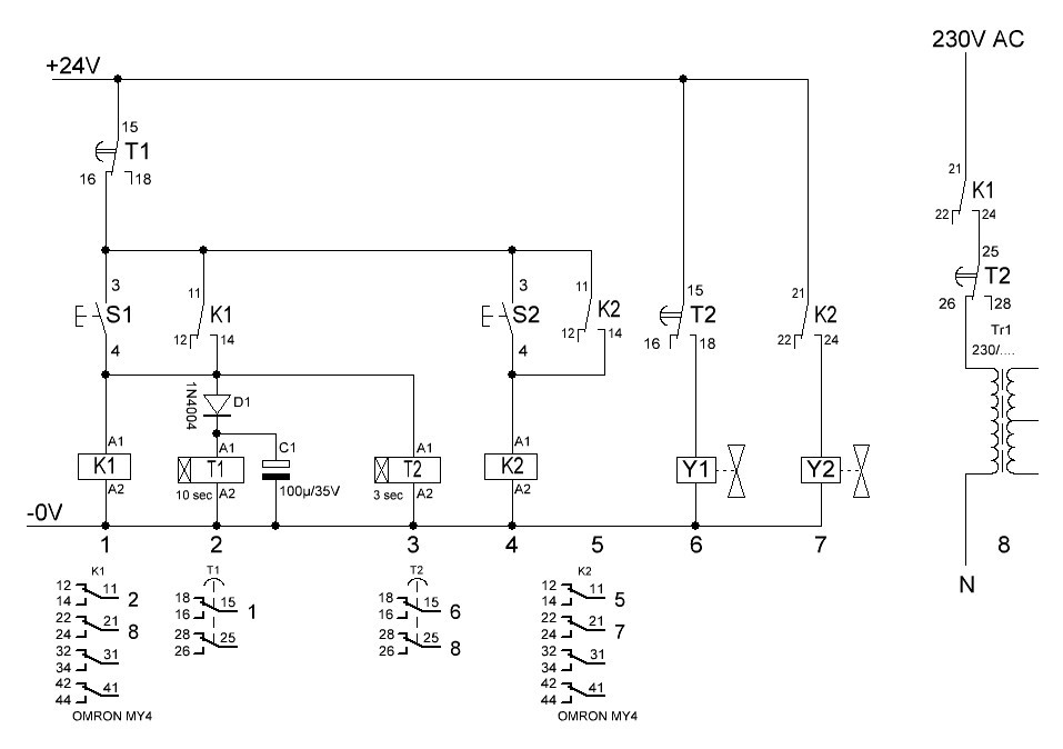

Remélem jó helyre Írok a problémámmal.
Tehát a helyzet a következő:
Csináltam egy egy vezérlést relékkel, ahol az egyik időrelé nc kimenetén önmagának ad a mágneséhez +24V-ot. Amikor lejár a beállított idő, akkor oldana a kimenet, és el kéne engednie önmagát. Ehelyett elkezd zizegni a cucc, mert nincs ideje a leváltáshoz, és egy végtelen ciklus alakul ki.
Tudtok erre megoldást mondani?

(#) nedudgi válasza sejtek hozzászólására (») Márc 4, 2013 /
Biztos az én hibám, de nem látom magam előtt, hogyan oldottad meg a feladatot. Ha lerajzolod, akkor biztosan tudunk segíteni.

(#) sejtek válasza nedudgi hozzászólására (») Márc 4, 2013 /
Oké, kb egy óra múlva tudok küldeni egy rajzot. előre is köszi
Hello
Csatoltam a kapcsolást. r1, és r2 sima relé, ir1 és ir2 kikapcsoláskésleltetett (a tápra adott feszültség után beállított idővel meghúz) időrelé, vsz1 és vsz2 vezérlőszelepek, tr egy darab trafó, g1 és g2 nyomógombok.
Egy pneumatikus gépet működtet nagyjából így:
ha megnyomjuk a g2 nyomógombot akkor r2 és vsz2 behúz, és úgymarad a ciklusidő végéig amit ir1-el állítunk be.
g1 nyomógombbal indítjuk a ciklust, ekkor behúz r1 relé, és elkezd számolni ir1, és ir2, tr trafóra 220v feszültség kapcsolódik. ir2 időrelén beállított idő után Ir2 behúz, nyitja az nc kapcsát és tr lekapcsol és vsz1 áramot kap és a szelep behúz.
Elvileg Ir1-en beállított idő letelte után szakadna az ir1 nc kapcsán az áramkör, és összes relé és vezérlőszelep elengedne, de ez nem történik meg, mert ir1 időrelé begerjed, mint egy kapucsengő. szerintem pár tized másodpecet késleltetni kellene a tápellátását.
Tehát erre kellene a megoldás.
köszönettel
Árpi

(#) elektroton válasza sejtek hozzászólására (») Márc 4, 2013 /
Helló sejtek
Fura egy rajzot készítettél, rajzjelek is "érdekesek", mondhatni szabványtalan.
Hiányzik belőle pl. a r1 relé öntartása amit az i1 időrelének kellene megszakítani és nem pedig önmagát. Ez miatt nem müködőképes a kapcsolásod.
A leírásod alapján készítettem egy kapcsolási tervet, remélem boldogulsz vele.
Sok sikert.

(#) sejtek válasza elektroton hozzászólására (») Márc 4, 2013 /
Hát igen, soha nem tanultam ezt a szakmát, ezért szabványtalan.
Köszönöm a fáradozásod.
Majdnem nekiálltam szétbontani az én verziómat, de ekkor támadt egy olyan ötletem, hogy ir1 időrelé egyik nc kapcsolóján átvezettem az r1 relé negatív tápját. tehát amikor ir1 időrelé a beállított idő leteltével behúz akkor nem csak r1, ir1, ir2 pozitiv tápja szünik meg hanem r1 negativja is.
És lám a kapcsolás működik.
Még egyszer köszönöm, nélküled nem pattant volna ki a szikra, és fél napig kötözhettem volna újra a cuccot.
(#) sejtek válasza elektroton hozzászólására (») Márc 8, 2013 /
Sajnos ez a verzióm, hogy a relé negatív tápját is átvezetem egy nc kapcson nem működött stabilan, néha bezizegett. Megcsináltam a te kapcsolásodat, de az is ugyanazt a hibát produkálja. Csengővé válik a relé.
Szerintem kellene egy kis áramkör ami az időrelé tápellátását pár tized másodperccel késlelteti. Szerinted működne? Á

(#) elektroton válasza sejtek hozzászólására (») Márc 8, 2013 /
Módosítottam a kapcsolási rajzot, a "problémás" időreléhez be kell építeni egy elektrolit kondenzátort és egy diódát. Ez ugye egyenfeszültségről való müködés esetén megoldás. A kondi kapacitását próbálkozással kell megválasztani, függvénye a relé mint terhelés mekkora számára, lehet, hogy növelni kell az értékét. Lényege, csak az időrelének biztosít tápfeszt a kikapcsolás biztos lezajlása idejére. Az volt a hiba, hogy amikor a T1 időrelé meghúzott, bontotta önmaga tápellátását is, ezzel a saját reléje is azonnal vissza esett és képes volt az áramkör "állva" maradni. Más megoldás lehetne, hogy olyan időrelét és funkciót használunk amely állandó táplálású és egy kapcsolójellel vezéreljük.
