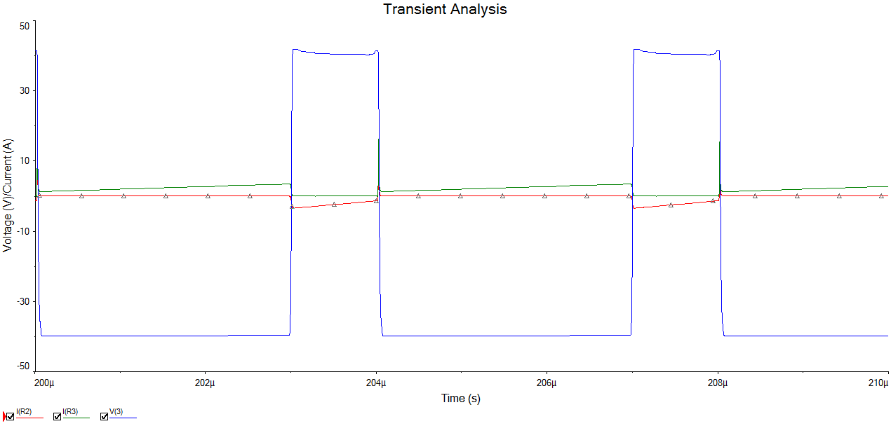

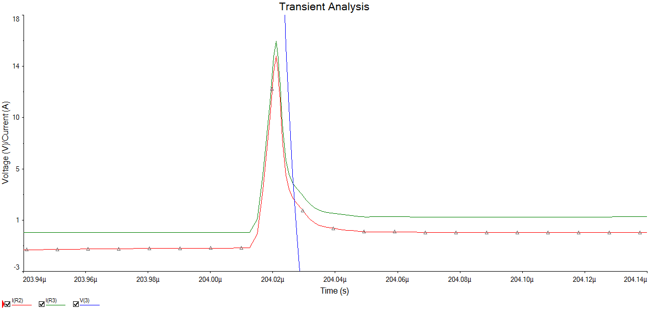

(#) highand válasza (Felhasználó 46585) hozzászólására (») Márc 10, 2013 /
Tessék, itt az 1us kép. A rajta látható RR tüske 200-300mA. Pont nullát számít, úgy csúcsértékben, mint effektívben pláne nullát. Ennyi a Philips kapcsolásban is van. Szeretnék látni egy olyan kapcsolást, amiben ennyi sincsen és 90% feletti a hatásfoka.
Tedd már fel a szimulációs képet, amit te látsz, mert nem tudom elképzelni, hogy a másik szimulátor ugyanerre a kapcsolásra 100x nagyobb tüskét számol ki. Ez lehetetlen.

(#) lorylaci válasza highand hozzászólására (») Márc 11, 2013 /
Valóban egyszerűsítettem, de a többi biztosan nem módosít rajta semmit. Hiszen az elején révő rész nem csinál mást, mint meghajtó jelet (0-12V között, negatívba nem megy, 12V-nál meg a zéner korlátoz), meg holtidőt (most itt pl 50ns van beállítva).
A PNP tranyó dióda, satöbbi egyszerűsíthető a 27 ohm ellenállássá és a diódává és egy ideális feszforrássá. (bár az helyettesítő érték nem 27 ohm lenne, kicsit ekvesebb, mert 40V-ról hajt, de ez most annyira nem érdekes, most így 27 + dióda ad még egy kis holtidőt).
Ha elég a holtidő és jól van belőve, akkor üresjáratban elkerülhető az RR (de ez mindig igaz). 50 illetve 100ns holtidővel ez történik (lásd mellékelve). Ha kihagyom a diódát, akkor még 100ns holtidőkkel is lesz RR, és jó 30A. (ha kinagyítom a grafot,a kkro üresjáratban jól látszik, hogy a FET kikapcsolása után lassan kúszik lefele a tekercs árama, ha van rá idő hogy teljesen lekúszzon, akkor nem lesz RR).
Ellenben ha tullibbenünk a két crossover ponton (tekercs árama nem vált irányt), akkor biztosan lesz egy diódavezetésünk és így egy RR-ünk. Mellékelve a graf.
Ha msot azt mondod, hgoy az rész okozza amit te mondasz, amit leegyszerűsítettem, akkor megeszem a kalapomat, mivel teljesen kizárt.
u.i.: miután posztoltam vetem észre, hogy ahogy a HE megjeleníti az ábrát, úgy lehet nem látszik a lényeg, ezért csináltam egy nagyítást. (ha a képeket nagyban nyitjátok meg, úgy látszania kell)

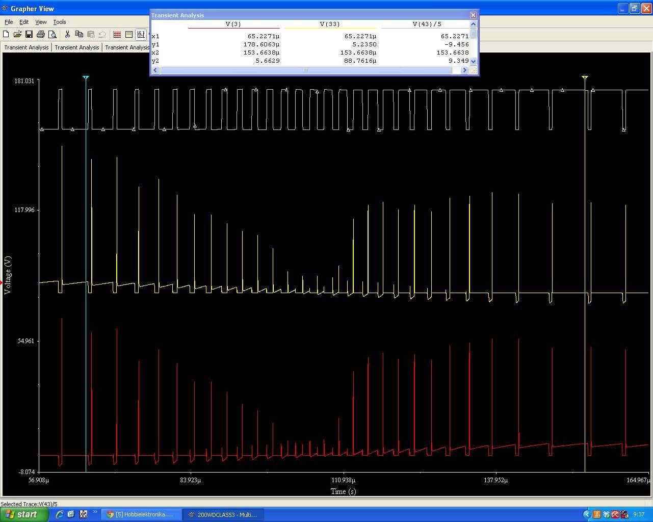

(#) (Felhasználó 46585) válasza (Felhasználó 46585) hozzászólására (») Márc 11, 2013 /
Itt van két szimuláció. A kapcsolási rajz alapján nyomonkövethető, hogy melyik sugár mit ábrázol. Az egyik az az állapot, amikor a moduláció olyan, hogy a kimeneti fesz egy maximumról a nullán keresztül átmegy a negatív maximumba. A másik egy kinagyított részlet egy dióda, tranzisztor kommutációról. Pont, mint a Lacié.
(#) highand hozzászólása Márc 11, 2013 /
Na én is megcsináltam a szimulációt multisim-ben. A két szimulátor tökéletesen egyforma eredményt adott, így mostantól ezt a Tina-ban ne szimulálj, mert csak a multisim a jó kérdést lezárhatjuk.
Szóval pont ugyanakkora tüskéket jelenít meg a multisim is a kapcsolásra, mint a Tina, tehát a működés szempontjából elhanyagolhatóakat. Tehát bátran használható a Tina is, a D osztály szimulálására is, az urbán legend ellenére...

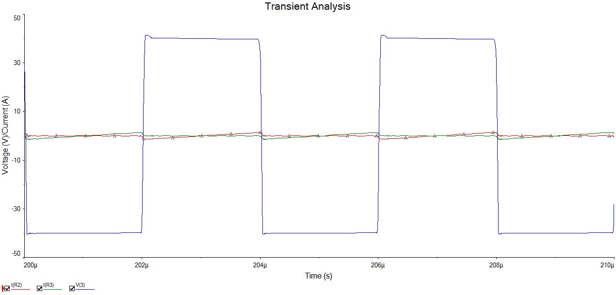

(#) (Felhasználó 46585) válasza highand hozzászólására (») Márc 11, 2013 /
Ezzel csak az a baj, hogy nincs benne moduláció. Így úgy működik, mint egy félhidas táp és abban nincs olyan vezetési állapot, hogy pl. a felső tranyó diódájától az alsó tranyó tranzisztora veszi át az áramot. Ez egész más, nagyjából semmi köze nincs a D osztályhoz. Tegyél bele egy kis modulációt és mindjárt megérted, hogy miért olyan kínos ez a dolog.
Az előbb becsatolt eredményeimen láthatod, hogy ott a moduláció és ez a lényege.

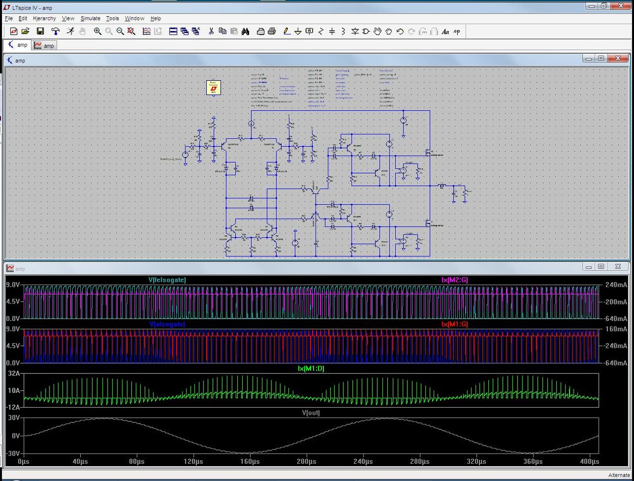

(#) pimi9 hozzászólása Márc 11, 2013 /
Beszállok énis!
Most eléggé átállítgattam mindent hogy értelmes idő alatt eredményt kapjak, nem is lett a legjobb
ui: Most elbizonytalanodtam hogy a nagy tüskék RR vagy összenyitás, segítsetek!

(#) (Felhasználó 46585) válasza pimi9 hozzászólására (») Márc 11, 2013 /
De, nagyon jó. Még azt is lehet látni, hogy egy tranyó kikapcsolásának a végén is van áramtüske. Ez ugye azért van, mert kicsi a holtidő két tranyó gatejele között. ( 3. kép ) Az elsőn ez nemlátszik, vagy én nem látom jól.
Most csinálj belőle egy olyat, hogy nem szinusz van a bemeneten, hanem egyenfesz és mondjuk legyen 80 %-os a kitöltés. Utánna meg egy olyat, amikor 50%-os a kitöltés, vagyis a bemeneti fesz. zérus. Ha elég kicsi a fojtó a kimeneten, vagy leviszed a frekit, akkor egy háromszögáramot fogsz látni. ( Vagy valami exponenciális felfutásos jelleggel, de mindenképpen induktív terhelés lesz a félhíd számára. ) Vagyis, csináltál belőle egy félhidas tápot. Ami ugye úgy működik, hogy egy tranyó a mellette levő diódától, - vagyis a saját substrat diódájától veszi át az áramot. Ebben különbözik a modulált kiviteltől. Ami tüske áram így is látható, az azért van, mert kicsi a holtidő és egyébként is egy bekapcsolás alatt levő tranyónak fel kell töltenie a másik tranyó kapacitását.
