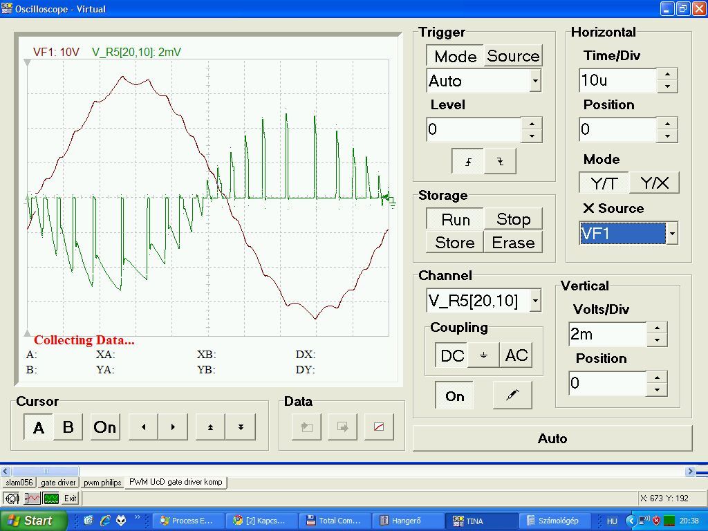

Igazából a szimulációk alapján is arra gondoltam, hogy a komparátor bementén jelentkező maradék hullám kicsi, így nincs 100mV és 5mV overshoot, amin a komparátor az adatlapja szerint produkálja a <10ns kapcsolást.
A kapcsolófrekvencia amúgy 90% kivezérlésnél 180kHz (280kHz az alap), és 150kHz alá sem megy (vagy ott már telejsen bekapcsolva marad egy FET).
(amúgy az egész áramkör kérésére a bementre küldöt négyszögjelre 50ns)
Gondolkodok a hibaerősítőn, mert most ez a komparátor 10ns kapcsolását 200ns fölé viszi, így megérné mondjuk egy 20ns késést alkalmazó hibaerősítőt berakni, ha a a komparátor visszagyorsul vele 10ns köré
De azon is gondolkodtam, hogy a visszacsatoláson módosítok valahogyan, hogy megnöveljem a búgómaradékot.>

" A kapcsolófrekvencia amúgy 90% kivezérlésnél 180kHz (280kHz az alap), és 150kHz alá sem megy (vagy ott már telejsen bekapcsolva marad egy FET)."
Hát, ha a délelőtt becsatolt szimulációra gondolsz, akkor az még lehet, hogy 90%-ig igaz, de mielőtt vágásba fut a vége, ott már nagyon lecsökken a freki. Így megnézve, sokszorosa a nullaátmenet körüli freki a vágás előttinek. Miért otszkodsz annyira egy ( BTL-nél két ) opamptól? Az egész elfér néhány cm2-en... Nem ettől lesz drága, meg nem ettől lesz bonyolult... ( Hát mibe is kerül egy hangszórócsatlakozó?... )
A másik, hogy ne 1 kHz alapharmónikusra szimuláltass, mert így egyrészt sokáig tart az analízis, másrészt a számítás pontosságával is komoly bajok vannak. Én 5 kHz-en szoktam, gyors, pontos, jó. Meg ugye négyszögjel is van ám a világon...

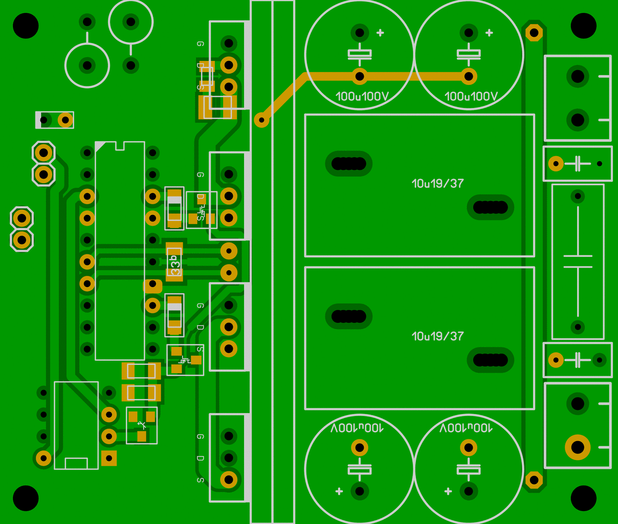

Közben a HIP4080A-sból megcsináltam a legfrisebb náyktervet, ezen már szerintem nem módosítok, jövő héten hétvégén meg is építem.
Ezen már van védelem, ami tápnál már jól működött, és itt is jól müködik a szimulátorban, és alig pár száz forint plusz alkatrésze.
Mivel ennek pont az a lényege, hogy a felépítése a legegyszerűbb legyen, ezért itt nem fogok plusz hibaerősítőt alkalmazni.

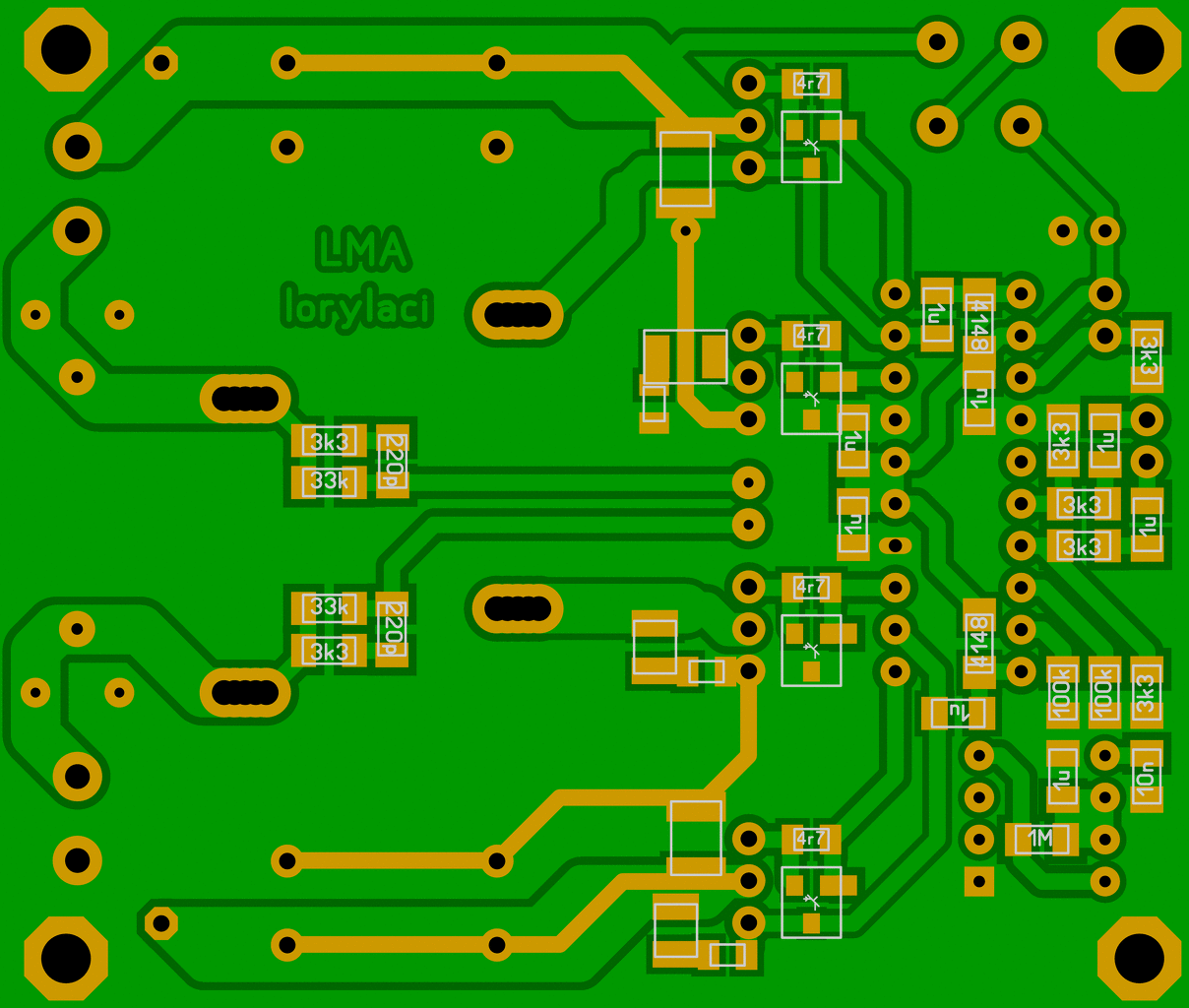

A cikkes kapcsoláshoz öszehoztam egy újabb, kétoldalas nyáktervet, extra kicsi méretben. Még nincs teljesen kész, de ígéretesnek tűnik.

Nem teljesen látom át, de ránézésre ennek is megvan az a hibája ami az eddigieknek, hogy a betáp pontja a fetek után van, és nem a fetek és a gyengeáramú rész között. Előbbi (vagyis jelen) megoldásnál így a fetek árama közvetlenül rángatja a teljes tápvezetéket, ami jelentős zavarforrás. Kitaláltam már egy jó nyáktervet ami nem ilyen, de ősznél előbb nem nagyon lesz időm megcsinálni. Az AB osztályú végfokaimnál nagyon jól bevált ez a tervezési megoldás, szerintem a pwm estében is működnie kell, sőt itt a nagy áramimpulzusok miatt talán hatványozottan.

A betápban igazad van, és azt tényleg át fogom helyezni, így is még rá kellene pakolnom pár tápszűrő elkót a nyákra.
Ez ez egész panel függőlegesen lesz 1U rackben, és a vastag oldalfalhoz lesz csavarozva, ami biztosítja majd a hűtést.
