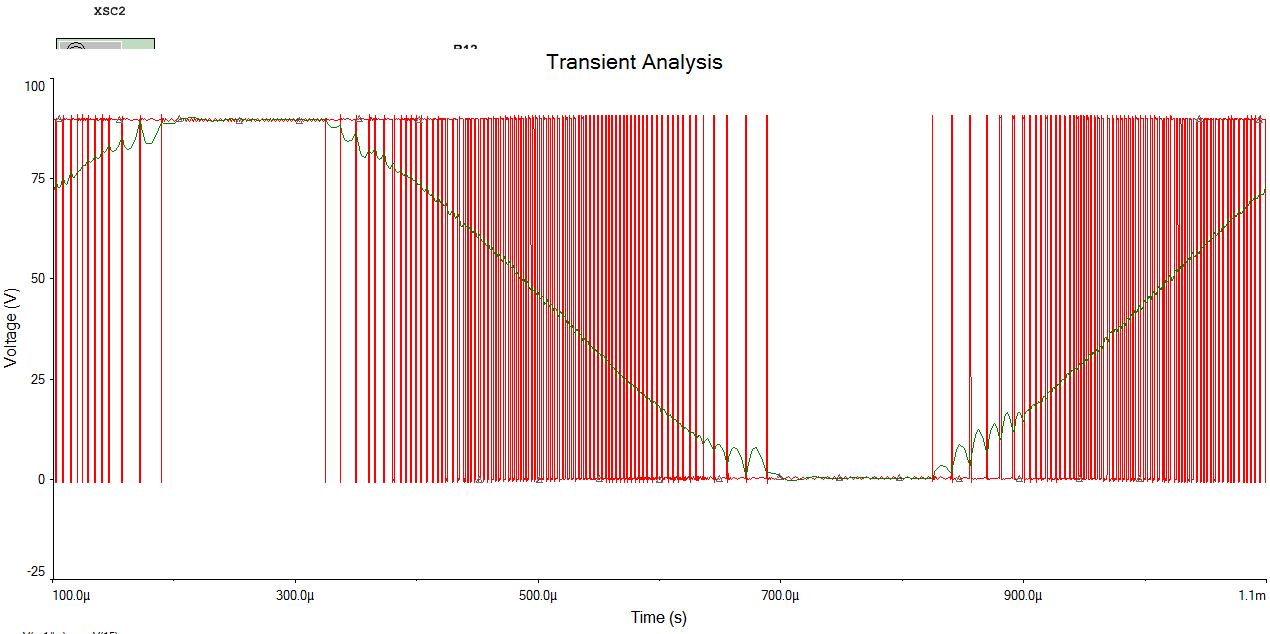

Elővettem egy régi tervemet. Először a HIP4080A-t fogom befejezni (annak a nyákját jövő héten fogom megcsináltatni).
Itt Tl3016 lenne a komparátor (<10ns prop delay) és UCC27210 (<20 ns prop delay) lenne a gate meghajtó. Itt is van tápfesz limit, amit a gate meghajtó diktál (120V max), ami kb 90V gyakorlatban. Szóval pont a 100V FET. Mellékelem a szimulációt és a kapcsolást. A szimuláció alapjon azonban ezis nehezen produkál 400ns alatti impulzusokat.>>
Akkor nem is annyira rossz az a kapcsolás amibe ejtagle annak idején beletenyerelt. Kell bele egy jobb komparátor, a tápfesz emelésének meg csak a fetek szabnak határt. Kis teljesítmények esetén úgysem gond a nagyobb késleltetés (és a hangja is egész jó), 1-2kW-nál meg már ki hallja...
Annyira nem rossz, pláne ahhoz képest, hogy egyszerű, és mindenki által könnyen hozzáférhető alkatrészeket (LM311, 2N5401, IR2110) használ.
A szimulációkkal igazából arra akarok rájönni, hogy melyik modellparaméter az, amitől igazán függ a minimális impulzushossz. Meg amire igazán hajtok az a teljeshíd és szimpla táppal. Így nem kell szinteltoló áramkor. A hozzászólás módosítva: Feb 26, 2013
Most nem csak az a baj, hogy nem elég keskeny impulzust állít elő, hanem az is, hogy nagyon nagy tartományban változik a kapcsolási frekvencia. Annak a komparátornak mégiscsak van hiszterézise, és ha a rendszer nyílthurkú erősítése kicsi, akkor nagy változásokhoz ( hogy a komparátor kapcsolni tudjon ) elég nagy hullámosság fog tartozni. Ezért mondtam, hogy be kell tenni egy hibaerősítőt. ezzel felmegy a kapcsolási frekvencia is, de azt vissza tudod húzni, ha valahova az előre menő ágba beteszel egy integráló jelleget. ( vagy PI-t, mondjuk a komparátor elé ) És ezzel el lehet érni, hogy a nullátmeneteknél nem megy fel az égbe a frekvencia, a PI jellegnek még zavarelnyomási hatása is van. Szóval be lehet állítani az egészet úgy, hogy mondjuk max egy a háromban fog változni a frekvencia.
