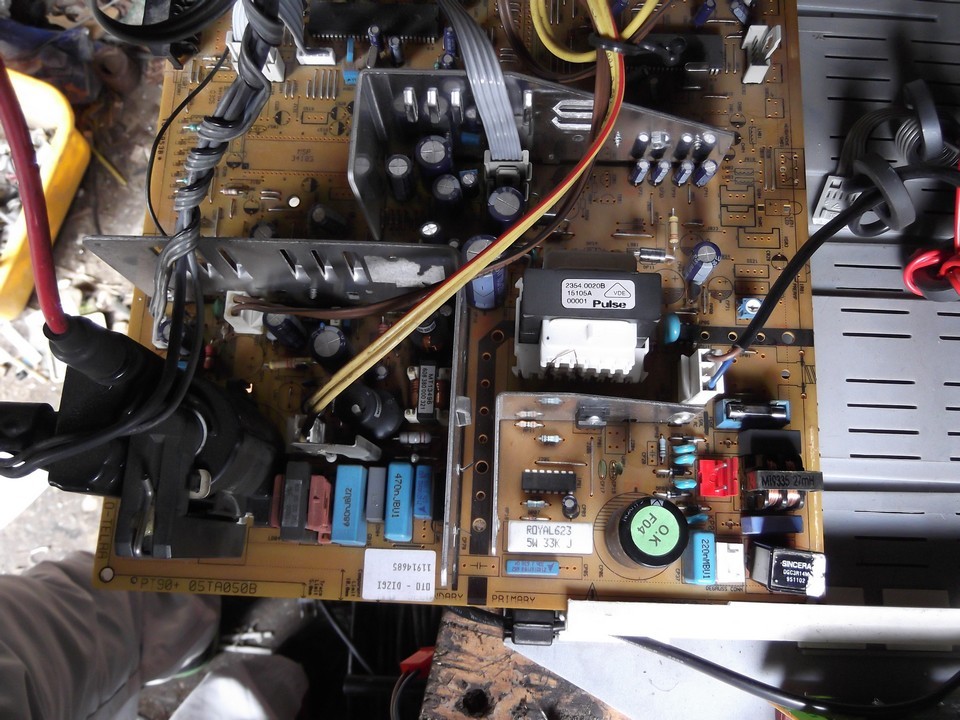

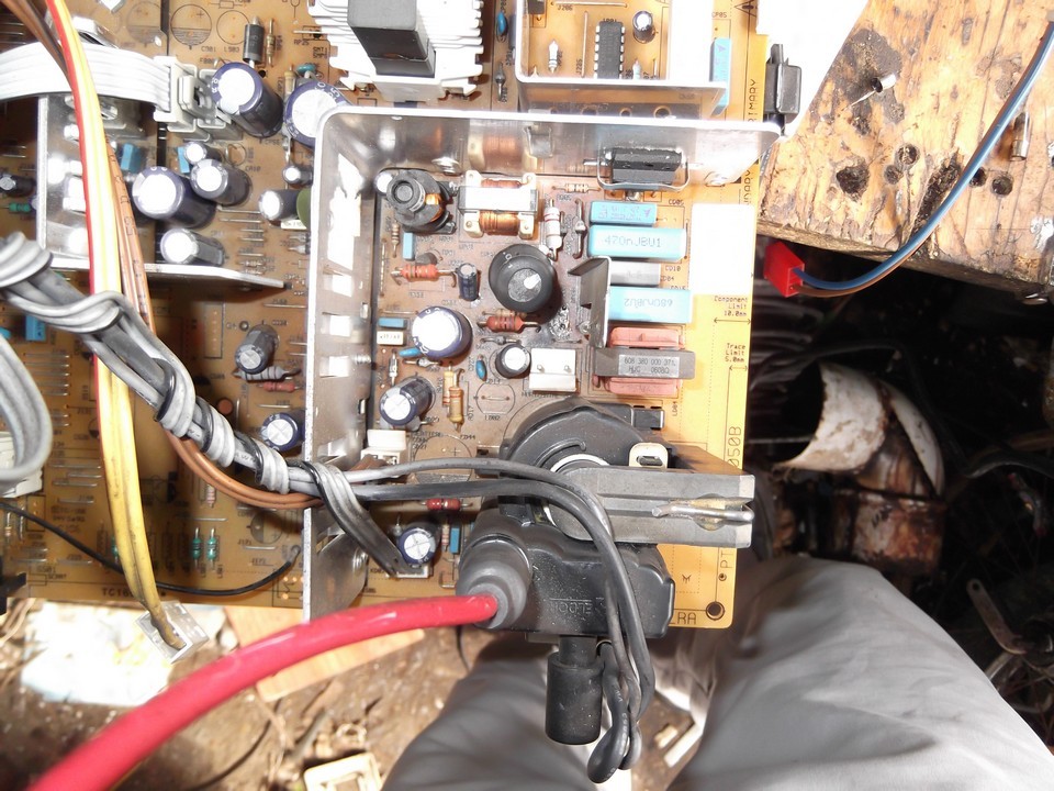

(#) baloghzsolt81 válasza BarnaPili hozzászólására (») Márc 10, 2013 /
A lemágnesező működik ha ez a panel nincs rádugva lehet hallani mikor áram alá van helyezve
a mágnesező hangját.ptk-t cseréltem és ugyan az.A táp FET -közül melyiket kellene cserélnem mert 2-tő van benne.Sorkimenő oldali vagy a szűrő betáp felöl?
talán legjobb lenne ha lefényképezném a főpanelt. És ha szaba ilyet kérni eseteg bjelőlnéd a hibalehetőségeket
talán így lenne a leg egyszerűbb mert nem vagyok egy nagy szerelő csak hobbi szinten javítok
ezt azt.
Válaszod előre is köszi
Tisztelettel:Balogh Zsolt
A hozzászólás módosítva: Márc 10, 2013

(#) kocici17 válasza baloghzsolt81 hozzászólására (») Márc 10, 2013 /
Arról a panelról amiről fotót tettél fel , tehettél volna egy olyant, hogy az egész lapot lehessen jól látni, és nem csak a felét. Így nehezen azonosítható. A lemágsezönek milyen hangját hallod??? merthogy az nem hangszóró. így annak nincs hangja.

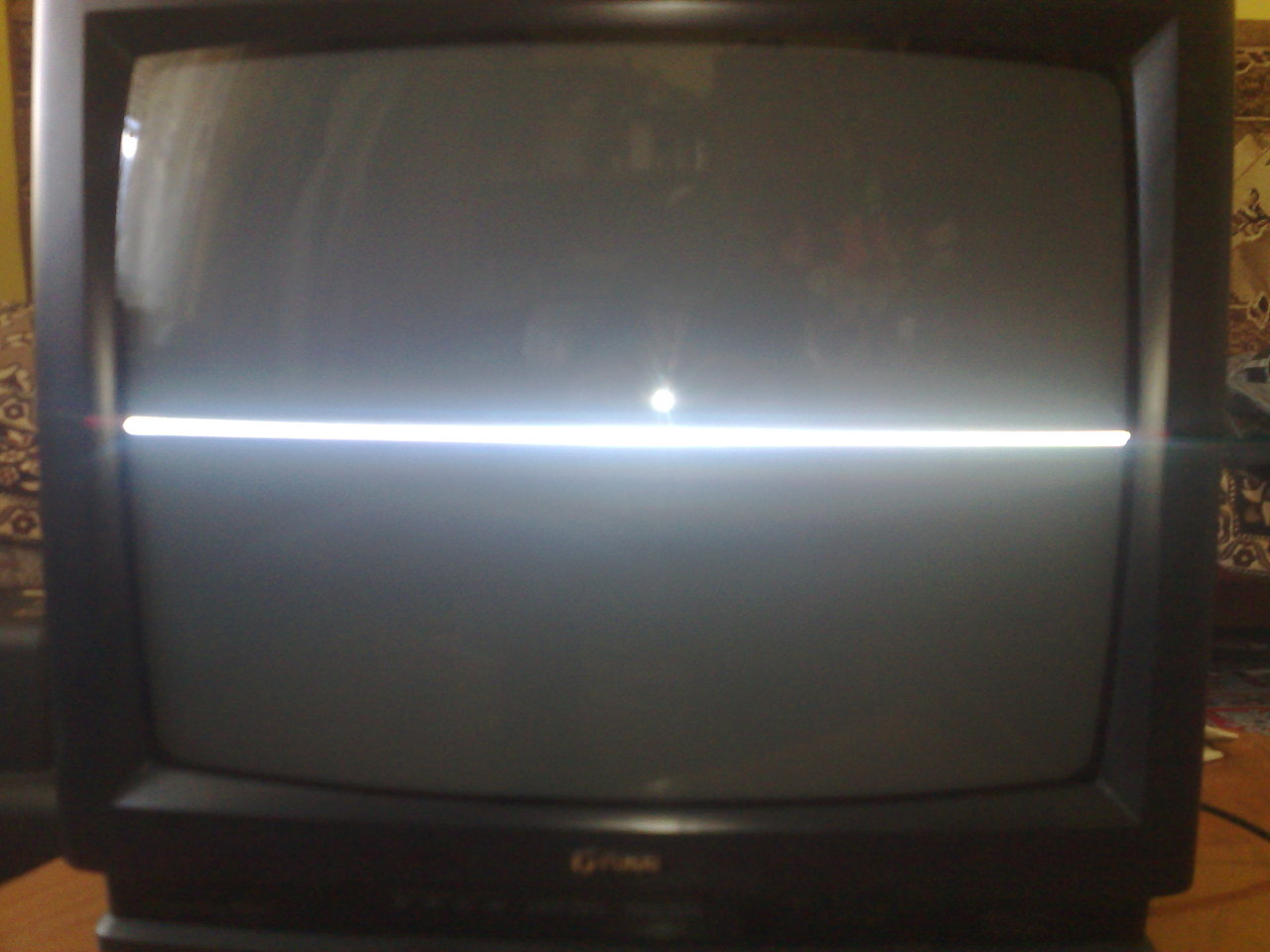

(#) djseed1 hozzászólása Márc 11, 2013 /
Egy Funai 2000T MK7-es TV-t javitok! Az a gond hogy kép nincs csak egy fehér vízszintes csík a képernyőn! Mi lehet a hiba, hol keressem? A válaszokat előre is köszönöm!
A hozzászólás módosítva: Márc 11, 2013

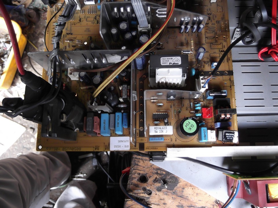

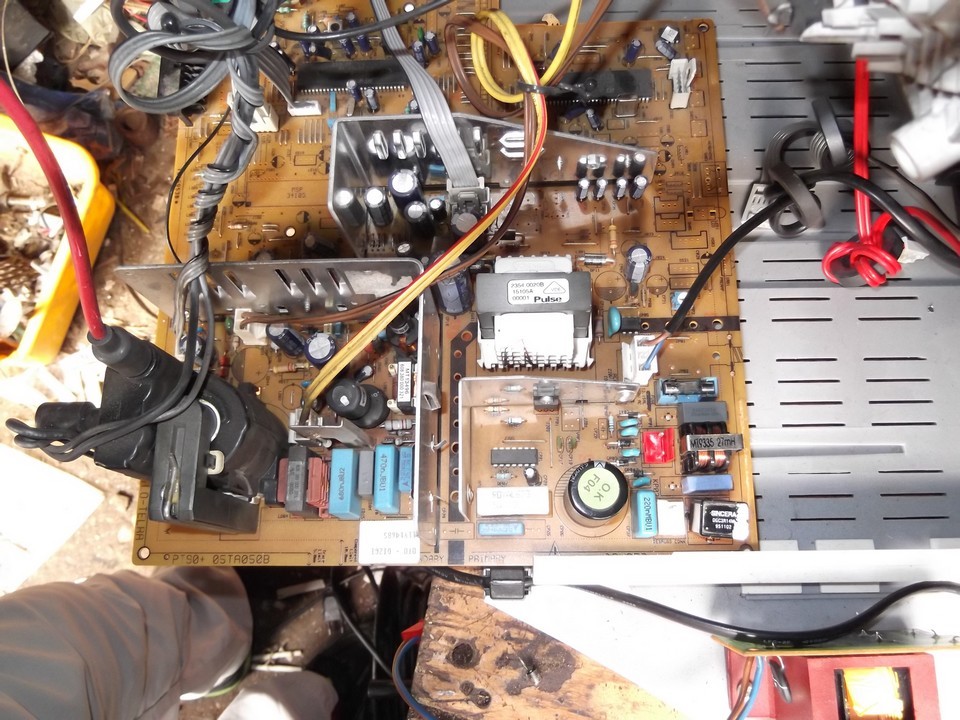

(#) baloghzsolt81 válasza kocici17 hozzászólására (») Márc 11, 2013 /
most rakok fel párat ahol látszik a főpanel. A táp résznél már tettem új triákot ami ki volt égve de az még nem volt bent amikor a képet készítettem.
a képcső körüli vezeték a demágnes azthiszem ami a képet kihúzza vagy nem?
annak van hangja mikor áramot kap. pl:a monitoromat mikor lemágnesezem menüből ugyan azt a hangot hallani.azért gondolom hogy az adja a hangot mert a hangszóró nincs is rádugva.

(#) kocici17 válasza baloghzsolt81 hozzászólására (») Márc 11, 2013 /
Ebben a készülékben egy 3 lábú, úgynevezett NTK-PTK demagnetizáló ellenállás van .. igy ahogy a fotót nézem, úgy néz ki, hogy nem jól van berakva, legalább is ha a gépkönyv fotóját nézem. Egyenlőre míg el nem indúl nyugodtan forraszd ki majd utána ráérsz vacakolni vele.
Azon a hálózati fojtón ami van NTC ellenállás, mérd, meg, , és a hálózati fojtón. is keresd meg a tekercs kivezetéseket, mert az a gyanum, hogy el el van forrasztva, vagy totál zárlatos.
Az a bekapcsolási áramlökést hivatott megfogni, nem jellemző, hogy zárlatos lenne, de akár lehet is.
Van rajzod, és/vagy el tudsz igazodni rajta, mert ha nem akkor regényt kéne írnom, és az nem az én műfafom. Ha van rajzod, és tudod használni, akkor van esélyed arra, hogy összehozd, és akkor segítek.
