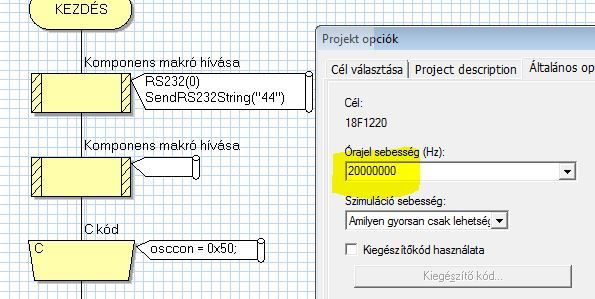

Azt hiszem megvan a megoldás. Csak szimulátorban nem számolódik ki rendesen az érték! Ebbe én is belefutottam régebben, csak azóta elfelejtettem...
![]() Mondjuk nem tudom, hogy a kitevő mi lehet, lehet-e tört!? A hozzászólás módosítva: Márc 18, 2013
Akkor jó a progi úgy ahogy van? Az alábbi szintatktikával?
tmp_flo1 = 2 tmp_flo2 = alap flo = tmp_flo2 ^ tmp_flo1 flo_txt = FloatToString$ (flo) A hozzászólás módosítva: Márc 18, 2013

Előbb próbáld még meg, hogy nem float típus legyem a kitevőben, hanem egész! Nem elég ha egész számot írsz bele a típust is módosítsd! Esetleg írj literált(kézzel 2)!

Nem tudom mi lehet, nekem a polinomoknál működik 4. hatványra is emelek! Ha tudok valami próba kört összedobok, soros porton átolom az eredményt PC-re, vagy LCD-re, mindegy, majd próbálok valamit ha lesz kicsi időm!
Szia! Addig jutottam, hogy a ^ jel a boost C-ben nem hatványozást jelent, hanem kizáró vagy kapcsolatot bit szinten, azaz ha nem egyforma akkor lesz 1, egyébként 0. pl. 1100^0101=1001
A hatványozást még nyomozom...
Sajnos arra jutottam, hogy PIC-hez nincs hatványozás, csak AVR-hez, de ott se biztos, hogy tört lehet a kitevő. Nagyobb baj, hogy a boostC-ben sincs ilyen függvény, tehát C blokk se megoldás.
Érdemes lehet esetleg megnézni a C18-at és implementálni az ott alkalmazott pow(float x, float y)függvényt (a math.h -ban van linkelve és a pow.c-t kell keresni), de lehet, hogy ez bonyolultabb, mint ha a C18-at használnánk a program megírásához. A hozzászólás módosítva: Márc 19, 2013
Az AVR-ben megy a tört is. Sajnálom hogy a PIC-ben nem... Marad erre a feladatra az AVR.
Maximum átadom a PIC-nek egy 0-5v feszültség szinttel a kiszámolt értéket (DAC). A hozzászólás módosítva: Márc 19, 2013
