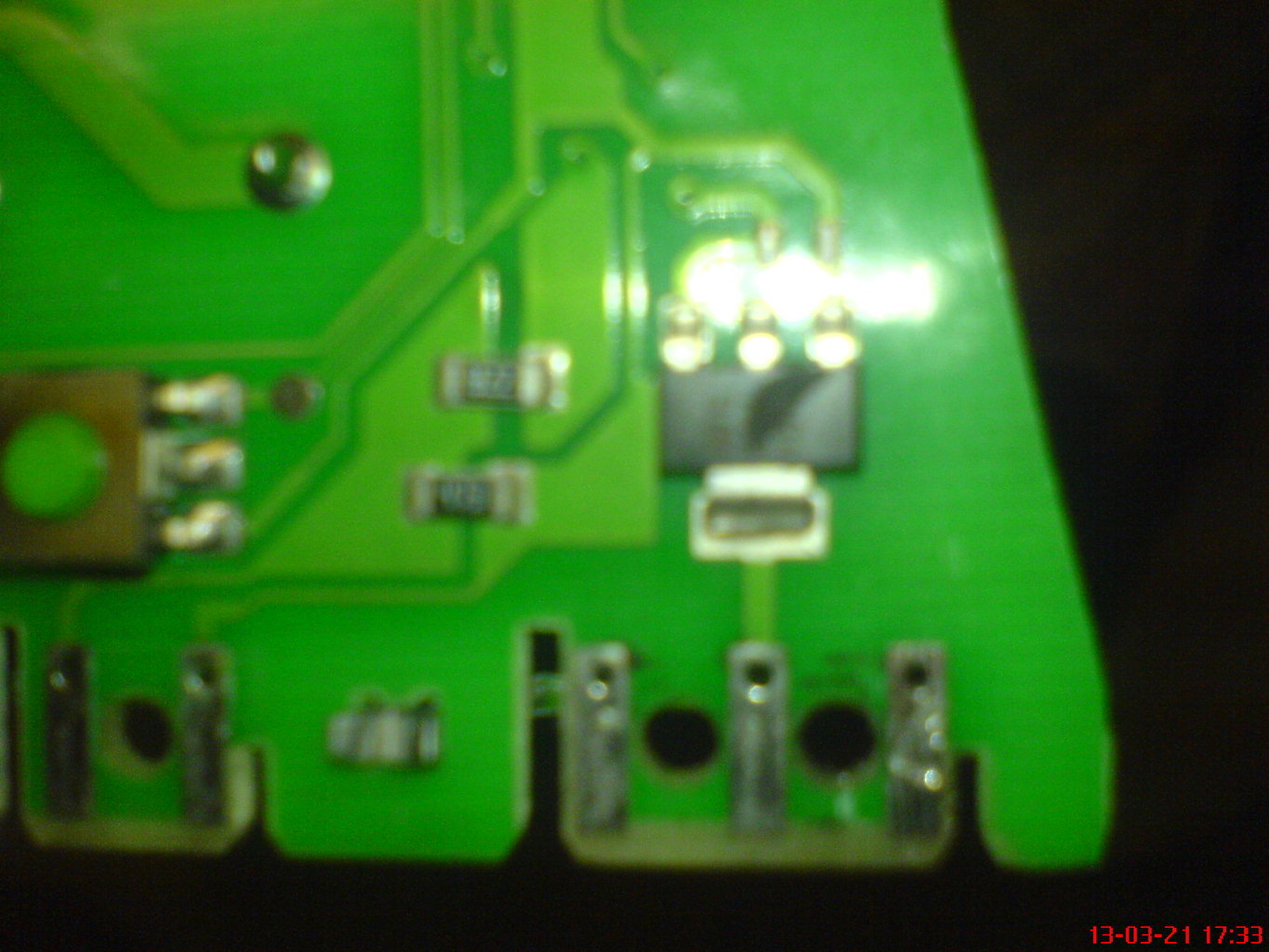

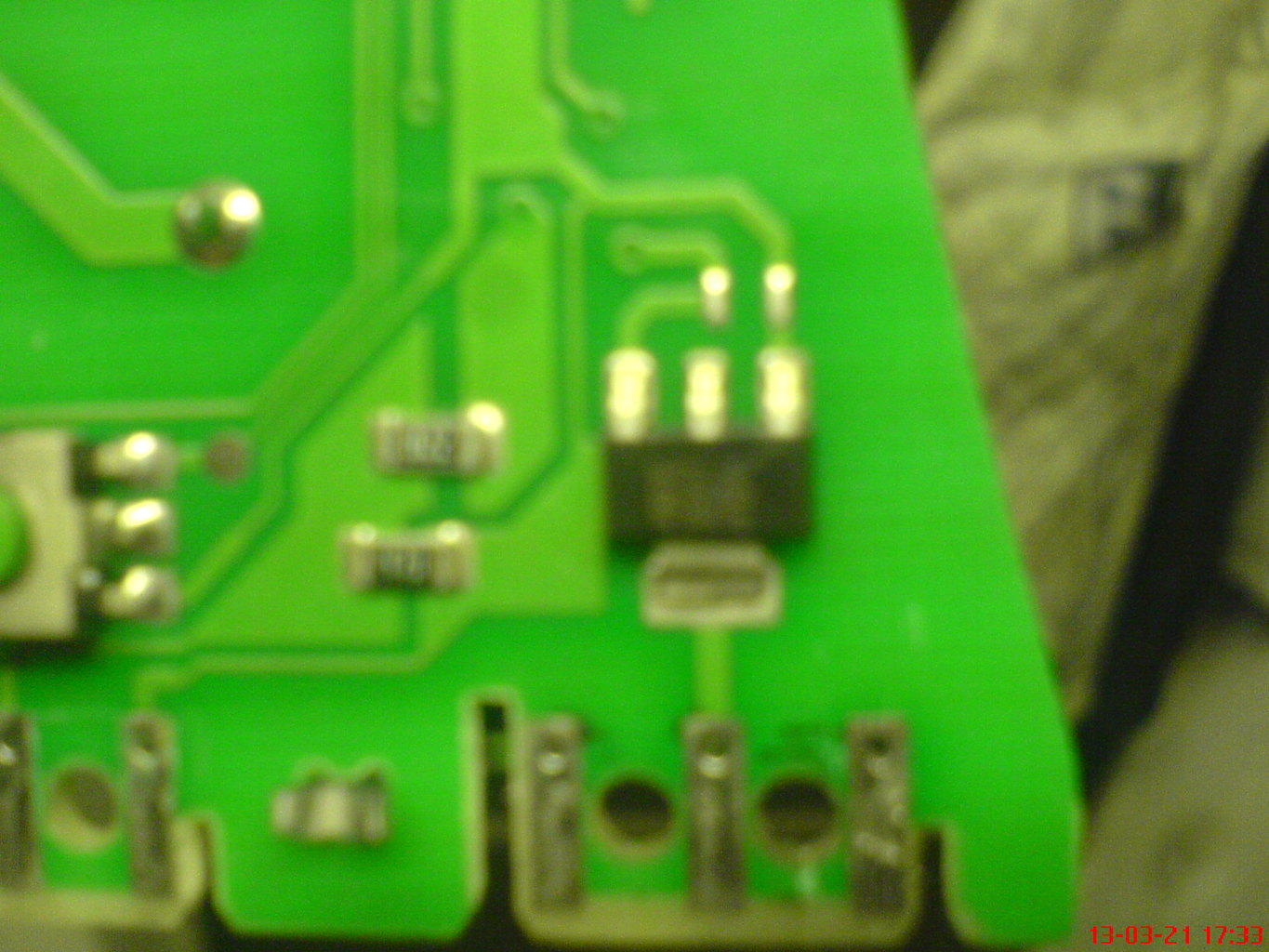

Fagor Innova 3f-109 típusú mosógép nem indul el, az ajtóretesz csatlakozójára, a panelon ráfolyt a víz, és zárlat keletkezett. Van egy alkatrész amit közvetlenül a csatlakozó mellett, ez elszállt de nem bírom beazonosítani. Valaki tudna segíteni beazonosítani?
üdv: Feri
(#) zolika60 válasza sferi77 hozzászólására (») Márc 21, 2013 /
Ha élesebb lenne a kép, vagy leírnád az alkatész jelzését könnyebb lenne segíteni. Így csak az tud, akinek van ilyen panelje.

(#) sferi77 válasza zolika60 hozzászólására (») Márc 21, 2013 /
Próbálok élesebb képet csinálni róla. Sajnos a teteje lepattant. Nem tudom, hogy el tudom-e olvasni a feliratot rajta.
(#) palko0125 válasza sferi77 hozzászólására (») Márc 22, 2013 /
Azt hiszem ez az amit keresel: ACS108 6S
Whirpool gépekben is (AWE sorozat) ilyen eszközök kapcsolják az ajtózárat, szivattyút, mágnesszelepet...
Minden jót, Palkó.
(#) sferi77 válasza palko0125 hozzászólására (») Márc 22, 2013 /
Lepattant a fele teteje, de van a panelon még néhány db. Valószínű: E Z3M Y548. Okozhat ez olyan hibát, hogy nem kap feszültséget az egész panel?
Nem valószínű, ez szerintem csak az ajtózárat vezérli.
