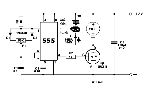

(#) vargalaszlo0405 válasza proli007 hozzászólására (») Márc 13, 2013 /
Nagyon köszönöm!
Kijavítottam a hibákat. Nem vagyok még túl rutinos tervező. Külön köszönet a plusz ellenállásért a fet drainjén, így nem kell átkötni felül. Sajnos nekem ez nem jutott eszembe. Remélem így már jó lesz minden. Az általad javasolt diódát milyen irányba, ill. milyen típust kössek? 1N4148 jó?
(#) vargalaszlo0405 válasza (Felhasználó 13571) hozzászólására (») Márc 16, 2013 /
Van még egy kérdésem. A védődiódával kapcsolatban vannak kétségeim. Jelenleg egy 20A 40V os kettősdióda van benne amit egy pc tápból bontottam. De nem tudom, hogy elegendő e a fesztűrése. Sajnos nincs szkópom, hogy a jelalakot meg tudnám nézni üzem közben és attól tartok nehogy a szabadon forgó centrifuga ill. villanymotor indukciós árama nagyobb legyen. Elvileg a 12 v os motor ha jól gondolom tud jóval nagyobb feszt is létrehozni... Van még bontottakból 100V 10A es is de ott tudom, hogy terhelve az induló áram 15 A is lehet tehát gondolom az kilőve. Szóval kissé tanácstalan vagyok, mert ahol vásárolni szoktam nincs megfelelő karakterű dióda. Tehát végül is az lenne a kérdésem, hogy a 40 V os elég lehet e.
Akkor irány a doboz! És a teszt élesben...

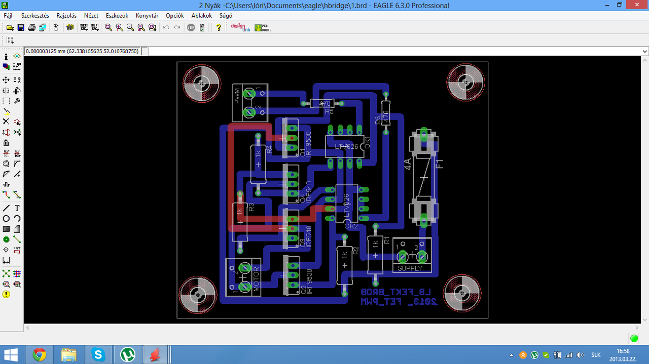

(#) lorant hozzászólása Márc 22, 2013 /
Szügségem lenne egy kis segitségre.
Megépitettem ezt a PWM vezérlésű H-hidat Bővebben: Link Mellékletben csatolom hogy hogy néz ki illetve az eagle file kat. Valamiert nem akar menni és nemtudom miért a bekütést a nyákot mindent többször leelenőriztem. A segitséget előre is köszönöm.

(#) Kovabe válasza lorant hozzászólására (») Márc 22, 2013 /
Nem vagyok biztos a dolgomban de nem teljesen tiszta mert a link nem is hasonlit a te álltalad feltett hhid.png file-al. A vezérlést hogy oldottad meg?
(#) orcika70 válasza lorant hozzászólására (») Márc 22, 2013 /
Az Ok1 OK2 PWM bemenetei a linkelt rajz alapján 47Ohm, a nyák terven meg 470Ohm.

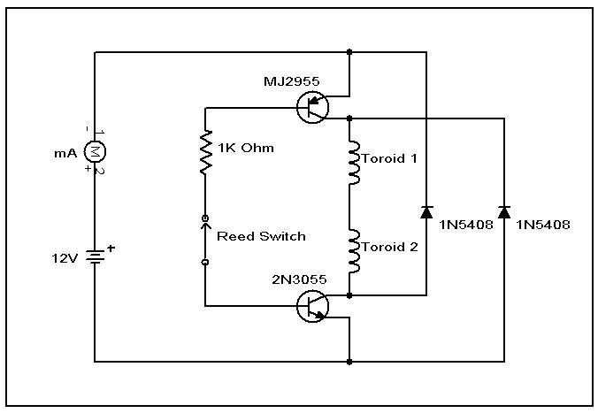

(#) szsrobert válasza vargalaszlo0405 hozzászólására (») Márc 22, 2013 /
A védődióda disszipálhatna egy izzólámpán keresztül is, szemmel látható lenne, mennyi energia megy veszteségbe. Vagy esetleg egy másik akkut tölteni vele, mint a Bedini-féle kapcsolásnál.
Esetleg nagyobb, 48V-os feszültségnél egy pnp és 1 npn tranzisztor(magasabb fesz, kisebb áram, kisebb transzisztorokon eső teljesítmény), és a tápláló akkura is visszavezethetnénk az impulzusokat.
A hozzászólás módosítva: Márc 22, 2013

(#) _BiG_ válasza szsrobert hozzászólására (») Márc 24, 2013 /
A védődiódát még terheléssel ellátni nem valami szerencsés, mert pont az ellentétes polaritású feszültségtüskéket kell távoltartani a tranzisztortól, hogy legyen ideje lezárni, illetve ne üssön át. A terhelésen jelentős ellenfeszültség képződne, terhelve a tranzisztort.
Biztos, hogy jó ötlet?
(#) szsrobert válasza _BiG_ hozzászólására (») Márc 24, 2013 /
Fettel még nem próbáltam.

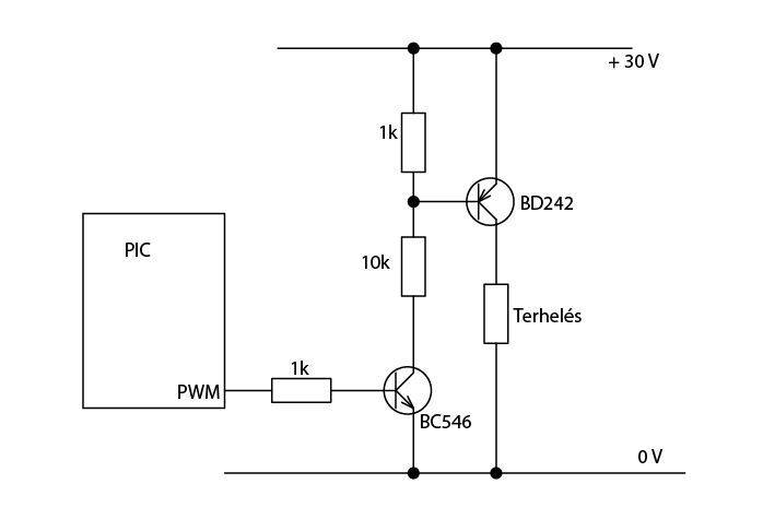

(#) Bakman hozzászólása Ápr 27, 2013 /
Adott a mellékletben lévő elrendezés. A problémám az, hogy a terhelésen sokkal kevesebb feszültség jelenik meg mint amennyit a kitöltési tényezőtől el lehetne várni. Ha a terhelés egy izzó, 50 %-os kitöltésnél is alig pislákol. Nincs oszcilloszkópom, késziműszer pedig enyhén szólva nem alkalmas a feladatra. A PWM frekvencia kb. 240 Hz. Mit rontok el?
Bizonyos helyzet miatt a terhelés egyik lába mindig a nullán kell, hogy maradjon, tehát egy NPN tranzisztor nem megoldás.
