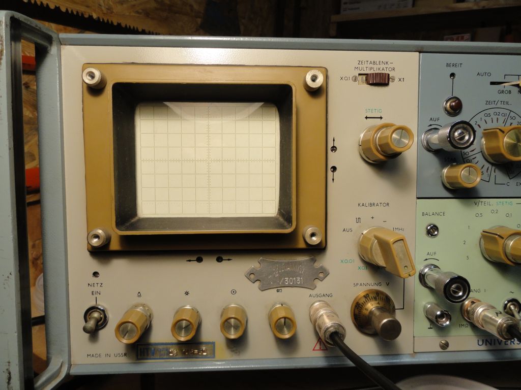

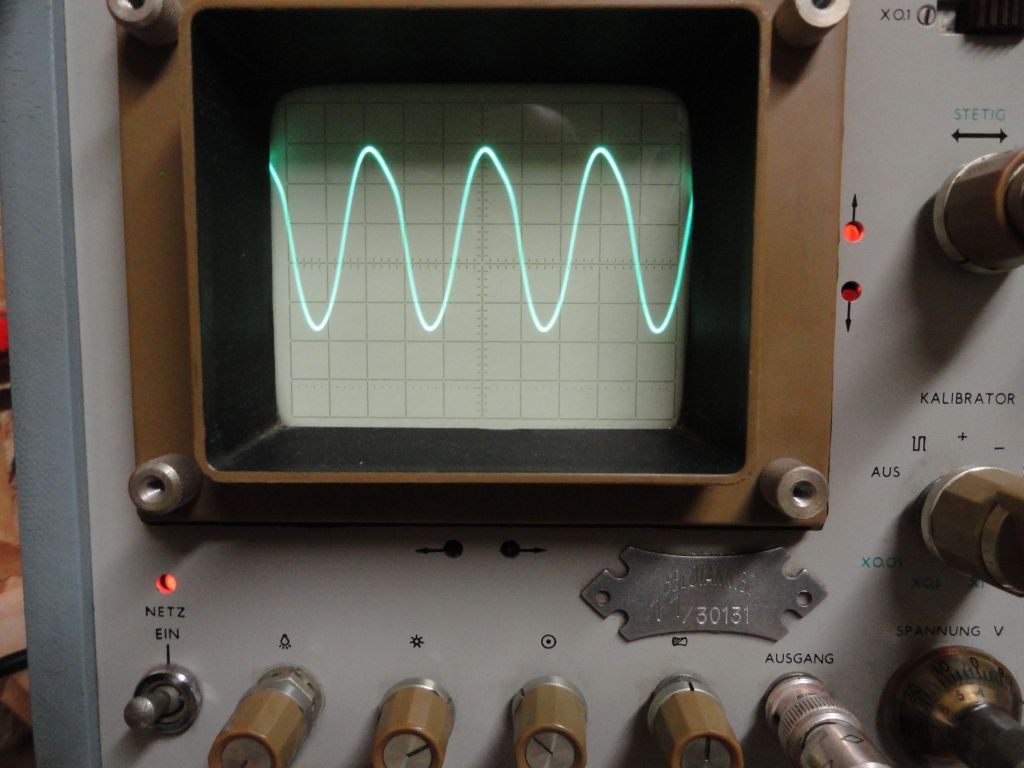

Üdvözlök mindenkit! Most szólok hozzá először, de előtte elolvastam az egész javítási fórumot. Vettem egy C1-70A szkópot. Kis működési zavartól eltekintve nagyon jó. Semmi kontakthiba. Amivel gondom van, a frekvenciamérés pontossága. Van még egy PC szkópom meg minimulti is amivel tudom ellenőrizni a pontosságot. Több frekin is próbáltam, mindegyiknél kicsivel többet mint a felét méri a ténylegesnek. A mért értékek: A saját hitelesítő 50 Hz-es mérőjelére 5 ms időalapra (és hálózati 50 Hz-re) 27 Hz-et, Pc szkóp 1 KHz értékére 500us időalapra 526 Hz-et, 10 Khz értékre 50 us időalapra 5,4 kHz-et, saját 1 Mhz-re 526 kHz-et.
Mi lehet a gond, lehet-e állítani vagy kondicsere kell.

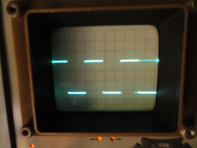

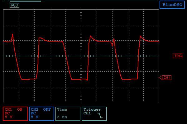

Köszönöm a választ. A mérést úgy csináltam, hogy mindkét szkóp ugyanazt a jelet kapta, (nagyjából) ugyanolyan beállításokkal és egyszerre történt a mérés (természetesen a lementés és a fénykép között időkülönbség volt). A sávnyújtás kapcsolója alaphelyzetben (1*) volt. Mellékelek 2 képet amit egy saját készítésű inverterről mértem. Mindkét szkóp 5 us időalappal és 5 V/div felbontásra volt beállítva. A PC szkóp által kb. 61 kHz-et, a Metex CR 4650-el 60,5 kHz-et, a C1-70A-val 33,3 kHz-et mértem. Ezt a finombeállítót hol lehet megtalálni? Rajzom van, de még nem néztem át őket tüzetesen.
(#) Doncso válasza Madand51 hozzászólására (») Márc 22, 2013 /
Szia. Épp a napokban állítottam be az enyémet, a tetején hátul találod a korrekciós potikat, x1 és x10, ezekkel be tudod lőni.
(#) Madand51 válasza Doncso hozzászólására (») Márc 22, 2013 /
Szia. Épp most próbáltam, megtaláltam ezeket a potikat. Sajnos csak részeredményt hozott, az 50 Hz-et 35 - 36 Hz-re, az 1 MHz-ez kb. 700 kHz-re tudtam felhozni. Mindkét potin megnéztem és mindkettőt végkitérésre (ill. egy hangyányit vissza) állítottam.

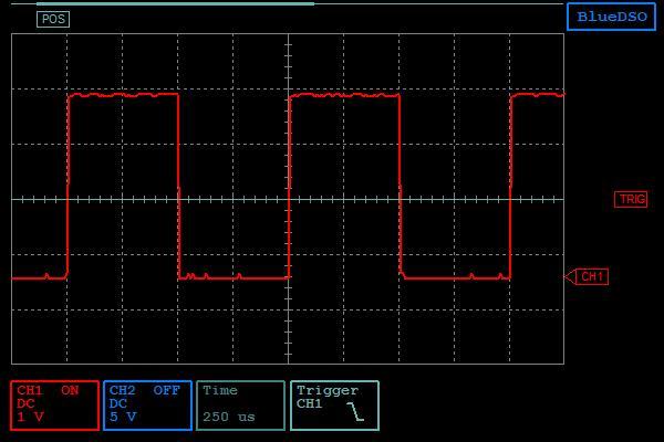

Nem csak azzal a panellel mértem, csak ez került először elő. Most felteszem a PC szkóp saját kalibráló 1 kHz-es jelével történt párhzamos mérést.
A beállítások:
PC szkóp 250 us, 1 V/div a számolás szerint a teljes hossza a négyszögjelnek 1 ms, a freki 1 kHz
C1-70 szkóp 500us, 1 V/div, számolás szerint a teljes hossz 1,9 ms, a freki 526 Hz

Több frekin is próbáltam, 50 Hz, 1 kHz, 10 kHz, 62 kHz, 1 MHz. Az eltérés mindenhol azonosnak tűnik, 52,6 - 54 % között adódik, tehát állandónak tekinthető.
Az 1x poti állításával (de a nyújtottan is állítottam, ott is megnéztem) ez felment kb. 70%-ra. Ezeket 50 Hz és 1 MHz értékeknél néztem.

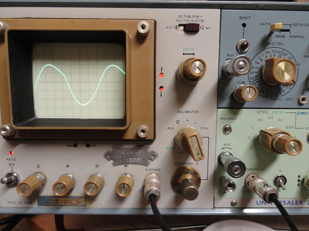

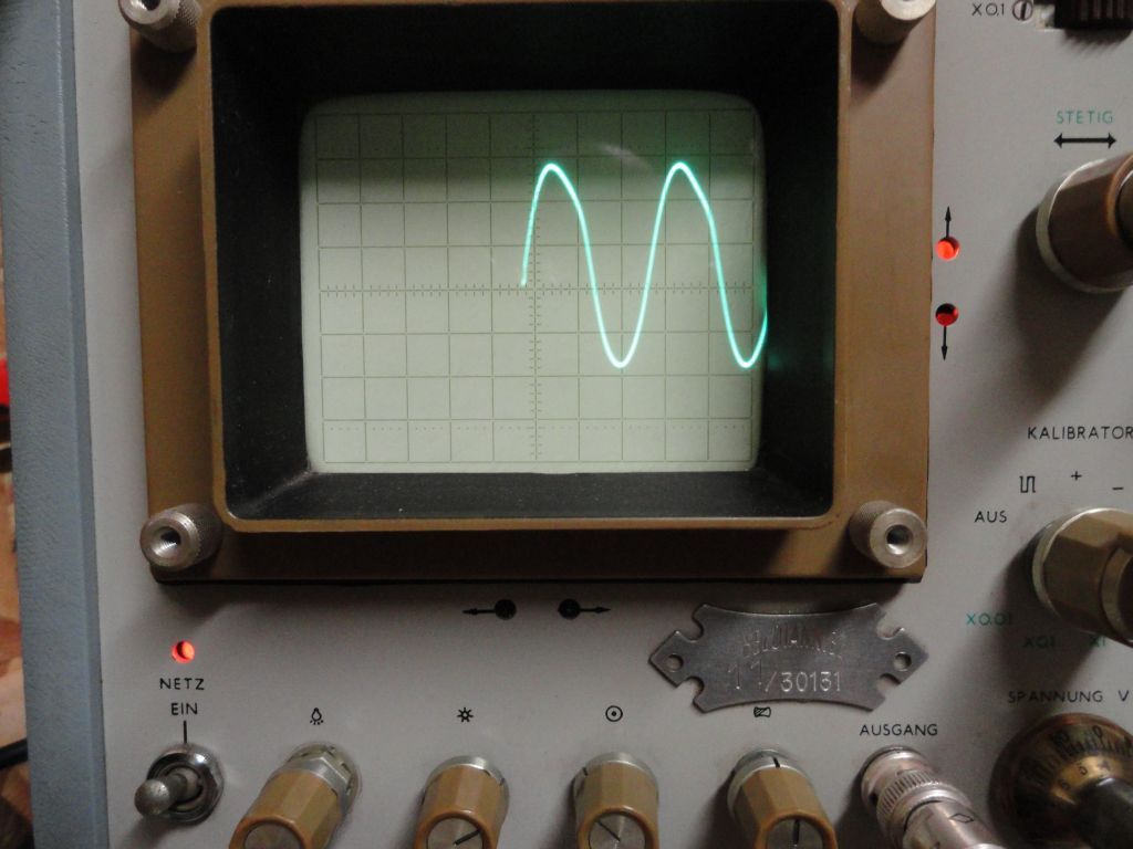

(#) Madand51 válasza kadarist hozzászólására (») Márc 22, 2013 /
A belső gombbal a helyzetet a képernyő közepéig lehet eltolni, a másik irányban nem tűnik ki a képernyőből a hullám. A felső potméter a finombeállító, kb. 1,5 rasztert lehet vele mozgatni.
Az első képen teljesen jobbra csavarva a helyzet, a másodikon balra, a harmadikon az 1 MHz-es jel 0,2 us/div alappal.
(#) Madand51 válasza Madand51 hozzászólására (») Márc 22, 2013 /
Azt hiszem, hogy megbékélek a helyzettel, be fogom állítani a potmétereket, hogy pontosan 50%-ot mérjen a ténylegeshez képest. A frekit eddig is számolótáblával számoltam, most lesz benne egy 2-es szorzó is és akkor a ténylegest fogom kapni.
