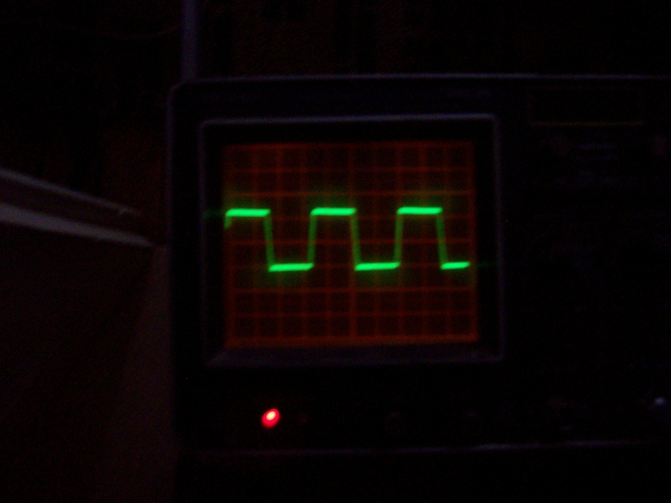

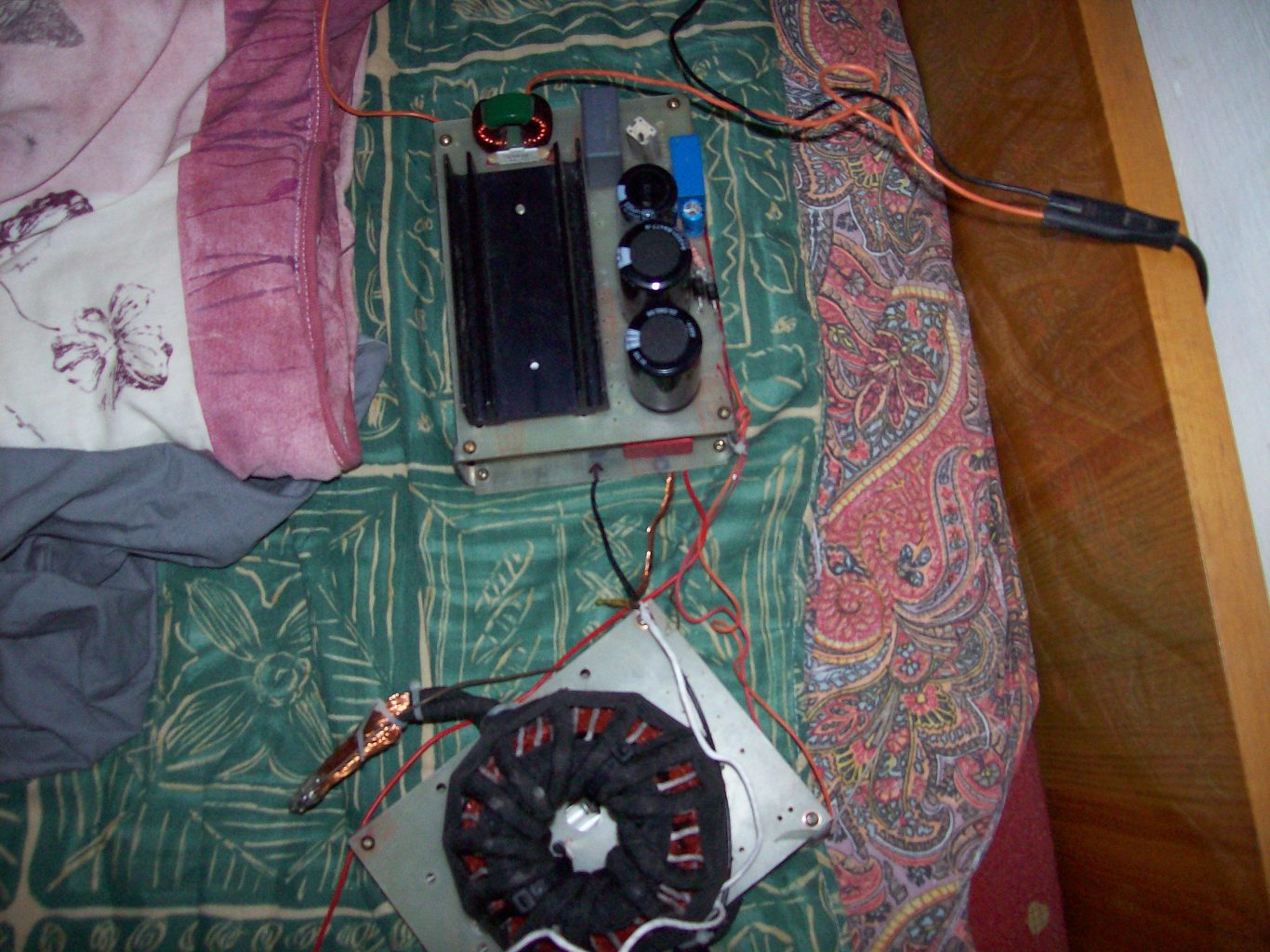

Neki láttam egy én összekombinált csodának a mellékelt tervrajz szerint. Segítséget kérnék a snubber ügyben. Ha snubber ellenállást bekötöm forrósodik, a jelek eléggé tüskések 60wattos izzóval teszteltem eddig,ellenállás nélkül tökéletesek a jelek. Mellékelem a képeket. A snubber ellenállás szükséges-e oda? Várom az ötleteket és válaszokat, hogy élesben is ki tudjam próbálni.Bővebben: Link Bővebben: Link
Jól látom,hogy a főtrafód TV eltérítő tekercs harang alakú vasmagja?
A kipróbálását élesben két okból sem javaslom. Az egyik, hogy a 494 nem árammódú szabályozó, ezért ez a kapcsolás ebben a formában nem lesz jó (vagy nem lesz kimenőáram, vagy ha igen, akkor akkora, hogy füst lesz belőle). A másik, hogy félhidas elrendezéssel egyébként sem jó hegesztőt építeni, mert akkora lesz a primer áram, amit az IGBT-k nem fognak bírni. A snubber melegedése természetes, oda jóval nagyobb ellenállást szoktak rakni (47-150 ohm), és nincs is feltétlenül szükség rá.

Itt van egy videóBővebben: Link 6 voltot raktam a 25 ohm-os ellenállásra párhuzamosan az áramváltó szerűséghez és közben tekergetem a potmétert. A szkóp zsinór a szekunderen van. Szerinted akkor most mi történik?
Volt egy jó kis hegesztős pwm videó, de nem találom. A pwm-nek így kellene kinézni. Ez hegesztés közben szépen látszik is a szkópon ahogy a vezérlő szabályozza a kitöltést (a videón nem, mert ott kézzel van állítva). Vitatkoztam erről régebben SPafi-val, aztán amikor kipróbáltam beláttam hogy igaza van. A kapcsolás amit építeni készülsz az nem tud a csúcsáramra szabályozni, aminek az lesz a következménye hogy tönkre fog menni, mert hiába van az áram átlagértéke szabályozva, a rövid áramcsúcsok nagyon nagyok lesznek, amiket a félvezető már nem visel el. Ha alaposan túl van méretezve a főkör, és alacsonyabb a kivett átlagáram akkor túlélheti, mert rövid időre elvisel az IGBT a névlegesnél jóval nagyobb áramcsúcsot is, de ugye nem illik így méretezni, főleg nem hegesztőt. Ha majd túl leszel már néhány hegesztőinverter építésén ( 0db tönkretett félvezető mellett) és azok működnek is megfelelőlen évek múlva is akkor vitázhatunk, de addig részemről ezt itt lezártam.

Snubber ellenállással az izzó ég, az nélkül csak a pufferelés idején. Snubberel 23 voltot mértem a kimeneten az nélkül 28v, a feszültség sokszorozót még nem kötöttem be. A gate feszültség digitális m méterrel 5,8 volt szkópon 16,.. pp A főtrafó vasmag légrést nem hagytam. A Snubber ellenállás izgat miért fórosodik, tetem bele 47 ohmost is de az eredmény ugyan az. Vasmag miatt vagy légrés kellene? Az ellenállások 10watt-osak.
Snubbernek az a dolga hogy melegedjen
Viccet félre téve, egy kapcsoláson pontos snubber értéket kár megadni, mivel más nyáktervvel más induktivitások kapacitások alakulnak ki az áramkörben amihez más snubber érték szükséges. Mit értesz melegedés alatt? 50-70-100 °C ? Szkóppal kell rámérni a snubber körbe és ott látszik, hogy mennyire kell R-C körrel beavatkozni. Lehet hogy feleslegesen alacsony a vágási fekvenciája ez esetben ne az ellenállást növeld hanem a kondit csökkentsd így a melegedés is csökkenni fog, viszont a lengések amplitúdója nőni fog. Ezt a növekedést kell figyelni hogy milyen jellegű a változás, hogy túlfeszültség szempontjából még ne jelentsen veszélyt a félvezetőkre. |
