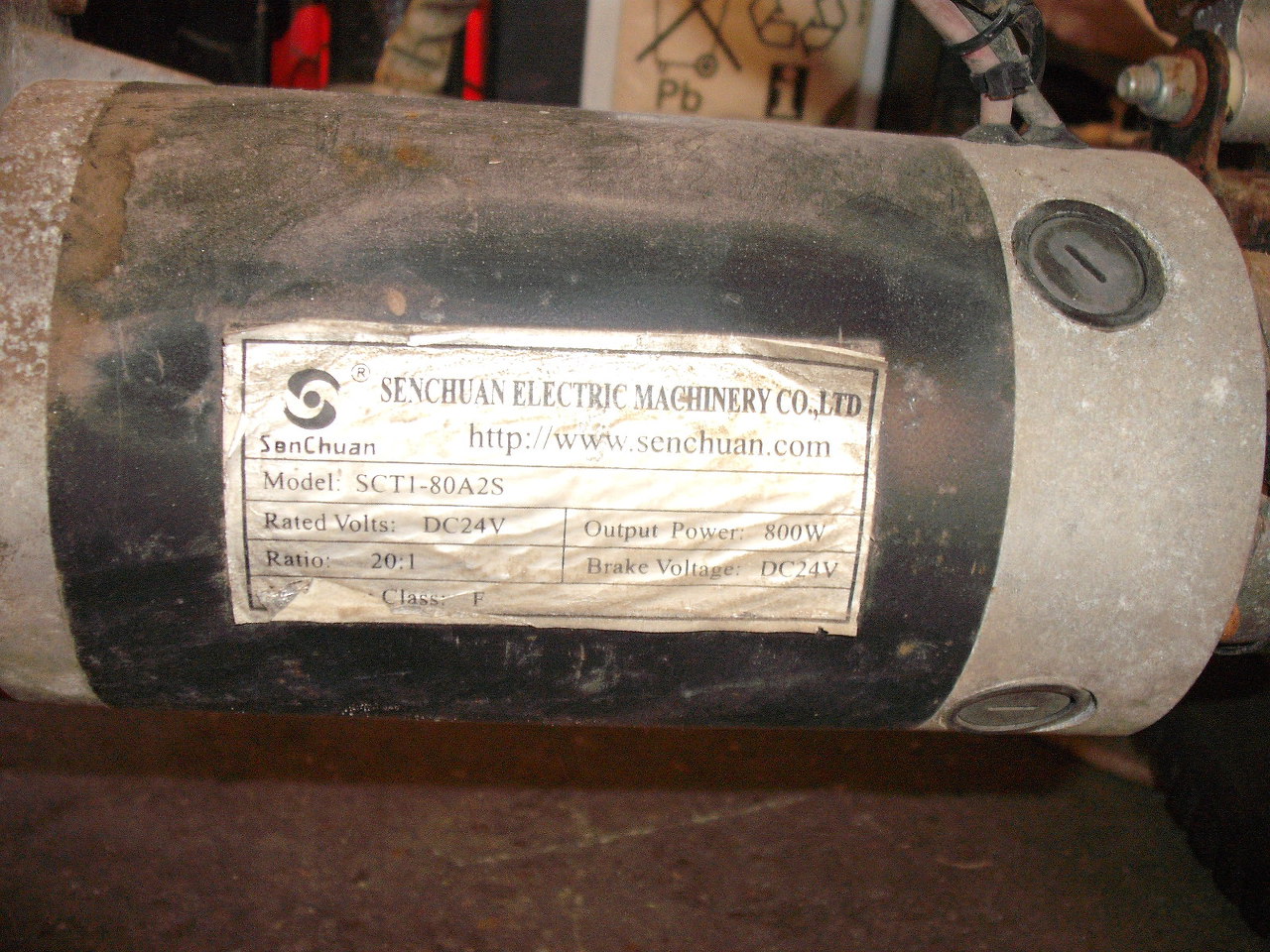

Tisztel sorstársak vagy segíteni akarók, Van egy négykerekű rehab kocsim, a jobb kerék motor forog de nem hajt. de a fék sem fog. Az összes többi elektronika szerintem jó, elég komój az agya kénytelen voltam egy bizti ajzat csere miatt szétkapni, öreg villanyszerelő vagyok nem kókányoltam a csere után sokat ment. A motort még nem szedtem szét, 3éve vettem használtan semíjen írás nincs hozzá, akúk vadi újak. Ha tudna valaki segíteni vagy javaslatot tanácsot adni nagyon megköszönném ( esetleg motorról egy rajzot esetleg magyarázatót ) Üdv öreg.
Szétszedtem a hajtásházat de minek, a csigatengely a motoré egy fehér színű késsel faragható műanyag csigakereket hajt ami 3db re szakadt. Ezt venni talán sehol.
Ügyes szerszámkészítő gyárt másikat jobb anyagból. Talán még olcsóbban is, mint amennyiért a pótalkatrészt megkapnád.
