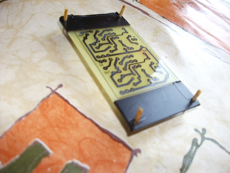

Azért kérdeztem, mert lehet sokan nem alkalmazzák, de praktikus megoldás
a képen látható fogpiszkálós távtartózás.
Általában maratás előtt már 2 mm ráhagyással méretre szoktam vágni a nyákot. Így nem marad hely a szigetelőszalagos felfüggesztésnek. Ha meg kétoldalas akkor az a mószer szóba sem kerülhet.
Így meg 4 kis furat a fogpiszkálónak, és nem kerül lapjával a tál aljára a maratandó felület.
Először mindig a teli oldal van lefelé, aztán fordítok a mintázattal lefelé.
(Mert mifelénk csak 2oldalast forgalmaz a szaküzlet.)

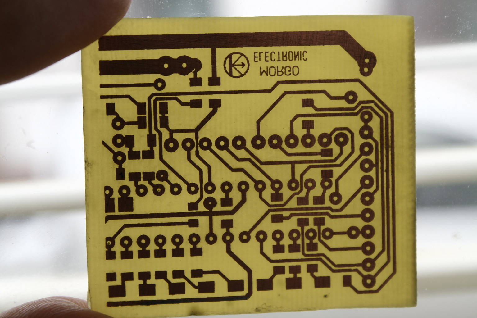

Ma hoztam el a GMP Photoart 17-et és az első nyákom tökéletes lett 250g-os műnyomópapírra is. Jövőhéten veszek 100g-osat arra szerintem még jobb lesz. Már bánom, hogy szórakoztam a cree ledekkel meg a sima uv ledekkel is főleg a p20-al meg a dry -vel. Ilyen jól ennyire gyorsan soha nem sikerült. És röhej, de a nyákot csak 100-as smirgli papírral alig hogy át csiszoltam a ruhámba megtöröltem át engedtem a laminálón 160fokon vagy 10 szer oda-vissza és tökéletes lett még a 0,1 -2 milliméter vastam vonalak is.

Nekem a 135g-os jobban bejött, mint a 100g-os. Ez utóbbit ki sem marattam, mert érezhetően rajta maradt a papíron egy kevés toner, a 135g-osról gyakorlatilag maradéktalanul lejött.
(#) every válasza _vl_ hozzászólására (») Márc 28, 2013 /
Én is gondoltam rá, hogy talán vékony lesz a 135g-os.
(#) every válasza every hozzászólására (») Márc 28, 2013 /
Ami szöszöket láttok benne az az hogy nem takarítottam le normálisan a papírt meg ugye első laminálásom. Majd lesz ez talán jobb is ha többször csinálom. És az egész a laminálás kezdésétől a maratás öblítésig talán tartott 5 percig.
