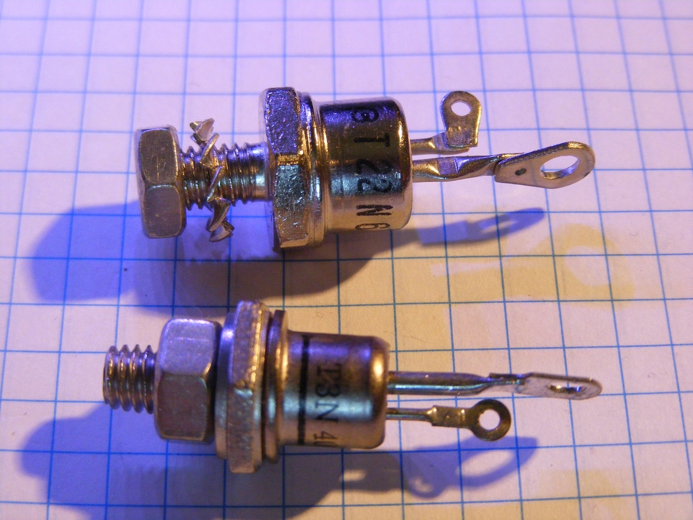

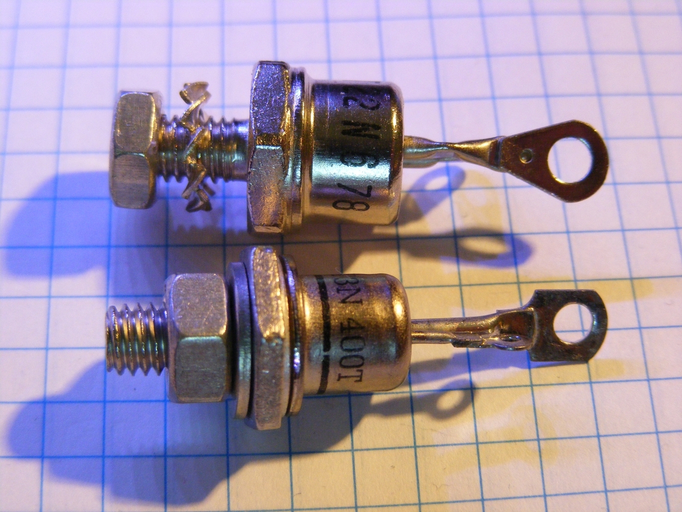

Hello
Akksi töltőt építek és keresek bele itthon tirisztort.
Van 2 féle, amiről nem találok infót a neten.
Az egyiken ez van: (Béta jel) T 22 N 6 78
A másikon: T3N 400T
Tudtok segíteni?

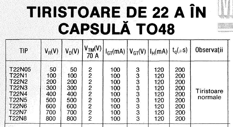

A T22N6 egy román tirisztor netről ollózott infók alapján, és elvileg 22A és 600V tud. Adatlap persze nem lelhető hozzá.
(#) mindenes válasza mindenes hozzászólására (») Márc 30, 2013 /
..Úgy látszik mégis csak található hitelesebb adat is, e szerint is egy 600V típus.

Köszi neked is és richmondnak is.

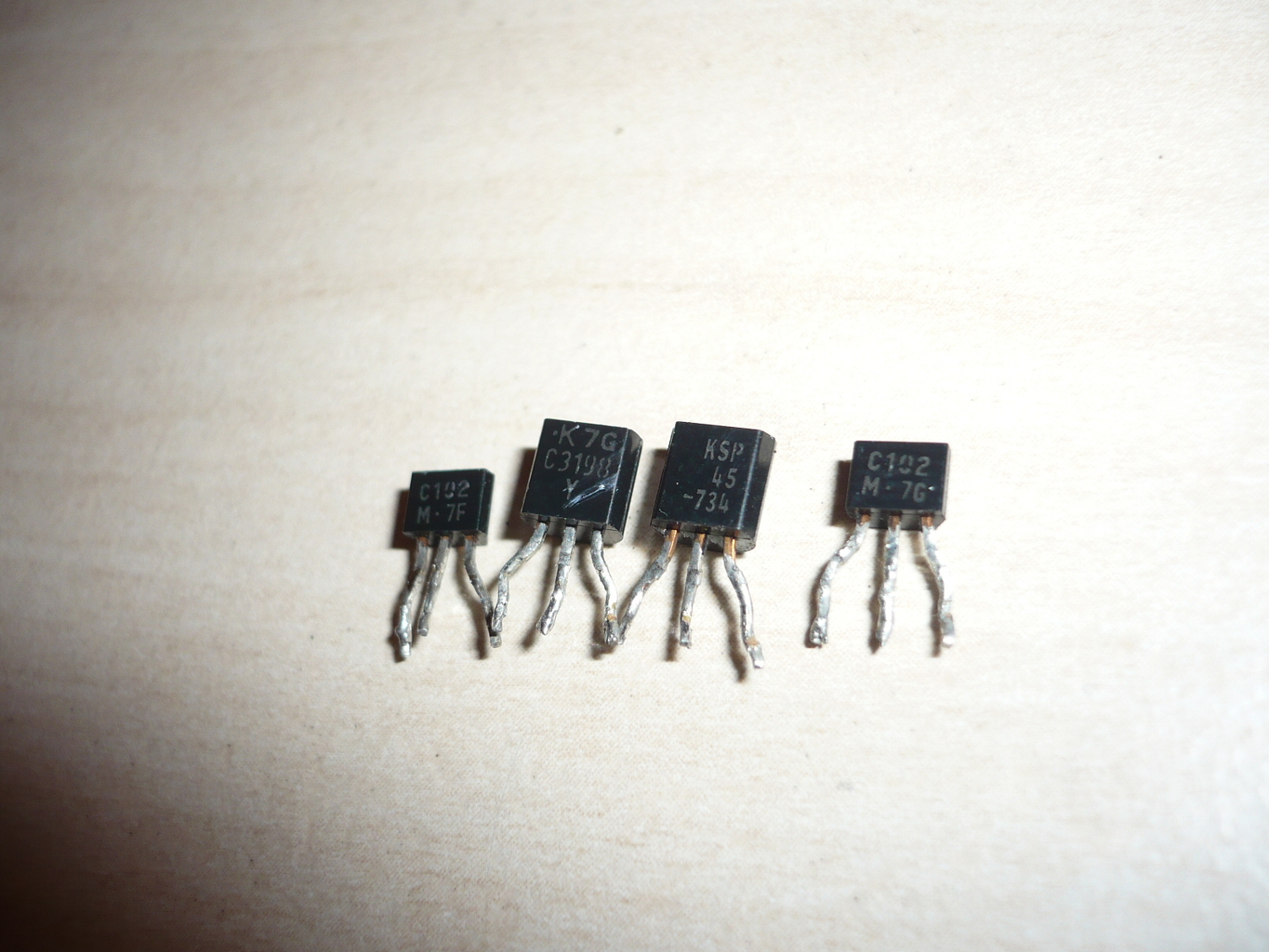

Van ez a 4Db 3lábu alkatrész csak nem tudom beazonosítani a Google nem talál semmit.
Mik ezek?

Nekem azért jönnek adatok.

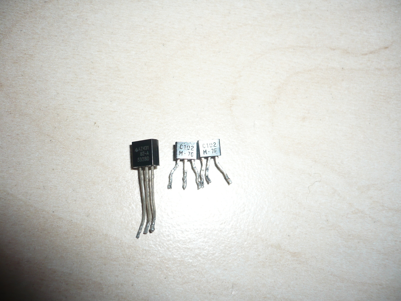

(#) golem válasza kadarist hozzászólására (») Márc 31, 2013 /
Marat ez a 3 a többit megtaláltam a neten meg a tranzisztor katalógusba.
(#) erdgab válasza golem hozzászólására (») Márc 31, 2013 /
Keresd úgy,hogy TL431 és 2sc102 aztán örül.

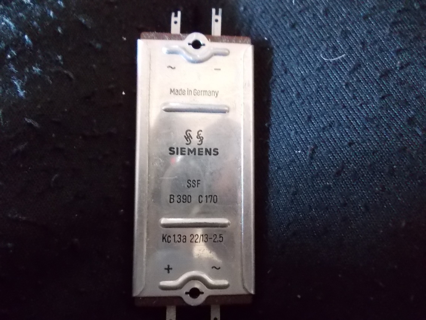

Sziasztok meg tudnátok mondani ennek az egyenirányító hídnak a paramétereit?Semmit nem találtam róluk. Két féle van.
(#) Remci válasza blasz hozzászólására (») Ápr 1, 2013 /
Szelén egyenirányítók, az első 60v 500mA, a másik 390v 170mA.Bővebben: Link
(#) blasz válasza Remci hozzászólására (») Ápr 1, 2013 /
Köszönöm akkor nem jól kerestem.Nem túl sokat bírnak,de felhasználom őket kisebb terhelésre,előfok stb.
