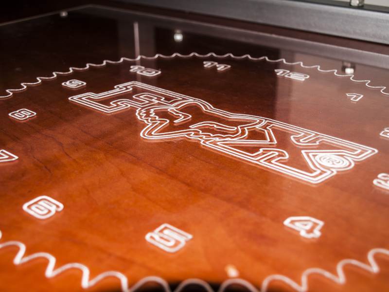

Az első főfőfő próba
Nagyon jó lett!
Gratulálok hozzá! Milyen anyag? Plexi??? |
