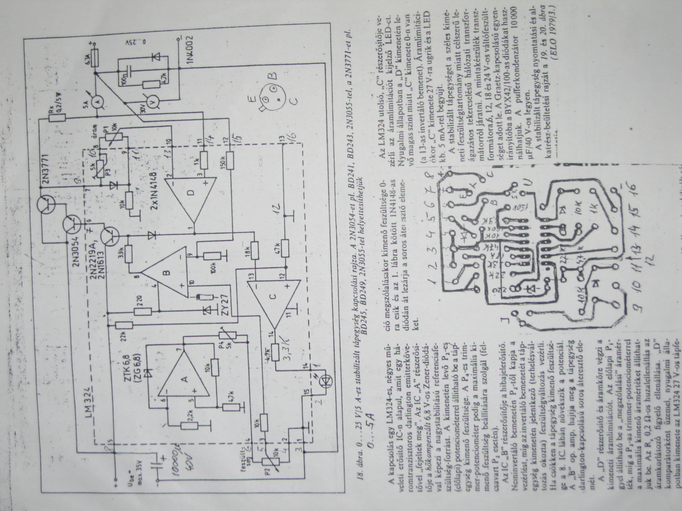

Bocsi de túl meggondolatlan volt a kérdésem. Azt tudom,hogy a táp a kimenetén beállított U.-I.-t stabilan tartja, túlterheléskor a kimenetet 0-ra szabályozza. A töltőnél más a helyzet . Az U.folyamatosan emelkedik a beállított 14,4 V-ig, az I.pedig a potenciálkülönbség csökkenése miatt folyamatosan csökken. Nekem a problémát az okozza, hogy a tápot táp-ként használva egy áramkört megtáplálok, töltő-ként viszont az akkuban van feszültség. Ha jól gondolom a kimenő biztosíték elé kell egy dióda, valamint kell egy fordított polaritás elleni védelem. De még mindig gond az áramhatárolás. Egy kisütött akku áramigénye nagyobb lehet a megengedhető (esetemben) 5A-nél, így a kimenet leszabályoz 0-ra. Tehát az akku nem kap töltést. Jól gondolom? Kíváncsi vagyok a véleményedre, természetesen ha nem fárasztalak vele.

(#) Josti47 hozzászólása Ápr 1, 2013 /
Alkotó köszi a véleményed.
Egy kicsit több információ a tápegységről:a trafó szekunder oldala több kivezetéses a disszipáció miatt. Az áramkört egy LM324 ic köré építettem és az egyik műveleti erősítője a főáramkörben lévő áramkorlátozó ellenállást figyelve és a potin beállított értéket összehasonlítva a kimenete az áteresztő darlington kapcsolású tranzisztorokat nyitásban hagyja, vagy túlterheléskor a bázis pontját lehúzza nullára. Az áteresztő tranzisztorok ekkor lezárnak.( Ez akkor még jó szolgálatot tett amikor kísérleteztem mert pl. beállítottam 100mA értékre a kimenetet és a kísérleti panelon ha csináltam egy zárlatot akkor az alkatrészek nem károsodtak.) Most úgy szeretném átalakítani, hogy a limitált áramértéket ha meghaladja a kimeneten lévő terhelés, menjen át áramkorlátba. Ezen még gondolkodnom kell. Sajnos technikai problémák miatt az áramköri rajzot nem tudom megmutatni. Kaptam ígéretet segítségre, úgy hogy nem reménytelen a dolog.
Ha valakit érdekel a rajz itt megtekinthető. A panel a valóságban jobban néz ki. A kütyü működik.

(#) Alkotó válasza Josti47 hozzászólására (») Ápr 2, 2013 /
Ennek visszahajló az áramszabályzó karakterisztikája.
Éppen ezt a kapcsolást alakította át Pioneer, amit a labortápos témában megtalálsz, v2.7.4 verziószámon.
(#) Josti47 hozzászólása Ápr 2, 2013 /
Köszöntelek Alkotó.
Megtaláltam az ajánlott terveket. Hát ez egy profi munka. Sajnos az én kb. 30 éves panelkészítő (alfasettes) technikámmal és az éles szememmel nem vállalkozhatom egy ilyen panel készítésére. Azért az áramkörrel kapcsolatban,számomra nem teljesen világos az R7/1 és R7/2 közé tett kapcsoló szerepe. Ha írnál egy keveset róla, megköszönném.
