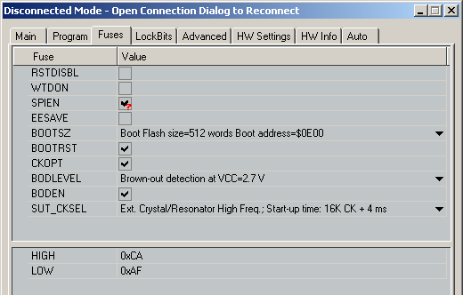

Abba keveredtem bele hogy a képen látható beállításokat hogyan tudnám AVRStudio-ba beírni. Mármint beégetni ATMEGA 8A-ba.Megköszönném ha valaki megírná.
Lemaradt:7,3728 MHz-es kvarc+ 2X22pF az órajel.
