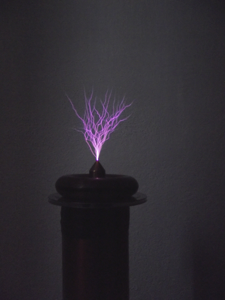

A korábban már általam megépített Skori féle 24V-os Tesla tekercsem, most új köntöst kapott, valamint ventillátort a megfelelő hűtés érdekében és nem utolsó sorban a tetőkapacitást is lecseréltem (ahogy annó tanácsolták itt a többi fórumozó).
Képek:

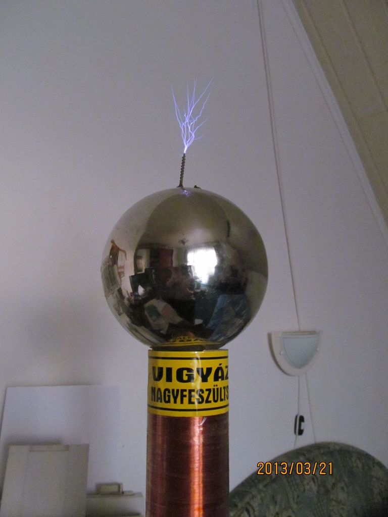

Végre elkészült a teslám. Tetőkapacitás egyenlőre maradt a gömb. Még nem találtam jobbat.
Köszönöm mindenkinek a segítséget!
(#) belganarancs válasza meszi03 hozzászólására (») Márc 21, 2013 /
Pöpec ez a gömb,honnan van?
(#) meszi03 válasza belganarancs hozzászólására (») Márc 21, 2013 /
Még tavaly vettem Győrbe a Mőbelx-be.

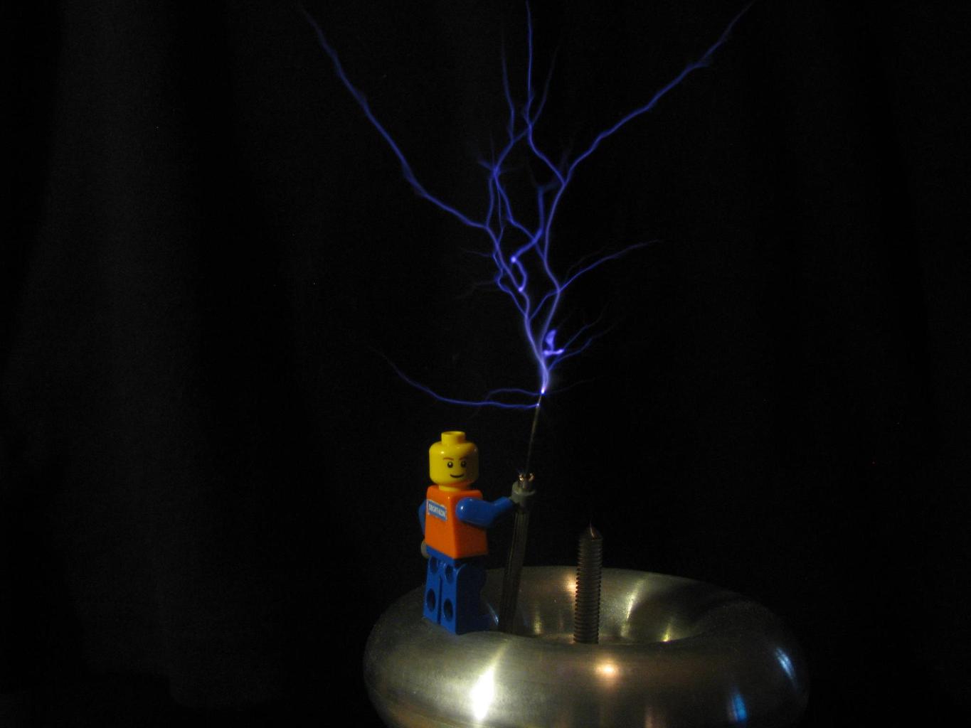

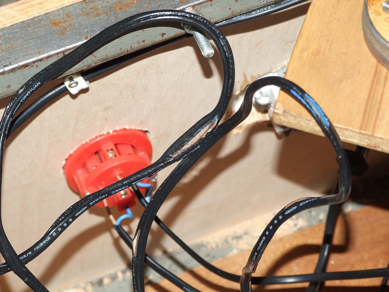

Felébredt téli álmából a 2 motos tekercs. Kapott új toroidokat, meg állványt, 110nF-os primerkondival 105cm szikra egyelőre.
A trafók hozzávezetése nem bírta az iramot, egy vezeték teljesen szétolvadt, és csinált egy kellemes zárlatot a szabályzódobozban.
(#) TheBartucz válasza Collector hozzászólására (») Márc 31, 2013 /
Ugyan ebből a szabályzó dobozból ment a 4 mot is? 0,75 ös vezeték 20-25A-re biztosítva előfordulhat ilyen A DRSSTC-s projected nem haladt?
(#) Collector válasza TheBartucz hozzászólására (») Márc 31, 2013 /
Erről a dobozról sok más is ment, a tesláknál sosem volt probléma a vezetékkel, egyébként ugyan ilyen vezetéket máshol is használok, pl. a toroid előtt, a képen a toroid utáni vezeték van, de a toroid előtti az nem melegszik. Lehet nagy a meddőáram.

Közben rájöttem, hogy jobban szeretem a 2 trafós tekercset, mint a 4-est, sokkal kompaktabb, és még ezen az 1 méteren is feljebb lehet tornászni, a wintesla azt mondta, hogy 300nF-os primer kondi kéne, ami azért egy kissé sok, de lehet megpróbálom egyszer. Na meg pont az eszterga és a hegesztő miatt nem szeretem a 4 trafósat, gyakorlatilag nem tudom olyan helyre tenni őket a pincében, ahol ne érné el őket a szikra.

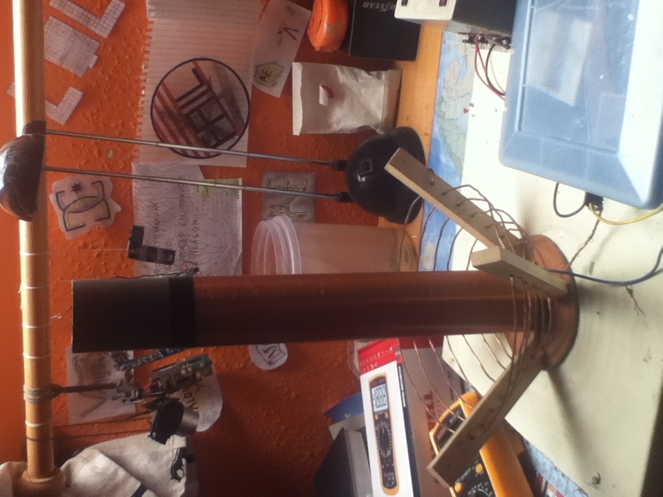

Végre valahára elindult a Skory-féle 24V-os mini teslám. Több mint egy éve épül... Köszönet mindenkinek a segítségért. Sajnos egyenlőre nincs fotó gépem (pedig ezzel eldicsekednék ).
Azt szeretném kérdezni, hogy a szekunderhez méretezett rezgőkör kondi és induktivitás méretét hogyan tudnám meghatározni? Valamint azt, hogy hogyan lehetne audio jellel vezérelni a szerkezetet?

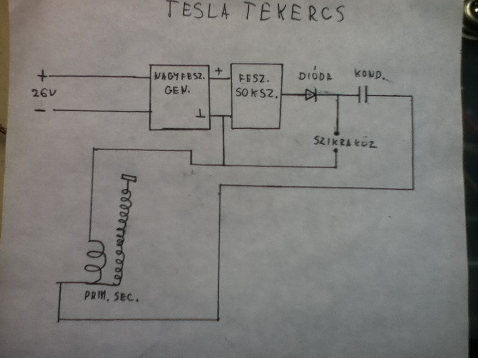

Építettem egy Tesla tekercset és (szerintem) a kondenzátorral kéne valamit csinálni csak azt nem tudom hogy mit....az a gond hogy a tekercs csak kb5 mp- ként ad szikrát...a szikra kb 5 cm es.... A csattogó hang megvan csak az is nagy időközönként.....videó és kép nemsokára lesz
(#) Collector válasza adat hozzászólására (») Máj 17, 2013 /
A 0373-as képen, az lenne a rezonáns kondi? Az egész felépítéssel gond van, a szekunder a primeren keresztül van leföldelve a sokszorozóhoz? Ezt az egészet szedd szét, és rakd össze normál, klasszikus felépítéssel. A diódának a szerepét sem értem.
A hozzászólás módosítva: Máj 17, 2013
(#) adat válasza Collector hozzászólására (») Máj 17, 2013 /
Sajnálom...Bocs... rossz a rajz :/ itt a jó
És az eredeti terv:
