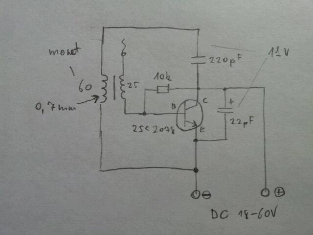

Szeretnék építeni egy mini tesla tekercset, de igazából nem a hétköznapi értelemben vett tesla tekercs, hanem egy zseb-EMP lenne. A kapcsolás alapján szerintem illik ebbe a topikba. Néztem néhány videót egy működő verzióról és lerajzoltam a kapcsolást az alapján, amit mutatott a készítő, ezt mellékeltem is.
Ez itt a videó.
Ezzel a kapcsolással lenne a problémám, hogy a tranzisztort nem nagyon lehet megtalálni itthoni kínálatban, hasonlót tudtok ajánlani? (Egyáltalán ránézésre működik a kapcsolás?)
Valamint minden további jó tanácsot is szívesen fogadok!
Nem vagyok nagyon gyakorlott építő, de ez nem tűnt túl veszélyesnek/bonyolultnak, így gondoltam belevágok.
(#) fordkapcs válasza paganmantis hozzászólására (») Jún 11, 2013 /
„....Egyáltalán ránézésre működik a kapcsolás?”
Nem.
(#) paganmantis válasza fordkapcs hozzászólására (») Jún 11, 2013 /
Bővebben ki tudod fejteni, hogy miért nem?
A videóban szemmel láthatóan működik, és szerintem jól írtam le a kapcsolást, max a két tekercs nincs jól jelölve, mert a kisebb menetszámúra van rátekerve a 60 menetes.
(#) _BiG_ válasza paganmantis hozzászólására (») Jún 11, 2013 /
A tranzisztor bázisára menő tekercs másik fele hova van kötve? A rajzon sehova - hiba. A tranzisztornak nincs munkaellenállása - hiba. Ez a rajz így rossz.
(#) paganmantis válasza _BiG_ hozzászólására (») Jún 11, 2013 /
Köszönöm, ezzel már többre megyek!
Mindazonáltal a videóban is szabadon lóg a tekercs másik fele, szerintem ez felel meg a tesla tekercs szekunderének, mivel annak sincs "kötve" sehova, hanem az megy a tóruszra. Csak ez esetben nem az a cél, hogy koronakisülések legyenek, hanem a nagy fluxusváltozás.
A tranzisztor munkaellenállása én sem tudom, hogy miért hiányzik, de ezt lehet megmagyarázza a nagy hűtőborda.
(#) ZLED válasza paganmantis hozzászólására (») Jún 11, 2013 / 1
Érdekes kapcsolás, a tranyó bázisára kötött tekercs végét nem kell bekötni, az a szekunder. A tápellátás az érdekes, de mi van ha az elem nagy belső ellenállását használja ki, tápról nem működne. De szerintem egy próbát megér, nincs benne sok alkatrész. max nem megy
(#) fordkapcs válasza ZLED hozzászólására (») Jún 12, 2013 /
Így van, rakja csak össze, max. majd rájön, hogy tényleg nem megy. Van aki a saját kárán szeret tanulni, ilyenkor nincs mit tenni.
(#) _BiG_ válasza paganmantis hozzászólására (») Jún 12, 2013 /
De mi biztosítja azt, hogy a rezgés kialakuljon? A bázisellenállás kinyitja a tranzisztort, eddig oké. De mitől zárna le, vagy legalábbis mitől csökkenne a bázisáram, pláne periodikusan?
Olyannak tűnik az áramkör, mint egy fura blocking oszcillátor, de abban az egyik tekercs egyenáramúlag a tranzisztor kollektorkörében van és a táp melegpontjára csatlakozik, ebben meg csak váltóáramúlag csatlakozik hozzá és ráadásul a táp hidegpontjára.
A nagyfeszültségű tekercs meg a bázisra megy... Pont oda, amely nagyfeszültséget nem visel el, hiszen az emitter-bázis dióda záróirányúlag csak pár Voltot bír ki...
Hm, visszacsatolást okozhat a táp belső ellenállása, de ez többnyire több fokozat között szokott káros - pl. erősítőkben, de jelen esetben esetleg szükséges - visszacsatolást okozni.
Építsd meg és nézd meg, ennél jobb ötletem nincs. Aztán mesélj
A hozzászólás módosítva: Jún 12, 2013
(#) _BiG_ válasza fordkapcs hozzászólására (») Jún 12, 2013 /
Azért az is fontos, hogy haszontalan tapasztalat nincs, legfeljebb lesz még egy kis füst a légkörben
(#) Collector válasza paganmantis hozzászólására (») Jún 12, 2013 / 2
Ez egy Colpitts oszcillátor (kapacitív hárompont).
Szerintem működne, de tekintve, hogy a szekunder oldal lefelé transzformál, igazából ez azon kívül hogy jó magas frekvencián oszcillál, semmit nem csinálna. Ez csak egy nyers oszcillátor típus.

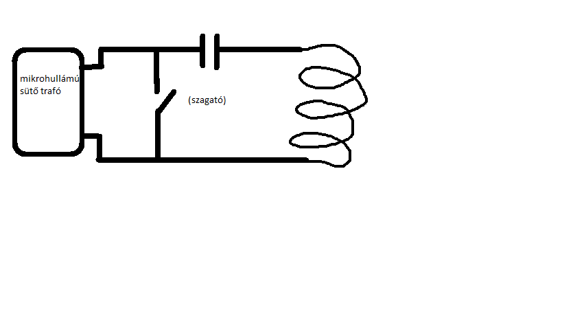

(#) davix95 hozzászólása Aug 27, 2013 /
Sziasztok építettem egy tesla tekercset de nem akar szikrázni
paint be lerajzoltam a kapcsolást
próbáltam mindenhogy de semmi a szekunder 700 menet a primer meg 8 menet a kondenzátor én készítettem és 20nF-os a szaggató meg g tárcsa amin csavarok vannak és egy motor hajt.
Ha valak tudna segíteni, hogy mi lehet a baj azt megköszönném.
