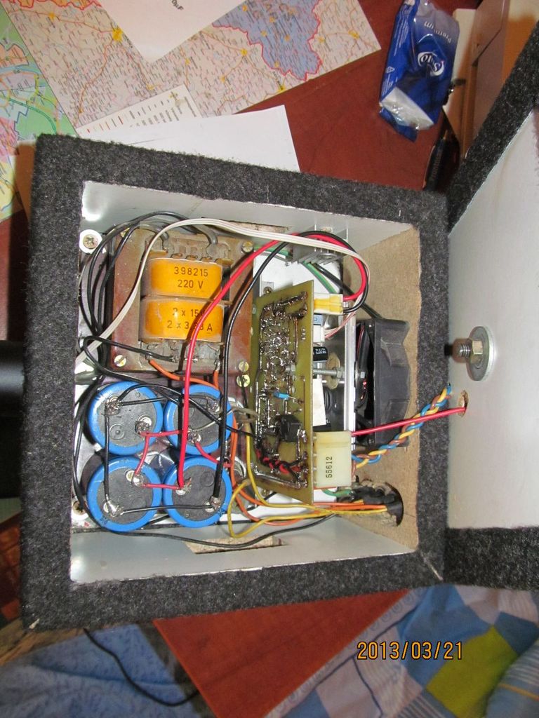

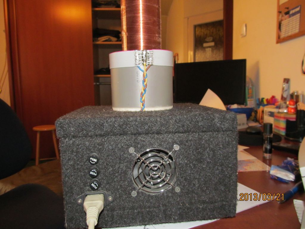

A korábban már általam megépített Skori féle 24V-os Tesla tekercsem, most új köntöst kapott, valamint ventillátort a megfelelő hűtés érdekében és nem utolsó sorban a tetőkapacitást is lecseréltem (ahogy annó tanácsolták itt a többi fórumozó). Képek: A hozzászólás módosítva: Márc 21, 2013

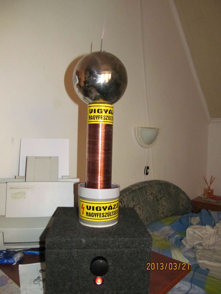

Végre elkészült a teslám. Tetőkapacitás egyenlőre maradt a gömb. Még nem találtam jobbat. Köszönöm mindenkinek a segítséget! ![]()
Pöpec ez a gömb,honnan van? ![]()
Még tavaly vettem Győrbe a Mőbelx-be. ![]()

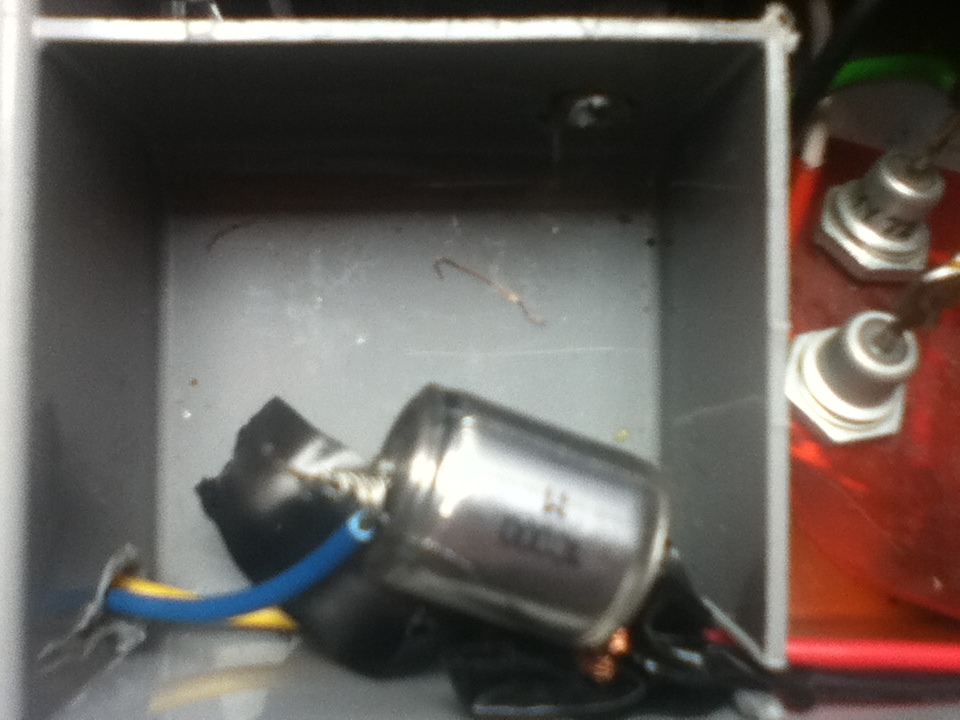

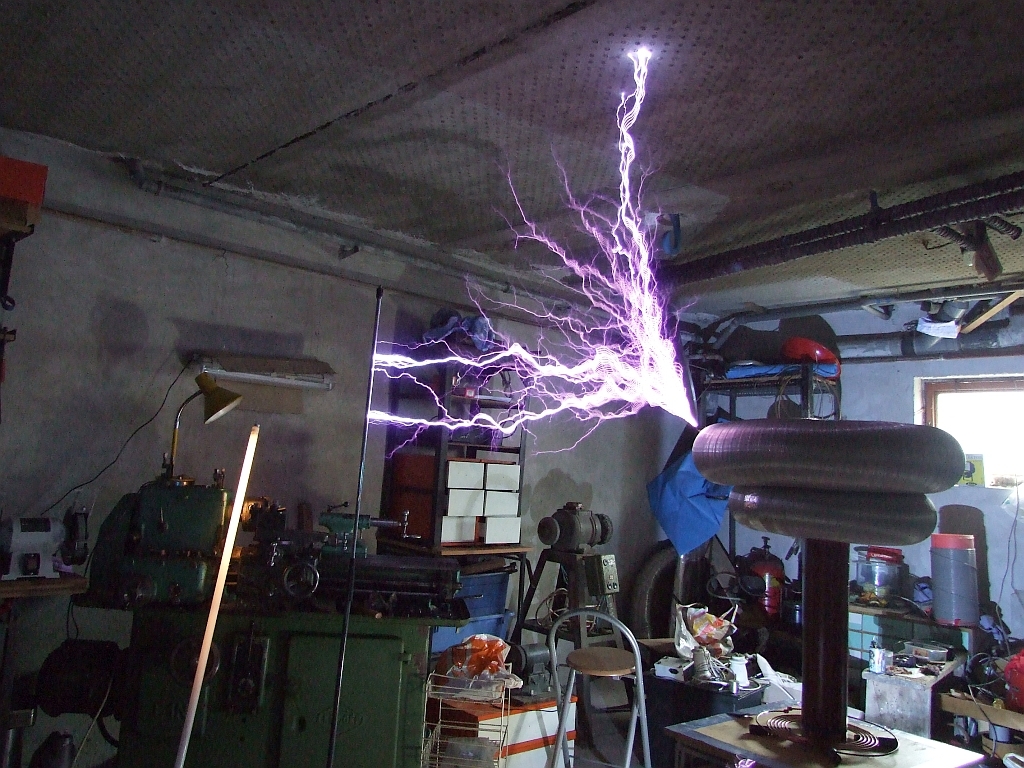

Felébredt téli álmából a 2 motos tekercs. Kapott új toroidokat, meg állványt, 110nF-os primerkondival 105cm szikra egyelőre.
A trafók hozzávezetése nem bírta az iramot, egy vezeték teljesen szétolvadt, és csinált egy kellemes zárlatot a szabályzódobozban.
Ugyan ebből a szabályzó dobozból ment a 4 mot is? 0,75 ös vezeték 20-25A-re biztosítva előfordulhat ilyen
Erről a dobozról sok más is ment, a tesláknál sosem volt probléma a vezetékkel, egyébként ugyan ilyen vezetéket máshol is használok, pl. a toroid előtt, a képen a toroid utáni vezeték van, de a toroid előtti az nem melegszik. Lehet nagy a meddőáram.
A drsstc kész, de a leghosszabb ami most következne, az az egész beüzemelése, és kimérése, ez hetekig eltartana, igazából a vcs-be, az ocd-be, és a gate meghajtóba kéne megfelelő vasat találni. Nameg most nincs pénzem hogy vegyem tizesével az IGBT-ket.
A háttérben az egy működőképes esztergapad? ![]() Zoli
E1N eszterga.
Közben rájöttem, hogy jobban szeretem a 2 trafós tekercset, mint a 4-est, sokkal kompaktabb, és még ezen az 1 méteren is feljebb lehet tornászni, a wintesla azt mondta, hogy 300nF-os primer kondi kéne, ami azért egy kissé sok, de lehet megpróbálom egyszer. Na meg pont az eszterga és a hegesztő miatt nem szeretem a 4 trafósat, gyakorlatilag nem tudom olyan helyre tenni őket a pincében, ahol ne érné el őket a szikra. Bővebben: Link

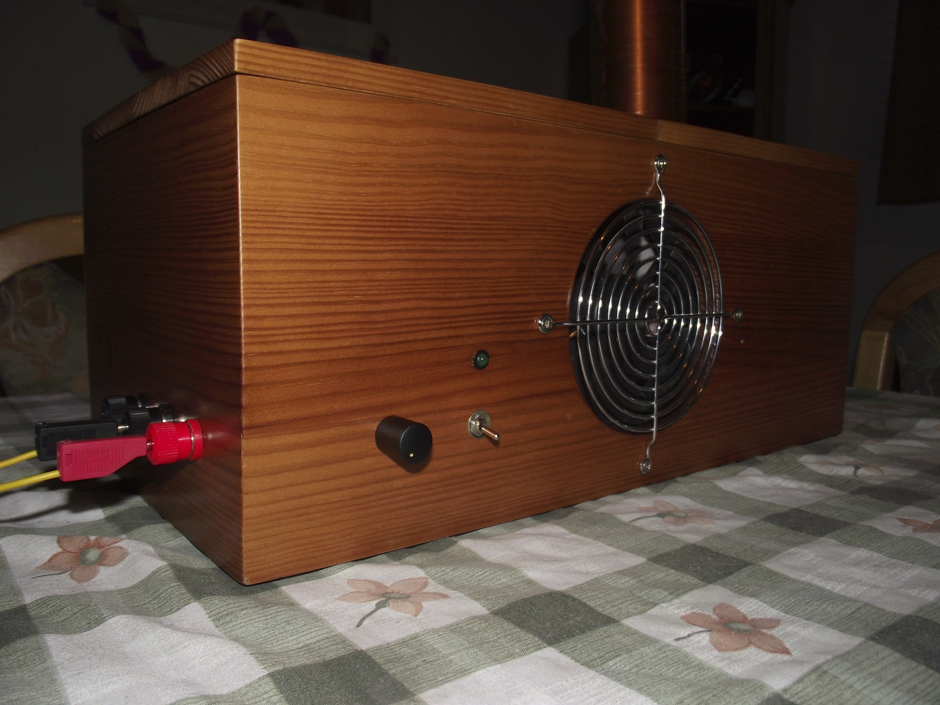

Végre valahára elindult a Skory-féle 24V-os mini teslám. Több mint egy éve épül... ![]() ![]() Azt szeretném kérdezni, hogy a szekunderhez méretezett rezgőkör kondi és induktivitás méretét hogyan tudnám meghatározni? Valamint azt, hogy hogyan lehetne audio jellel vezérelni a szerkezetet?
