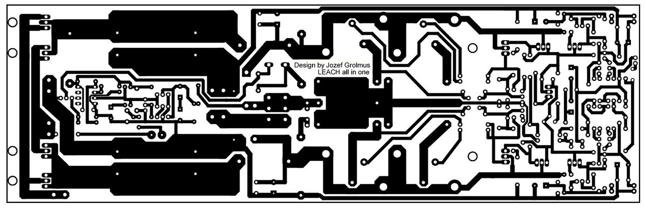

Tudnátok nekem ajálani olyan tranzisztoros erősítőt ami +-60V-ról megy és van hozzá nyákterv? A PA300 nem érdekel mert túl nagy a nyákja. Egy erősítő átépités lenne a célom és a tápfesz adott csak a hely szűk egy picit.
Hát ez nem olyan egyszerű mint hinnéd, arra 2x60V-ra nem olyan sok panelt terveztek, lehet hogy érdemes lenne áttekerni egy kicsit nagyobbra, de linkelek egy 275W-os végfok rajzot illetve nyákot, azt hiszem olyan 2x65V-ról megy de szerintem 2x60V-ról is tökéletesen működni fog.
A hozzászólás módosítva: Ápr 26, 2013
Ilyesmire gondoltam. Igaz ez csak +-55-ről megy, de megoldható lenne 60-ról is nem? Csak az a baj, hogy ehhez nincsen semmi rajz. Áttekerni nemtudom a trafót mert ez egy gyári technics trafó.

Jelenleg 90x125mm. A hozzászólás módosítva: Ápr 26, 2013
Hmm... Azthiszem holnap megmérem mennyi helyem van.

Szia, keresd meg az enyémet, az csak 6cm széles, és PA300-as verhetetlen mind hang minőségben, és meg bízhatóságban. Viszonylag kevés alkatrészből áll ezért olcsón kivitelezhető. Vagy itt van egy kicsit felturbózva
