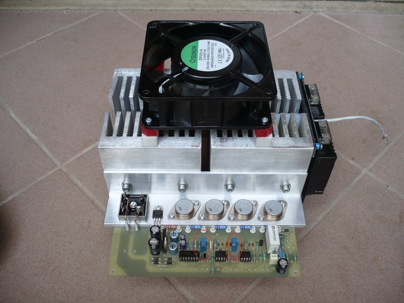

Egyszer már lecsesztél a piszkálás miatt, de aTO3-as tranyók furatait eltoltad, a "hidalás" vagy párhuzamos üzem kapcsoló meg alap egy labortápon szerintem.
Miért tolta el? Én nem látok hibát.

Szerintem nincs azzal semmi baj. Inkább arra tippelnék, nem vetted észre, hogy itt nem egy "L" profil van, hanem táponként 2db, amik össze vannak fordítva, és így egy "T" szerű alakot képeznek.
Ja, vigyázz, kettő L idom így, kettő amúgy van forgatva, kicsit zavaró, de jól van az kifúrva.

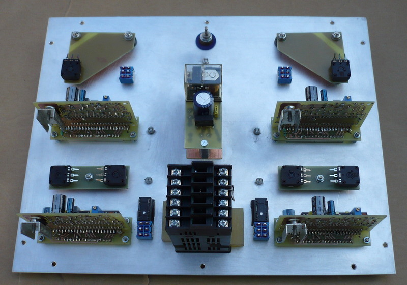

Hi Én is most rakom össze fele ezt a kapcsolást, és látom hogy az első képeken csak ellenállás van rajta a kész nyákon pedig már potik. Hova raktad őket azaz mi helyére.
Én az R4 és az R5 helyére gondolkodom hogy lekéne cserélni potira az elleállást. Már ha egy kapcsolásról beszélünk
Az üres panelt nézd meg a hűtőlemezek nélkül, az összeépítésnél már nem látszik, jótékonyan takarva van.
Hogy mi van takarva és hol? Mutass rá!

Az R4 és az R16 értelem szerűen nem ellenállás hanem helipot trimer , ami 50k -lett /ilyen volt ez van / de szerintem ez ide tökéletes . Tegnap délután már ki is probáltam a tápot igaz csak az egyik oldalt de szépen működik , lehet dobozolni ...

Amennyiben erre a képre gondoltál akkor nyugodtan kötözködj csak , inkább kérdeznél mit sem csak mondod a magadét ! Na de ha már ez neked elfúrás akkor elárulom ezt a két nyákot évekkel ezelőtt kaptam és itt jön az és megint kaptam hozzá két L idomot egy másik helyről és az L idomon már megvoltak a furatok amiket én egyszerűen áthelyeztem a nyákokra na itt jön ez a félelmetes elfúrás ! Most viszont a te szavaiddal élve , jótékonyan eltakartam és pont te végetted hogy bele tudjál kötni! A hozzászólás módosítva: Máj 2, 2013
Idézet: „kettő amúgy van forgatva, kicsit zavaró,” Miért is zavaró ez mmm hisz elmondtam neked pont miért ez a megoldás!

Van egy kép, amin rajta a 4 L idom. Mivel összeszereléskor ezek ellentétes oldallal vannak összeforgatva, ezért a furatok az egy-egy pár idom esetében egymás tükörképei a furatok, de ha valaki csak laikusként ránéz, azt hiheti, mind egy irányban vannak fúrva és valóban úgy tűnik, mintha el lenne fúrva néhány lyuk. Majd megmutatom mire gondolok... Ezért hívtam fel a kolléga figyelmét, hogy megzavarhatja a kép értelmezését.
Én is megépítettem ezt a labortápot, nálam működik. Az R18 értékét ha csökkented 56K-ról pl 39K-ra akkor kb 5A-nek kellene lenni az áramkorlátnak. Én egy 100K trimmert raktam az R18 helyére, ezzel állítottam be az áramkorlát felső határát. Igaz kicsit a nyákot újra terveztem, ha érdekel felteszem neked ide.

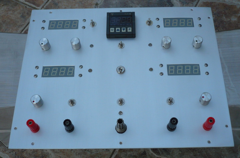

Délután kicsit faragtam és nagy vonalakban ilyesmi lesz az előlap kinézete , a műszerek felfogatása nálad megetetszett és ezért én is így fogattam fel .
A feliratozáson még vacilálok mit és hogyan ? A hozzászólás módosítva: Máj 3, 2013
Pofás lesz/lett!
A feliratot már beszéltük, hogy annak aki használja, minek is Tán a legegyszerűbb a vasalás, ekkor megmarad az alu szép színe/felülete (már akinek tetszik) Vagy nyomtatni, aztán laminálni és azt felragasztani. Van egy harmadik variáció is, lézerrel gravírozni, de ehhez már nem megfelelő a műszakbeosztásom Illetve van egy negyedik, de ez is macerás, ha van autocad vázlat, akkor ki tudom bármiből vágatni ami fém. A hozzászólás módosítva: Máj 3, 2013

Kicsi haladás megint , lassan - lassan halad a táp , ez lesz a várható belső elrendezés , az asszony azt mondja akkora lesz hogy rá sem fér az asztalra .
Igen sajnos az óriás M magos trafó tekintélyesen növeli a mérteteket , egy toroiddal kisebb befoglaló mértetek lettek volna , na de ezt a trafót tudtam szerezni így némi megalkuvás árán ez lesz.
