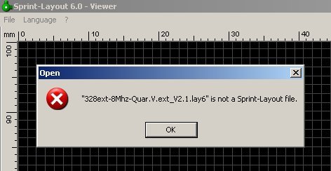

(#) soskajoska hozzászólása Jún 1, 2013 /
Enyhén szólva is zöld vagyok AVR témában, azonban nagyon tetszik az alkatrészvizsgáló és szeretném megépíteni. Különösen tomipap megoldása Bővebben: Link tetszik.
A kérdéseim:
Ezzel:Bővebben: Link fel tudom-e programozni?
És milyen program kell a beégetéshez? (eddig PIC-el foglalkoztam, oda megvannak a szükséges dolgaim, de ez mint írtam ismeretlen terület)
tomipap ne vedd zaklatásnak, de esetleg nem raknád fel pdf-ben a nyáktervet, beültetést, forr. maszkot, stb? Az ABACOM oldaláról letöltött "Sprint-Layout-Viewer" ugyanis azt mondja a felrakott NYÁK rajzra, hogy nem Sprint Layout file!

(#) soskajoska válasza Bubuka57 hozzászólására (») Jún 2, 2013 /
Szia! Mint írtam, nekem ez a progi mondja hogy nem Sprint Layout file! Ezért is kértem segítséget.
(#) tomipap válasza soskajoska hozzászólására (») Jún 2, 2013 /
Akkor toltsd le ismet vagy nevezed at ugy a filet, hogy ne legyen benne semmi irasjel, ekezet esatobbi. En reggel kiprobaltam es minden ok volt. Azert itt is csatoltam, nezd meg igy.
pcb.lay6
(#) soskajoska válasza tomipap hozzászólására (») Jún 2, 2013 /
Szuper! Tényleg az írásjelekkel lehetett baja.
Azt tapasztaltam, hogy a SprintLayout file elnevezesben kicsit kenyes arra, hogy mikor melyik kodlappal vagy lokalizacios beallitasokkal nevezem el a filet. En peldaul nem tudom megnyitni a magyar ekezetes betuket tartalmazo file-okat. Erzekeny a lelkem.
