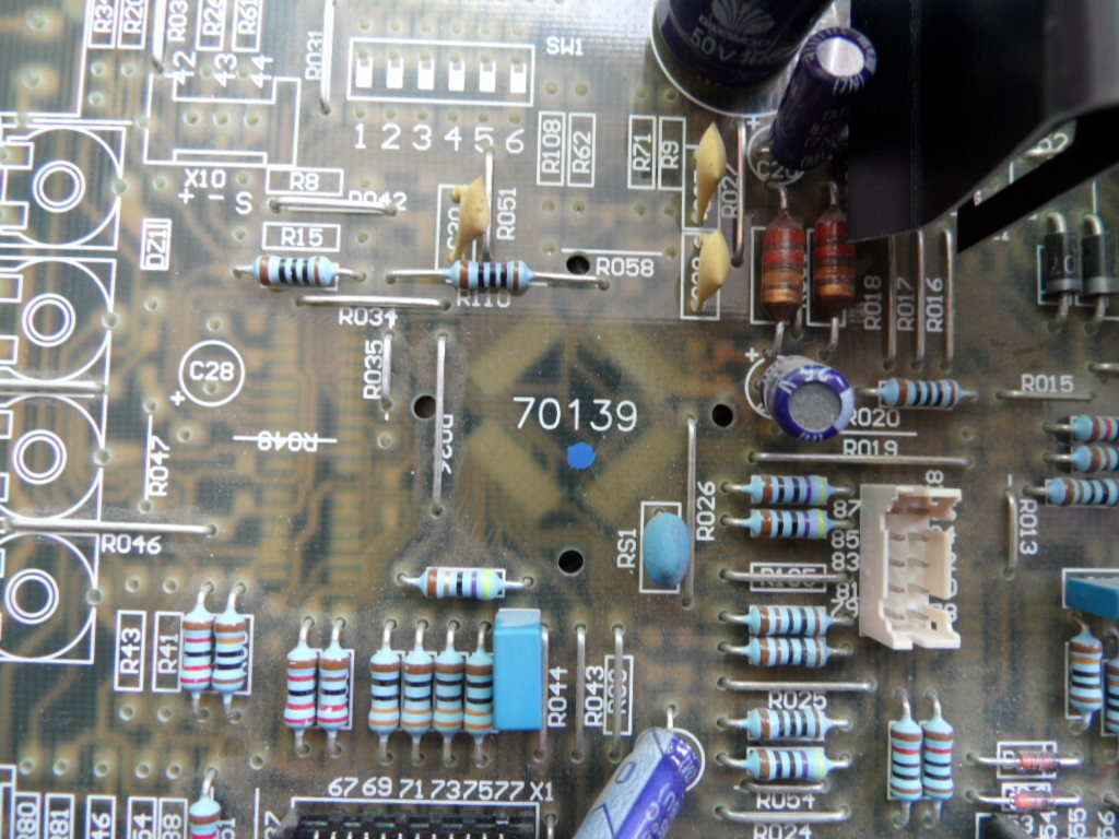

sziasztok segítséget szeretnék kérni. van egy Ariston tx23MI kombi cirkom. A következő a probléma meg nyitjuk a melegvizet beindul a kazán pár másodperc múlva elkezd lobogni a láng közben folyamatosan megy a szikráztató. kis idő mulva leál a kazán és kigyulad a piros hibajelzés.reteselés után újra lehet indítani de úgyan az történik.a fűtésnél úgyan úgy.
a láng őr folytonosság lett elenőrizve.az jó a cirkó kéményes.
(#) toro válasza luigi4 hozzászólására (») Máj 2, 2013 /
1. Próbáld meg fordítva bedugni a villásdugót a konnektorban.
2. Az 5-ös képen lévő elektródák közül a bal szélső az ionikus (lángőr) elektróda.
A 3-4-es képen lévő siliconnal szigetelt sarukat szét lehet húzni és mikróamper mérővel mérni lehet(ne) az ionáramot. Ez a láng intenzitástól függően 2-20 mikróamper lehet.
Ha ez a kettő sem vezet eredményre - panelhibád van.
