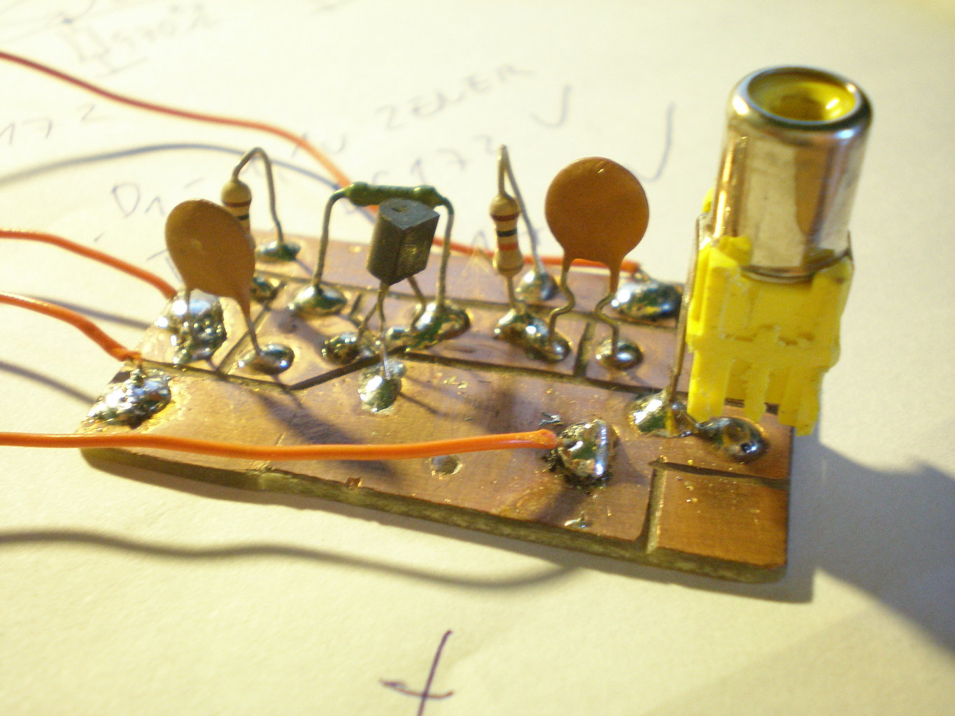

Sziasztok, belekeztem egy gyakorló vevő építésébe a 80 méteres sávra. HA8LKM által tervezett kis vevőkészüléket kezdtem el megépíteni, már majdnem készen is van de a VFO-nál elakadtam.Fetem nem volt itthon, üzlet pedig nincs a közelben. Tranzisztort viszont találtam, de nem tudom, hogy a tekercset hogyan kell bekötni a VFO-ba.A forgó kondenzátor ha jól gondolom, a Cx kondenzátor lenne?Utolsó kérdésem pedig az lenne, hogy nem BC547 típusú tranzisztort használnék, hanem BC172A típusút, jó ez helyette?
A segítséget előre is köszönöm. rádió

Igen a BC172 teljesen megfelel a VFO-hoz és az elválasztó fokozatba is. Majd skiccelek az-az kézzel rajzolok egy áttekinthetőbb rajzot erről a kis VFO-ról. Örülök, hogy te is pákát ragadtál és egy ilyen kis rádiót építesz. Közben elő kerestem azt a régi naptárat amibe ezeket firkáltam. de meg is van építve és szépen megy a VFO. Üdv. Gábor
Nagyon szépen köszönöm.Akkor a héten be tudom fejezni a rádiót. Már várom, mert soha sem hallottam még élőben rádióamatőr adást. Holnap teszek fel képet az eddig elkészült rádiómodulokról. A sávszűrőről már most is tudok.
Azt szeretném még kérdezni, hogy mivel nincs itthon zener diódám azt kihagyom és helytte a VFO-t 7809-essel látom el az akkor is jó lesz? Előre is köszönöm. A hozzászólás módosítva: Júl 1, 2013
Gratulálok, szépen megépítetted a bemeneti sávszűrőt. Igen a STAB. IC is kiváló csak akkor a 180 Ohmos ellenállás nem kell, és a 7809 bemenete és a középső test közé egy kerámia tárcsa 100nF hidegítő kondenzátort , ugyanígy a kimenete és a középső kivezetés közé is egy 100nF os hidegítő kondenzátort tegyél a gerjedése elkerülése végett.! Az oszcillátor működését ellenőrizheted egy rövidhullámot vevő rádió készülékkel vagy egy kis indikátorral amit majd lerajzolok. Addig is jó szerelgetést! Gábor
Köszönöm a biztatást sajnos RH rádióm nincs olyan ami a 80 méteren is használható lenne , ez amit építek lesz az első. Marad az indikátor a beállításra.
Még régebben befejeztem a keverőegységet is, nekem nem volt itthon litze huzalom, rendes CuZ huzalt használtam. Elkészült még egy 1 tranzisztoros előerősítő is, nem azt építettem meg ami az oldalon van hanem egy másikat. Végerősítő egyenlőleg nem lesz a dobozban, külső végerősítőt lehet majd hozzá kapcsolni.
Csak annyit tennék hozzá, hogy meglehet a ferritgyűrűk nem lesznek jók. A 80 m az 3,5 MHz ugyebár, ezek a gyűrűk pedig gondolom kapcsoló üzemű tápokból származnak, ahol csak pár száz kHz az üzemi frekvencia. Ilyenformán az ezekből épített rezgőkörök jósága nemigen lesz elfogadható.
A VFO rezgőkör tekercsének pedig mindegy melyik vége melyik, nem azzal valósul meg a visszacsatolás, hanem a bázis - emitter közötti két sorbakapcsolt kondival.
A ferritgyűrűk kompakt fénycsőből származnak. Ha jól tudom az eredetiben is ezek voltak használva.
