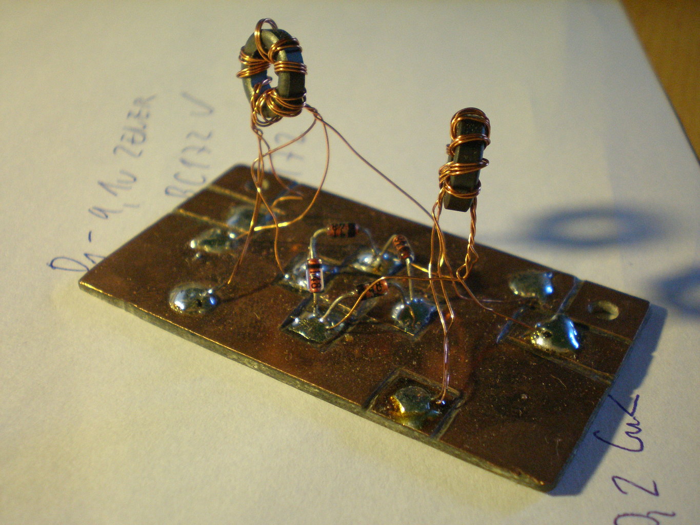

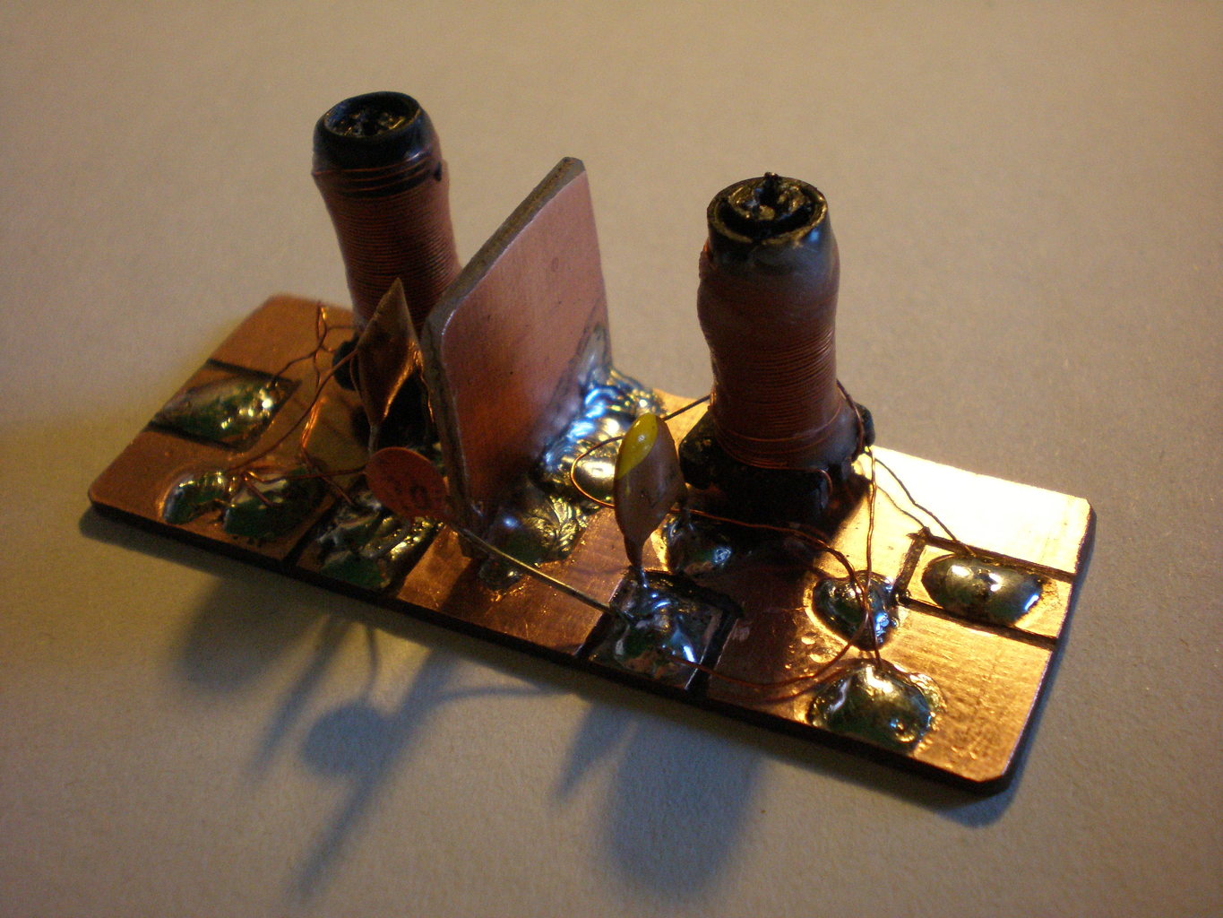

(#) elektroncso hozzászólása Jún 30, 2013 /
Sziasztok, belekeztem egy gyakorló vevő építésébe a 80 méteres sávra. HA8LKM által tervezett kis vevőkészüléket kezdtem el megépíteni, már majdnem készen is van de a VFO-nál elakadtam.Fetem nem volt itthon, üzlet pedig nincs a közelben. Tranzisztort viszont találtam, de nem tudom, hogy a tekercset hogyan kell bekötni a VFO-ba.A forgó kondenzátor ha jól gondolom, a Cx kondenzátor lenne?Utolsó kérdésem pedig az lenne, hogy nem BC547 típusú tranzisztort használnék, hanem BC172A típusút, jó ez helyette?
A segítséget előre is köszönöm.

(#) Antennaman válasza elektroncso hozzászólására (») Júl 1, 2013 / 1
Gratulálok, szépen megépítetted a bemeneti sávszűrőt.
Igen a STAB. IC is kiváló csak akkor a 180 Ohmos ellenállás nem kell, és a 7809 bemenete és a középső test közé egy kerámia tárcsa 100nF hidegítő kondenzátort , ugyanígy a kimenete és a középső kivezetés közé is egy 100nF os hidegítő kondenzátort tegyél a gerjedése elkerülése végett.!
Az oszcillátor működését ellenőrizheted egy rövidhullámot vevő rádió készülékkel vagy egy kis indikátorral amit majd lerajzolok.
Addig is jó szerelgetést!
Gábor

Még régebben befejeztem a keverőegységet is, nekem nem volt itthon litze huzalom, rendes CuZ huzalt használtam.
Elkészült még egy 1 tranzisztoros előerősítő is, nem azt építettem meg ami az oldalon van hanem egy másikat.

(#) pucuka válasza elektroncso hozzászólására (») Júl 1, 2013 /
Csak annyit tennék hozzá, hogy meglehet a ferritgyűrűk nem lesznek jók. A 80 m az 3,5 MHz ugyebár, ezek a gyűrűk pedig gondolom kapcsoló üzemű tápokból származnak, ahol csak pár száz kHz az üzemi frekvencia. Ilyenformán az ezekből épített rezgőkörök jósága nemigen lesz elfogadható.
A VFO rezgőkör tekercsének pedig mindegy melyik vége melyik, nem azzal valósul meg a visszacsatolás, hanem a bázis - emitter közötti két sorbakapcsolt kondival.
(#) elektroncso válasza pucuka hozzászólására (») Júl 1, 2013 /
A ferritgyűrűk kompakt fénycsőből származnak. Ha jól tudom az eredetiben is ezek voltak használva.
