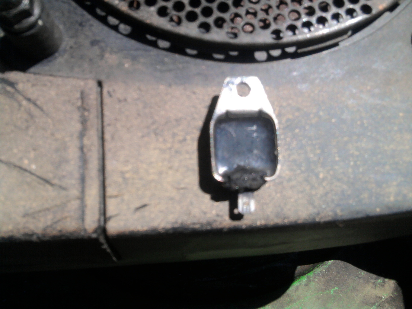

Az egyik fűnyírómon küzdök gyújtás hibával (Wiking).Már szórakozott egy ideje,de most már hidegen sem ad szikrát.Nem a gyújtótekercs a hibás,hanem található a blokk oldalán egy lapos négyzet alakú alkatrész ami a megfelelő időben ad testet a tekercsnek,illetve kellene adnia,de ez nem csinál semmit.Ha kézzel adogatom a testet indítózás közben,akkor szépen van szikra,tehát biztos,hogy ez a hibás alkatrész.Amúgy nem értem honnan tudja mikor jött el az idő,mert csak egy szál vezetékkel van összekötve a tekercsel,és csak kívülről a testre van rögzítve. Helyettesíthető ez valami elektronikával? Tehát a kérdés az,hogy megépíthető ez a cucc valahogy? http://www.kerteszgepek.hu/31017-egyeb-motoralkatreszek/437249-gyuj...lakito Üdv:László
Nézd meg máshol is. Google: "megszakító helyettesítő"
Egy link: itt csak 2.000.- Meg kell venni, ennyiért nem érdemes molyolni... http://www.aholdkft.hu/index.php?kat=90#
Valóban ennyiért nem érdemes már farigcsálni.
Ez még fele annyi sincs mint amit én találtam. Köszönöm szépen!

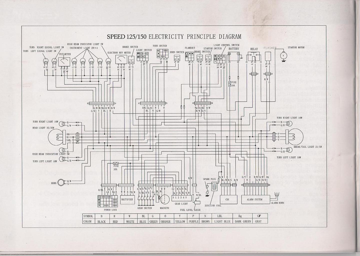

Van egy Keeway Speed 150-es motor ami a következőt csinálja:Beindítod jár egy darabig majd meg áll újra indítod else éri az alapjáratott megint megáll ezt kétszer háromszor megcsinálja majd műkődik rendesen.Amikor elkezdte csinálni ki vettem a gyertyát indítoztam és hol volt szikra hol nem.Gyújtás elektronia hibára gyanakszom csak mivel 2 éve cseréltem benne /17000 ft/ezért nem akarok még egy gyenge gyárit Kellene hozzá egy gyújtásvezérlőt csinálnom de nem találok hozzá sehol rajzot .Ez egy CDI amiben egy tranzisztor végzi a megszakítást a jeladó tekercs /mindkét kivezetése be van kötve a vezérlőbe a zőld fehér belűl testelve lehet műszerel mérve ezt mutatja/jelére végzi.Állandó 12-14 voltot kap.Onén tudom hogy tranzisztor vezérlésű mert a régi CDI -it szét barmoltam és ezt ki tudtam silavizálni ezelőtt két éve.Ha valaki tudna segíteni azt nagyon megköszöném. A hozzászólás módosítva: Máj 26, 2013
