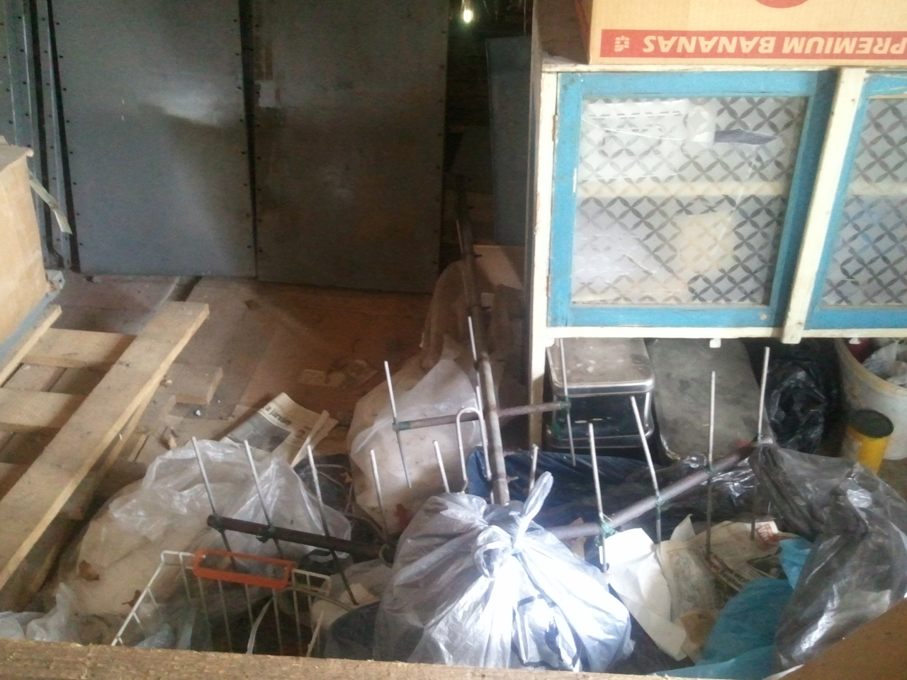

Az én lepkém úgy van, hogy van a felső(1.), keresztbe van kötve a 2.-al, innen egyenesen megy a 3.-hoz, innen keresztbe a 4.-hez, és a dipólház a 2.-3. közé van rögzítve. Vagyis 1.-2., és 3.-4. sorba, és ez a 2 párhuzamosan van összekötve egymással. És tévedtem. Rég néztem már analógot, rég néztem Kékes felé, szóval most megnéztem a kékesi analóg csatornákat, és most jönnek úgy, hogy nem szemcsés a kép, de szellemképes, szóval akkor volt szemcsés, és kicsit szellemképes, mikor Kékes-felé állt. Erősítőt nem használtunk, azóta is egy van, amit a lepkéből szedtem ki. Közben utánajártam, a kékesi M1 a 8-as csatornán volt, és egy 4elemes yagival fogtuk, a TV2 a 36-os csatornán jött szellemképesen Kékes-felől a mellékelt antennával. Ebben az esetben fakó volt, és időnként elhajlott a kép vízszintes sávokban. A Tokaj RTLKLUB a 26-os csatornán jön, és a nagy 2 reflektoros, és a SWAN antennával egyformán jött, és rosszabbul jött erősítős lepkével, a jelenlegivel pedig ugyanúgy jön, mint erősítős lepkével erősítővel, és anélkül is. Ezért érdekelt akkoriban nagyon a SWAN méretezése, mert ahhoz képest, hogy milyen kicsi, és könnyű, elég szép, majdnem sima képe volt. Talán csoportantennaként behozta volna teljesen simán. Szóval az még mindig érdekelne, hogy hogy lehet 2 antennát összekötni csoportantennaként, és, hogy hogy lesz kisebb a nyílásszöge 4 lepkének, mint 2 ilyennek? Mert az a helyzet, hogy most bejön, egy készülékre legtöbbször jól. Ha veszek még egy ilyen antennát, és rendesen össze tudom kötni, akkor attól rosszabb nem lehet, sőt jobbnak kell lennie a kisebb nyílásszög miatt. Ha veszek 2-4 lepkét, akkor pedig vagy jó lesz vele, vagy nem. Ha nem, akkor hiába. Csatornaerősítőt biztos nem veszek, mert sok. De akkor így utólag úgy tűnik, hogy az a helyzet, hogy Kékes-felől a hegy beárnyékol, Tokaj-felől visszatükröződve pedig elég erős, csak annyira tükröződik, hogy élvezhetetlen, de sima a kép, és úgy tűnik, a digitális adáshoz az kellett, hogy erősebben jöjjön, nem az, hogy kevesebb reflexióval.

Igazad volt, ezen a lepkén négy dipól van. Ilyen kéne mégegy.

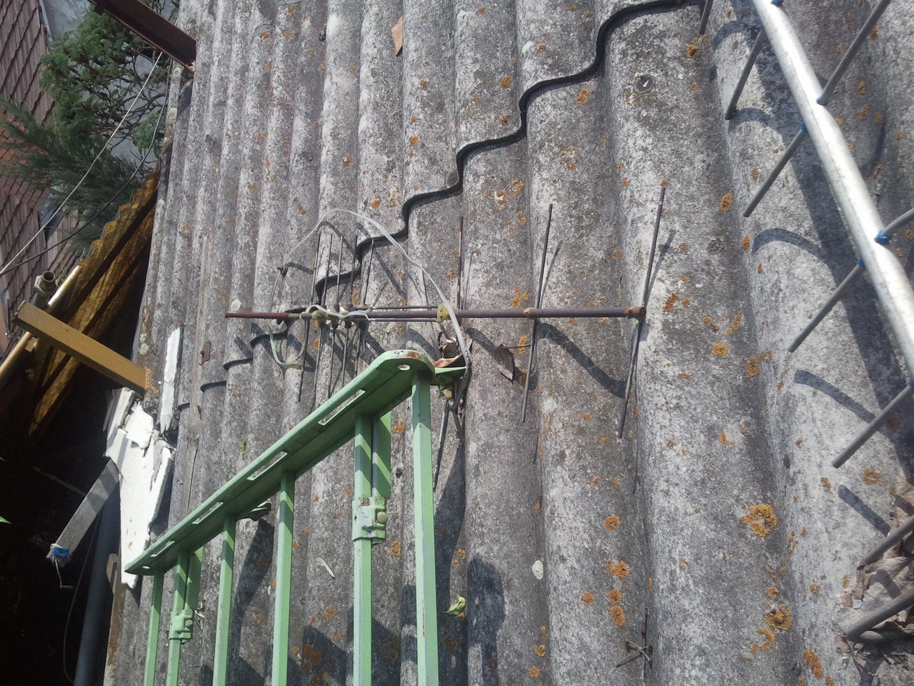

Meggondolatlan kijelentés volt az előbb a tükröződési irányból elég erős kifejezés, mivel erősítő nélkül arról se jön be. Úgy értettem, hogy elég erős, hogy sima legyen. Jelerősség se jó, az tuti, mert pl. van, hogy a STB még jól veszi, de a TV tunere már csak feketeséget mutat DVB-T-n. Az egész hálózat jelenleg annyiból áll, hogy Antenna-benne a lepke erősítője-10-15m koax-fantom táp. Akkoriba, mikor megvettem ezt az antennát, nem volt STB, csak a DVB tuneres TV, és ha közvetlen a tévébe volt kötve az elosztó, és onnan ment a másik szoba tévéjébe, akkor már akadt a digitális. Jelenleg itt van a tévé, és a STB is, ésa STB-ba megy, és a Loopon jön a TV-be, de ha közvetlen a tévébe dugom, akkor is az van, hogy ha a tévébe dugva akad, vagy semmi sincs, akkor sokszor a STB-ba dugva még jó. De sajnos ha olyanja van a STB-on is fekete a kép. Amúgy visszaverődve az analóg ilyen (+1 a tokajiról.):

Ha kizárt, ha nem, van, csak nem mindig, és sosem szétosztható. Így is a háztetőn van kb. 10m-en villámhárítónak.
