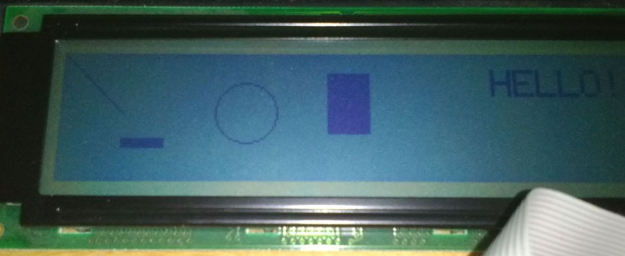

A kijelzőn a szegmens és oszlop vezérlők vannak rajta. Ez 6db HD61200 a szegmenseknek és 1db HD61200 az oszlopoknak.
A mostani vezérlőt egy pic18f4550 hajtotta meg ráérő idejében. Először én is direktbe akartam meghajtani, de rájöttem hogy akkor a mikrovezérlő mást sem tud csinálni, és még mindig nem olyan gyors a frissítés mint amilyet szeretnék.

Igen, az enyémhez is van vezérlő, SED1336, de Magyarországon nem is lehet beszerezni (legalábbis mikor néztem régen, nem találtam, azóta nem néztem), továbbá ez is EL fóliás...
