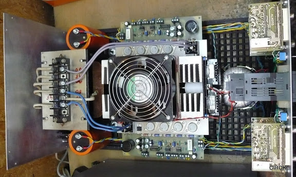

Nem értelek félre , hisz jogos a hozzászólásod , egyéb iránt erősen gondolkodom a feliratozáson vajon kell e nekem ide a feliratozással szenvednem , ezt a labortápot én fogom használni és nem hinném hogy bármi gondot okozna a működésében és a használatában ha netán nem lesz az előlapon felirat !
Tudom nem ide tartozik a feliratozás de tud nekem valaki mutatni olyat ami nem egy darab papifcnire nyomtatott valami ?

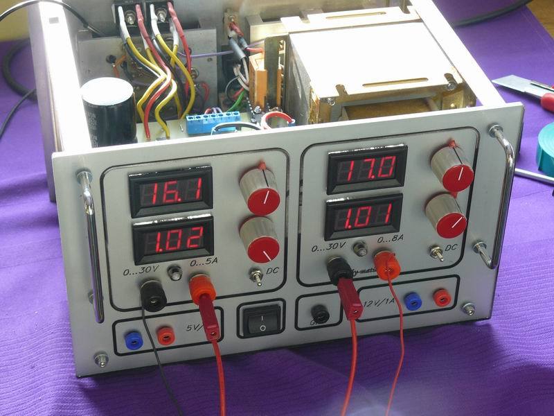

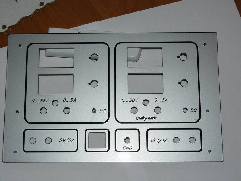

(#) AzIgaziCsaby válasza CIROKL hozzászólására (») Máj 5, 2013 /
Tessék egy saját készítésű, nem papírlap! Alkotós panelek és kiegészítő feszültségek a saját igényeim szerint.
Az előlap belülről festett plexi, gravírozott elemekkel.

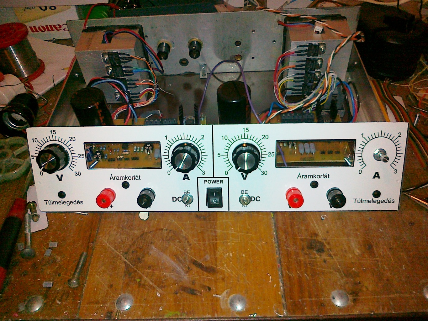

(#) Baxi hozzászólása Máj 10, 2013 /
Hi készülget az enyém is
"padom" már tesztelve most a dobozolási folyamat van.
Rakok fel pár képet, a doboznak egy ITT deck eset áldozatul , sajnáltam megbontani, de már nem sok mindenre lehet használni.

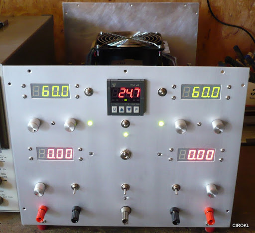

(#) CIROKL válasza Baxi hozzászólására (») Máj 10, 2013 /
Hu sajnos az enyém egy deck dobozába nem fért bele egy kicsit nagyobbra sikeredett de nem is gond elfér az asztalon szépen , ma be is üzemeltem , beállítottam mindent gyakorlatilag kész.
Még egy két kicsi teszt aztán zárom a doboz fedelét és jöhet a mindennapos használat.

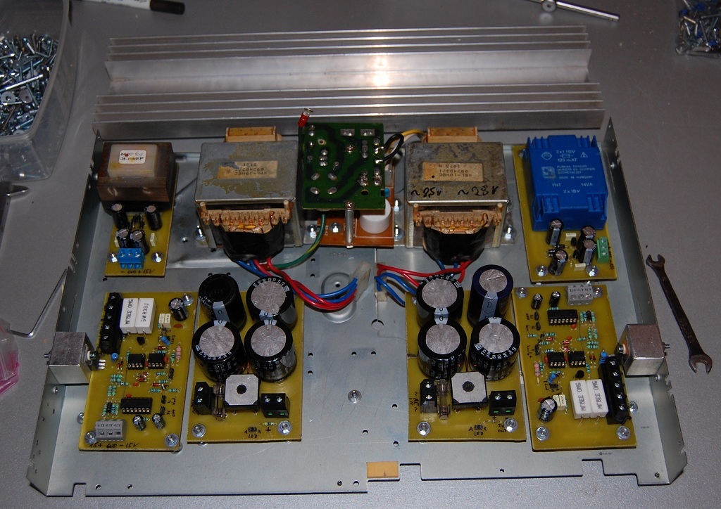

(#) Csongi_ hozzászólása Máj 20, 2013 /
Segitseget szeretnek kerni, ugyanis megepitettem ezt a Kapcsolóüzemű előszabályozós, négydigites labortápegységet, de a beuzemelesnel hibak adodtak.
1: A kimeneten amikor mind a 4 potmetert feltekerem 55V-ot merek, rakapcsolom sorba az ampermerot, es 4db 65W-os 1Ω-os ellenallast (5.2Ω ) ahol 10.57A kellene legyen az aramerosseg, ehelyett csak 4A es barmit csinalok nem ad ennel nagyobb arameroddeget.. A trafo 400VA-es, es 40V-ra van tekerve, igy 10A-t ad. (ha sok a 40V akkor kiveszek 2-3 menetet).
2: A kijelzo az 55V-os kimeno feszultsegnem 80V koruli feszultseget mutat, ugy hogy a helitrimerekkel a legkissebbre allitom, es ugyanez a jelenseg van az ampermeronel is (4A-nel 7.2 koruli erteket mutat).
3: Amikor az oszes potmetert egeszen letekertem, az R10 szetegett. Ez ugye nem normalis dolog?
Megkoszonok minden valaszt, ugyanis 2-3 hey mulva epitoversenyre szeretnem vinni, es a dobozolas meg hatra van.

(#) Kovidivi válasza Csongi_ hozzászólására (») Máj 21, 2013 /
Mérd meg a C25 lábán a feszültséget terhelés, és terhelés nélkül. Használd az 5.2ohmod.
Ezután ne 5ohmmal terheld le a tápod, hanem a multimétereddel, 20A-es állásban. Ekkora a multi, kb. 0.01ohmos belső söntje lesz a terhelés. Ezen nézd meg, hány A tud folyni. Az induktivitás megfelelő? Milyen vasra van tekerve, hány menet, milyen vastag huzallal? Kép is jó lenne! Ami kiégett alkatrész, azt cseréld, és próbálj kalibrálni. A kijelzőnél a ref. feszültség nem valami jó, de nagy hibát nem okozhat.
(#) Csongi_ válasza Kovidivi hozzászólására (») Máj 22, 2013 /
A C25 laban (5.2ohm) terheles nelkul 55.3V van es (5.2ohm) terhelessel 15V
A tekercset 100μH +-5, miutam felteketem megmertem induktivitasmerovel. 2-2.1-es atmeroju drotot hasznaltam, egy regi kapcsolouzemu tapegysegbol bontott tekercs vasmagja volt es 28 menet van tekerve ra.
Kepek:
A vizszintes panelt drotokkal kellett a fuggolegeshez kossem, mert valamiert nem talaltak a meretek.
(#) Alex2 válasza Csongi_ hozzászólására (») Máj 22, 2013 /
Ha a kondik 50V-osak, akkor nem túl egészséges nekik az 55,3V. Másrészt az a trafó a képen tuti nem bír el 10A-t. Távol van a 400VA-től.
