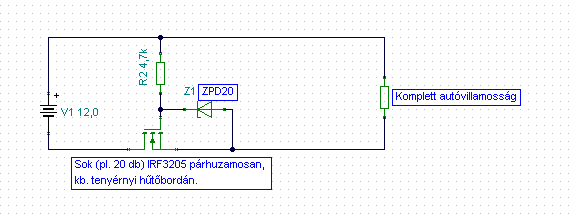

Én csak a riasztó védelmére gondoltam! (lehet, nem is kocsiban van a riasztó.) Ekkora balfácánságra, még nem láttam védelmet kocsiban. üdv! proli007
Tessék, a teljes értékű fordított polaritás elleni védelem.
Aki tud venni BUK752R7-30B-t, az megcsinálhatja azzal is, és akkor csak 6-8 db kell. Ha csak kisebb fogyasztót kell védeni, akkor p-FET-tel (IRF4905) célszerű kivitelezni a pozitív ágban.
Építsd meg ezt egy relével. Akár fényszórórele is lehet. Ezzel az elrendezéssel a diódán esö fesz miatt sem fog a riasztó halkabban szólni és nem is melegszik.
