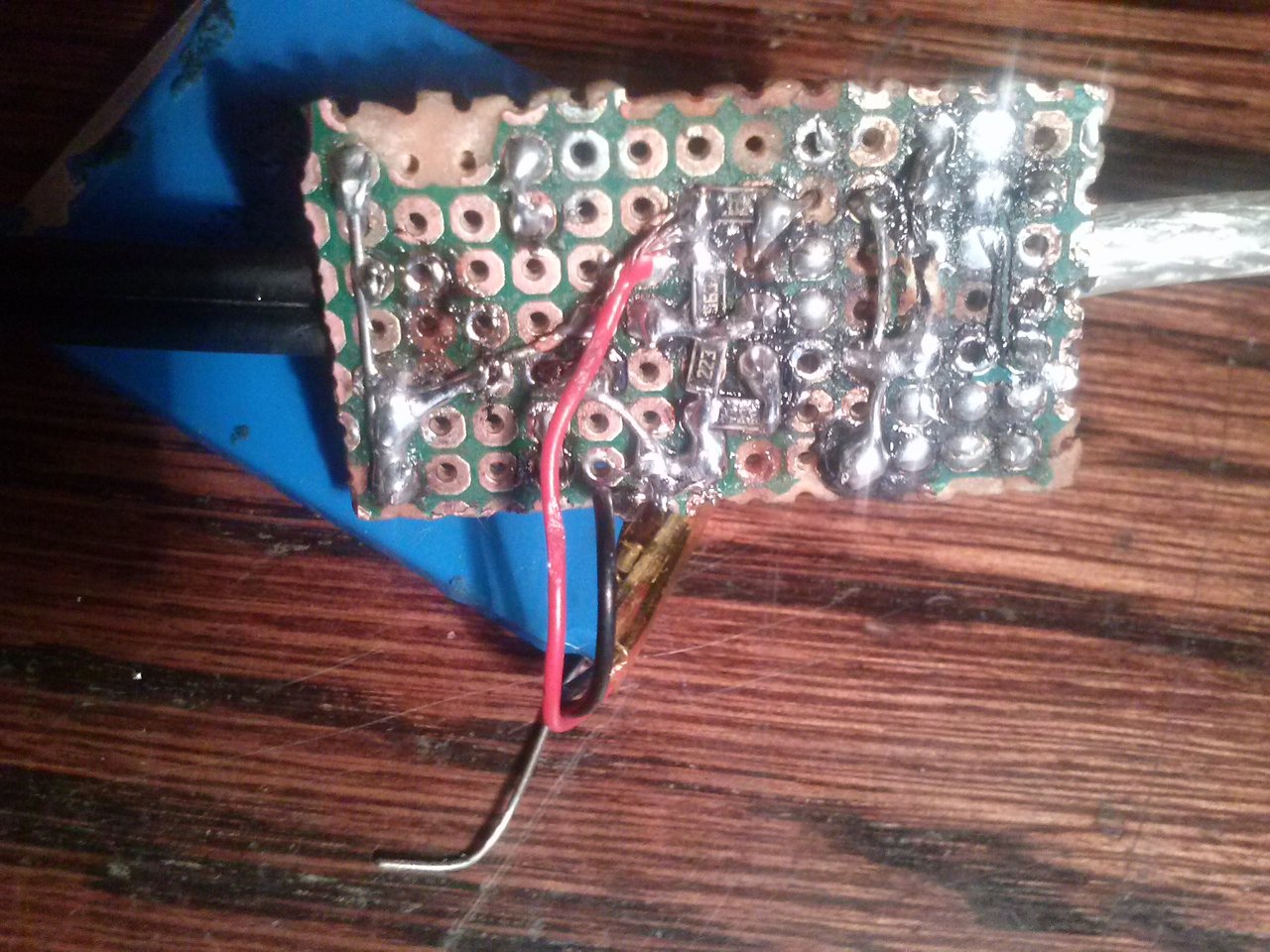

Rátettem, de csak recsegő hang jön ki bellőle. Én vétettem egy nagy hibát. Most orvosolom és meglátom mi lesz.
Üvölt a kicsike! Megvan a hiba. 5V-rol is úgy működik mint 3.7-ről. Minden működik ahogyan kell. A bázis és a + táp közé nem tudom de valahogy 1K került.
A hozzászólás módosítva: Máj 7, 2013
A végkifejlett példány egy bc107-el készült el, ami 473 bétával büszkélkedik, táp 3.7 V aksi. Universalis panelre került, mert smd ellenállások is vannak az alján, olyan pontosan rajzolni meg nem tudok. Mutatok képet is róla.
Szia! 3,7V tápnál cseréld az R3 56k-t 47k-ra!
A bázisnak? Kondinak gondolom nem kell cserélni. Annak az 56k-nak gondolom a szerepe, hogy feltöltse a kondit. Már ki is cseréltem, könnyebb volt cserélni, mert pont smd volt.
Igen, a bázis és a táp közötti ellenállásról van szó. Az R3 mutatja.

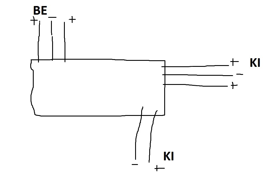

Üdv , tudom nem a legszebb rajz , de ilyen előfokot szeretnék összerakni , persze ha megoldható. Remélem érhető a rajz. Valakinek valami ötlete ?
A hozzászólás módosítva: Máj 15, 2013
Van egy ötletem, tedd fel ide a rajzot, hagy lássuk!
Kérlek fűzz hozzá magyarázatot! Mit jelentenek az előjelek?
Bemegy a jel stereoba /pl pc-ből / , a ki jelzésnél ahol 3 szál van az megy az erősítőbe , ahol 2 szál van az megy aktív sub hangváltóba, ha megoldható , persze potival , meg ha megoldható valami kisebb hangszínnel.
Ezek szerint egy 2.1-es hangrendszert szeretnél. A PC hangkártya kimenetre LM1036 IC-t kötve (témáját, rajzát a Fórumon megtalálod) a hangerő, hangszín és a balansz szabályzás egycsapásra megoldódik. Az aktív szub szűrőjére közvetlen viheted az LM1036 kimenetét. A szub szűrők szinte kivétel nélkül a sztereó csatornák összegzésével kezdődnek. Bővebben: Link
Akkor ezzel a LM1036 -al megoldható? Mert ha igen az jó lenne , de ahoz tervezni kéne nyákot , amit sajnos nem tudok :S
Mert akkor ha jól értem , lesz bemenő 1 stereo jel , és lesz 2 kimenő stereo jel , amiből az 1ik stereo jel mehet az aktív sub váltóba. Jól értem ?
Az LM1036-hoz itt keress nyomtatott áramkört!
Lesz tehát egy sztereó be és kimeneted. A sztereó kimenetre kösd rá a szubszűrőt. Ha rajzilag nehéz eligazodnod, akkor készítek neked egy huzalozási ábrát a panelfotók alapján.
Erre gondoltam , érdemes lenne megépíteni ?
Én megépítettem, tökéletesen teszi a dolgát.
Nem véletlenül született 65 oldalnyi hozzászólás az IC-vel kapcsolatban
