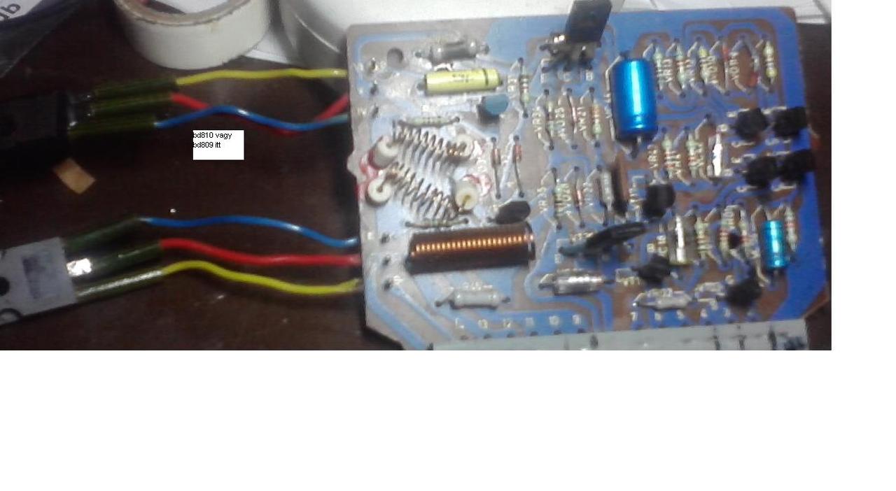

Kellene egy kis segítség!A videoton erősítő panellen cseréltem a végfok tranyókat. BD809-BD810 párt.TIP35c-TIP36C de nem néztem meg melyik hol volt a foton jelöltem. a Videoton műszaki rajzon a pár tra úgy van hogy a páratlan számú bd139 hez a bd810 kapcsolódik. ezért kérdezem mert most tanácstalan vagyok. üdv md
Hali! A kimeneti tekercsnél van a TIP36.

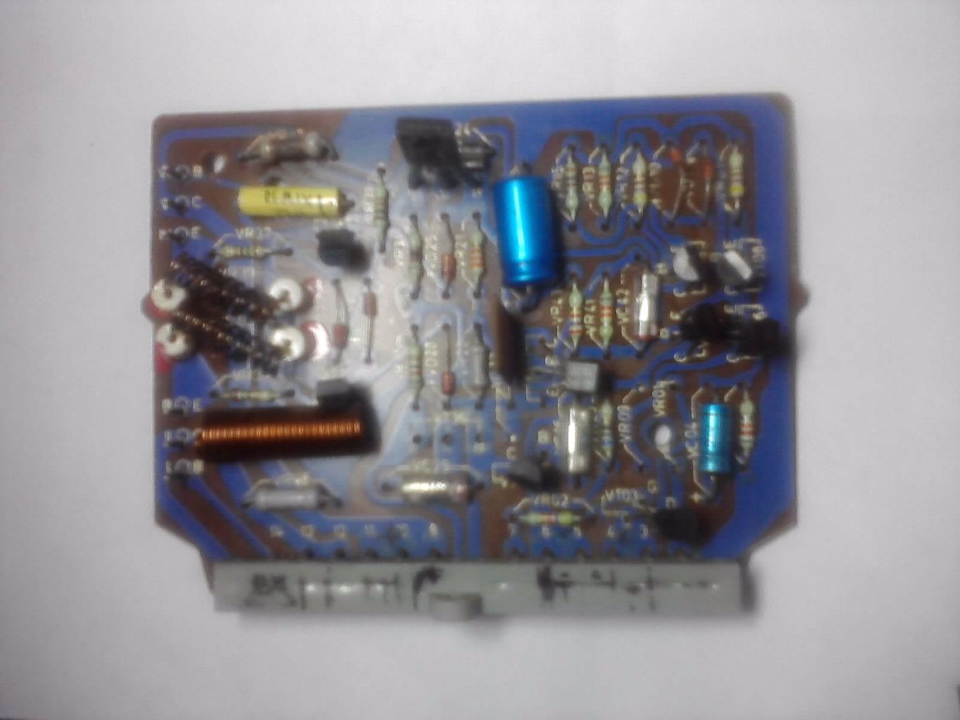

itt vannak a fotok
üdv :md

Beindult brutális hangerővel tisztán semmi zúgás a háttérben magas és mély hangok rendben pedig még nincs előerősítő.A végfok tip35c-tip36c.Most már csak egy gondom van mekkora jéghegy kell a hűtéshez, így simán semmi hűtés nélkül már negyedóra múlva nem lehet hozzáérni a TIPEKHEZ olyan forró.Kérnék egy tanácsot ezzel kapcsolatban kösz:md
