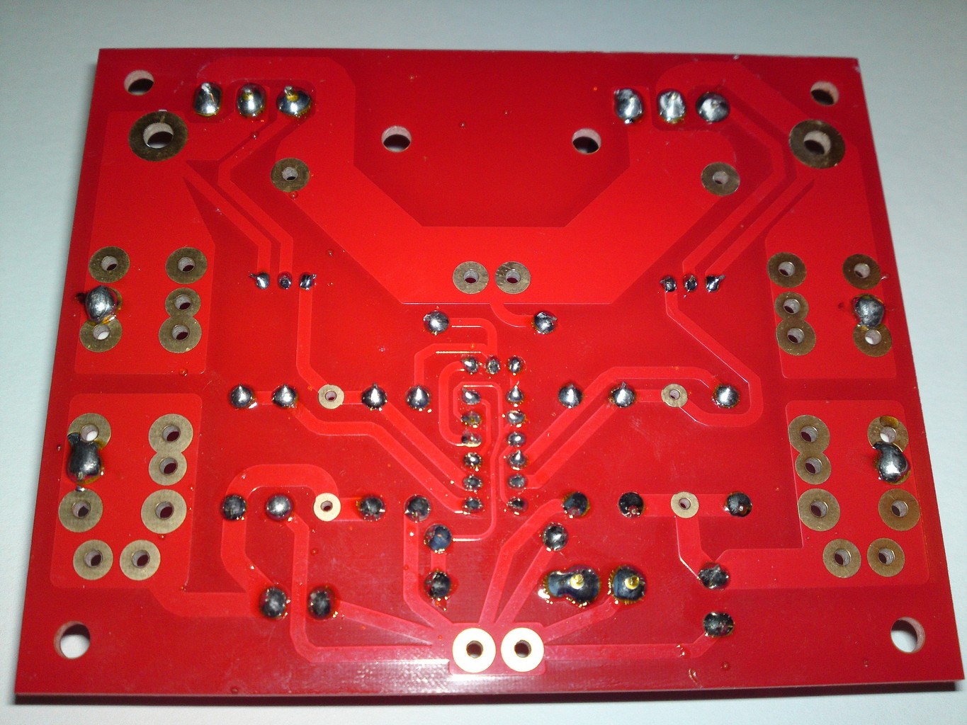

Egy Hiraga Le Monstre erősitő épitésére szántam el magam .És azt szeretném kérni hogy az ezzel kapcsolatos infokat ,tapasztalatokat vagy esetleg vélleményeteket itt osztánatok meg mindenkivel.S ezúton tudnánk segiteni a további minőségi zenehalgatásra vágyó utánépitőknek.

(#) keszeg01 válasza pcmaster90 hozzászólására (») Máj 27, 2013 /
A megépítést én is fontólgatom a táp része nagyjából megvan ez a panel honnan van, a hátúljáról is készíts képet légyszi , ha jól tudom az így egymással szembe fodított tranzisztorokat összekel fogni hővezető pasztával a jobb szimetria miat.
Milyen félvezetőkell építed , és mekkora feszültségről akarod járatni ?
(#) pcmaster90 hozzászólása Máj 27, 2013 /
Egy ismerősömtől sikerült hozzájutnom mondván hogy továbbra inkább a csöves techinkában szeretne tevékenykedni , ha jól tudom neten vásárolta ebay.com -ról ezt igazolja ez a link: Hiraga

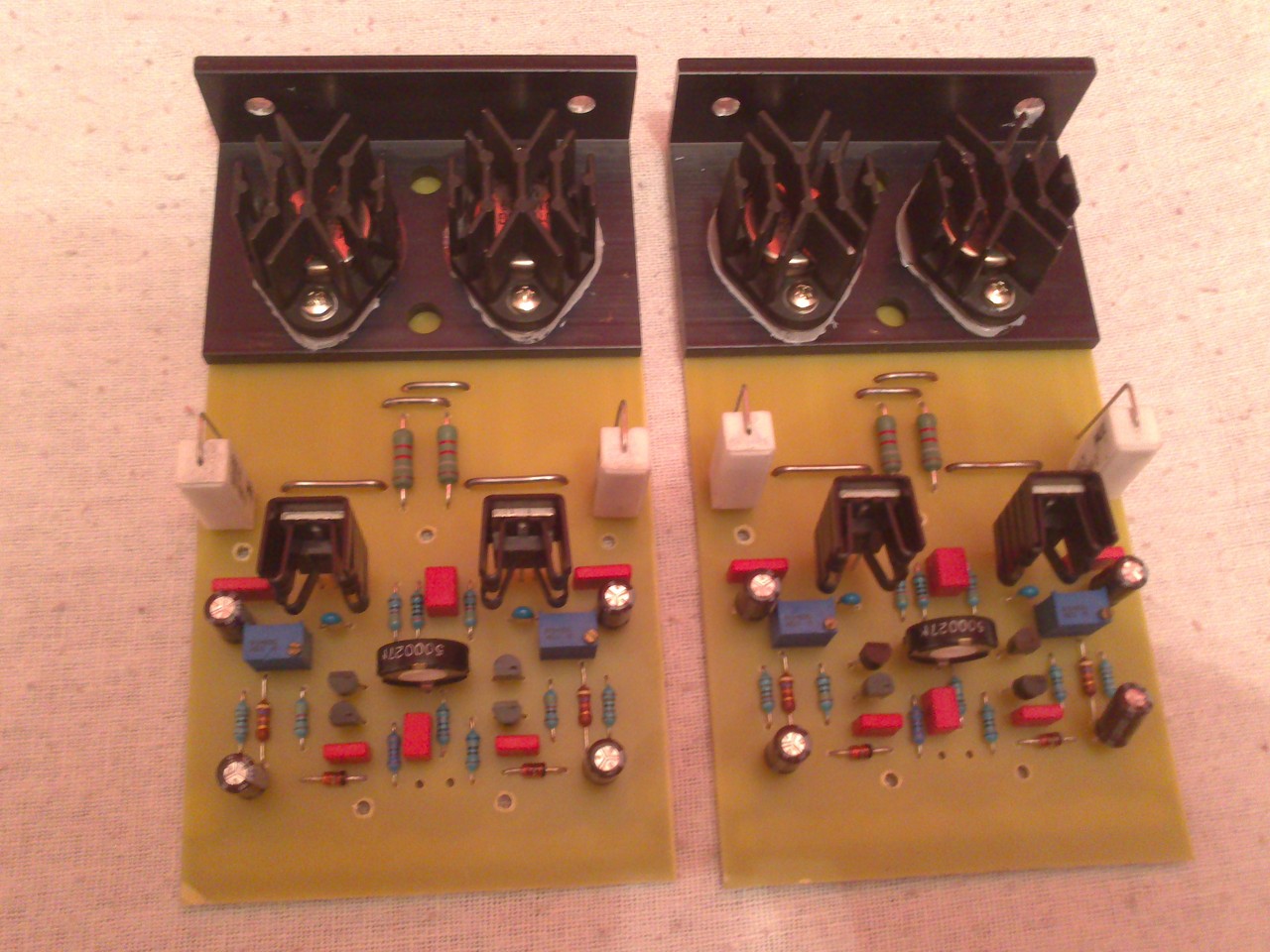

(#) Aldure válasza pcmaster90 hozzászólására (») Máj 28, 2013 /
Üdv! Én a Hiraga 30W os változatát építem már nem sok van vissza belőle és készen leszek vele majd teszek is fel képeket de amúgy már hallgattam hogy még is milyen a hangja, nekem nagyon tetszik.régebben ezt a dac-ot használtam Bővebben: Link nem voltam vele elégedett. Most egy épített dakot használok amit egy Pécsi ismerősöm készít High Quality Audio Digital-Analog Converter (DAC)

(#) Aldure válasza pcmaster90 hozzászólására (») Máj 29, 2013 /
A mélyek nagyon brutálisak és a tere is jó természetes a hangja nagyon élethűen szól. mivel nekem eddig AB osztályú erősítőm volt ez ahhoz képest fény évekkel elöl van. A diódák Bővebben: Link kondik 8db https://www.distrelec.hu/elko-radi%C3%A1lis-alum%C3%ADnium-alkatr%C...802718 és még ezekből nyáklapon van. 36db https://www.distrelec.hu/ishopWebFront/search/luceneSearch.do?dispa...802612 mkp wima kondikat is használtam bár sokaknak a haja égnek áll mikor meglátják hogy ilyen drága és minősígi kondikat ide pazarlok.https://www.distrelec.hu/dc-link-kapacitor-260-uf-500-v/wima/dcp5h16260d200ks00/824312 ésCRC szűrést használok.

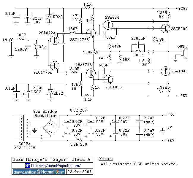

(#) pcmaster90 válasza Aldure hozzászólására (») Máj 29, 2013 /
Ezeknek a 260µF / 500V -os kondiknak a szerepét nem nagyon értem ,mire is szolgál pontosan ? miLY*en formában oldottad meg a CRC szűrést ,értve itt a kondik kapacitás szerinti elrendezését s miLY*en ellenállást alkalmaztál ?
A CRC szűrést úgy alkalmaztam ahogyan a linkelt kapcsolási rajzon is látható a táp részében semmi extra nincs benne annyi hogy nálam 47 ezer mikrós kondik vannak. Azok a nagy mkp kondik viszont azért is vannak bent hogy a tápnak nagyobb frekiken is viszonylag stabilabb legyen az inpedanciája mivel a tápot tulajdonképpen az erősítő változó frekvencia menetben rángatja ezért érdemes több típusú kondikat alkalmazni ezt az A-osztályú erősítőkben kedves szamóca úr nagyon szépen le írta nekünk hogy mit miért alkalmaznak.
Az erősítő nyák terve és a 36db 2.200 µF 50V kondik nyák terve
